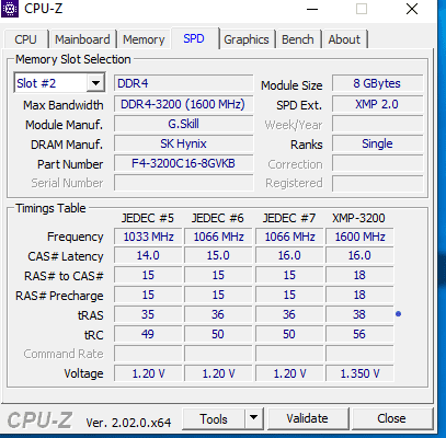

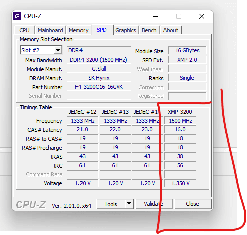

der ram den du aktuell hast kann nur 2133mhz? mach mal cpu z auf und mach mal nen screenshot vom reiter mit dem ram

hab jetzt den Ram nochmal mit cpu z geprüft...der zeigt jetzt nochmal andere Werte...?

Oh lecker 3200er Ram. CPU Tauschen, XMP rein und abfahrt!
Ok...also Ram ist dann zum Glück schon mal keine Baustelle.
