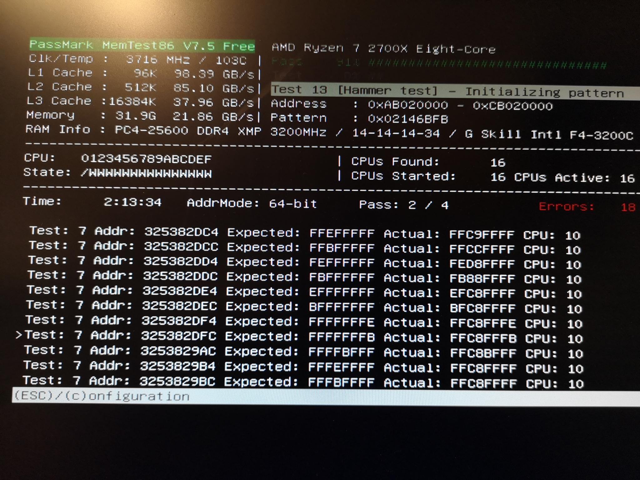

Also Memtest86+ vers.7.5 angeschmissen und nach dem 2. Durchlauf die ersten 16 Fehler (14 in Test 7 und 2 in Test 9)

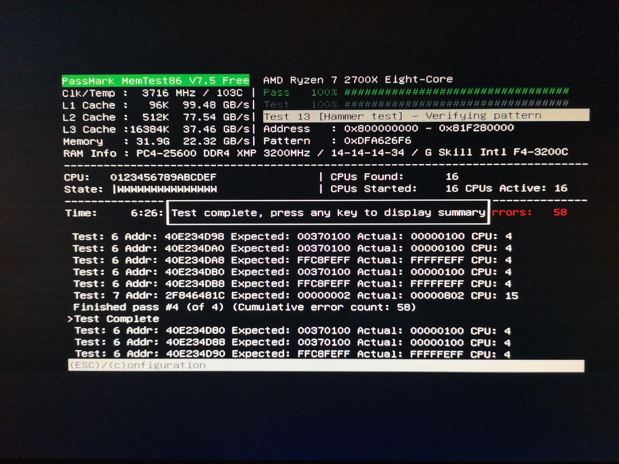

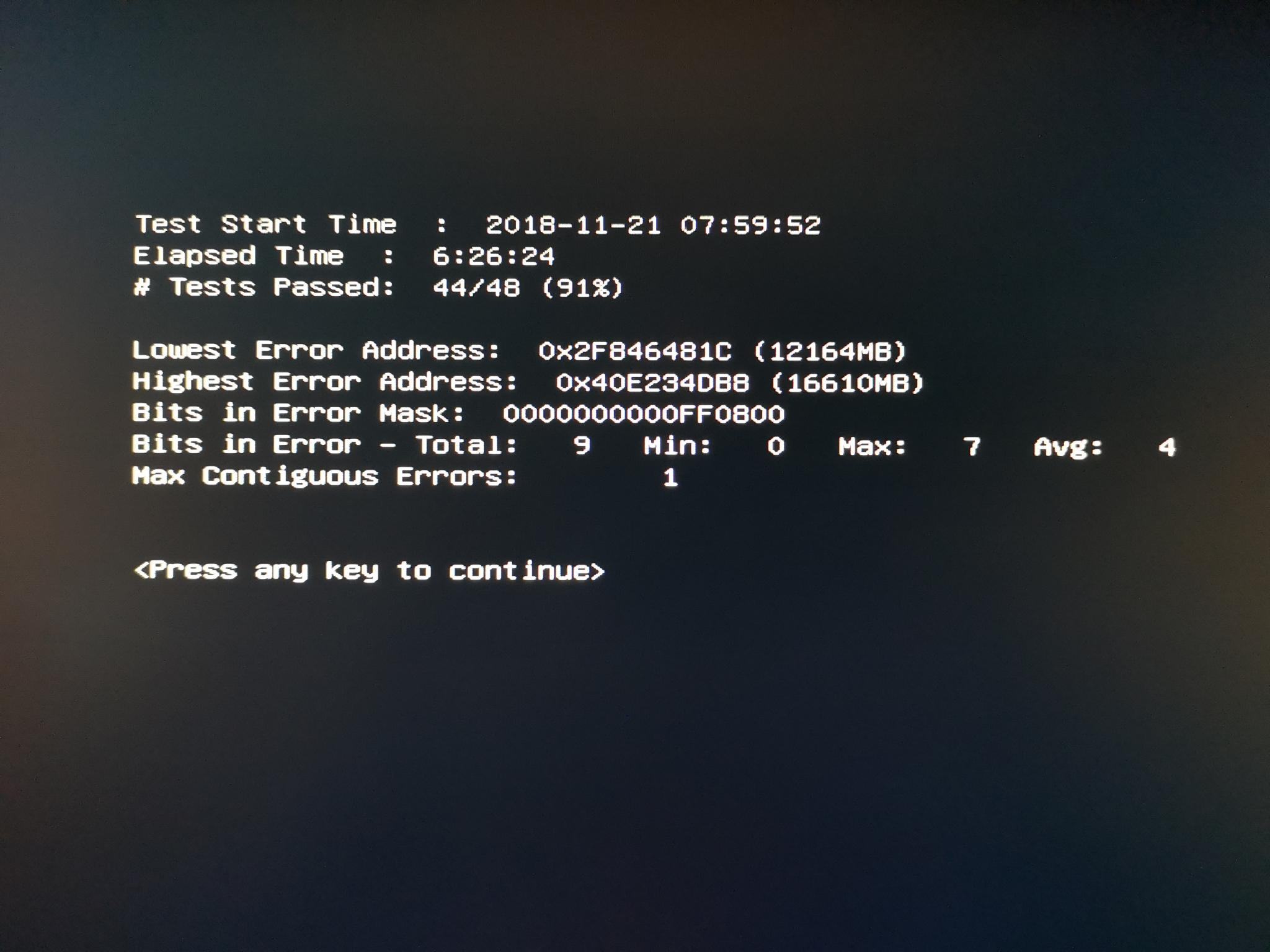

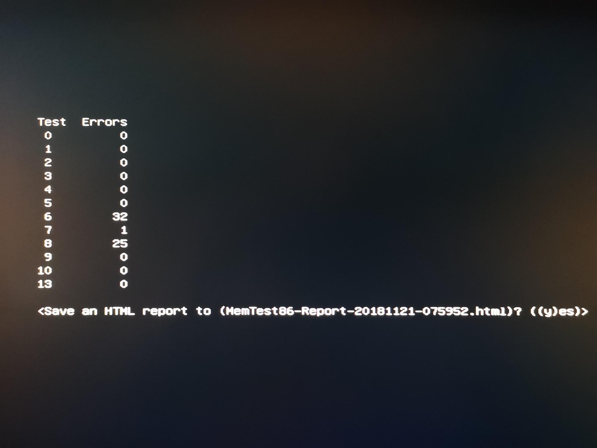

Dann wieder alle 4 Riegel rein und 4 mal durchlaufen lassen.
in den ersten 3 Durchläufen gab es keinen Fehler aber in Runde 4 gabs dann massig.
32 in Test 6,
1 in Test 7,
25 in Test 8
alle anderen liefen ohne Probleme durch.

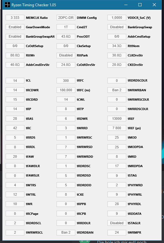

Also mit dem entschärften Preset konnte ich jetzt ohne Probleme BFV zocken wo der Rechner vorher nach einiger Zeit im Spiel immer herunter gefahren ist.
Versuch mal diese Werte zu übernehmen fahre die mit einem 64GB DualRank Aufbau bei 1,375 VDimm...
Sieh vor allem die ProcOdt in Verbindung mit den RTT-Werten an, CAD Bus könnte bei dir anders sein...
