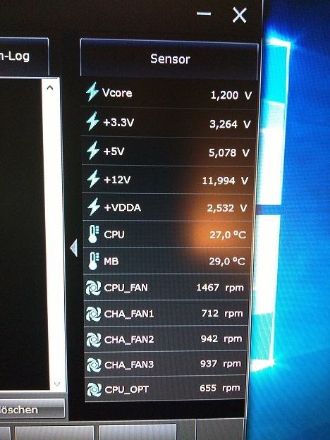

Ich hab aber noch was gefunden im AI Suite Alarmlog:
[02.22.2016 at 02:48 am] +3.3V 5,064 Abnormal
[02.22.2016 at 02:48 am] +3.3V 3,264 Normal
[02.22.2016 at 02:55 am] +3.3V 5,688 Abnormal
[02.22.2016 at 02:55 am] +3.3V 3,264 Normal
Ich weiß nicht mehr was ich da gemacht hab, nen Game getestet oder nen Bench laufen lassen, jedenfalls war es etwas unter Last. Auslesefehler? Oder ein Zeichen?

Dass du über 5v auf der 3,3v-Schiene hattest, ohne dass etwas kapoutt gegangen ist, kann ich kaum glauben. Keine Ahnung, ob das stimmen kann. Hast du ein weiteres NT zum Testen?

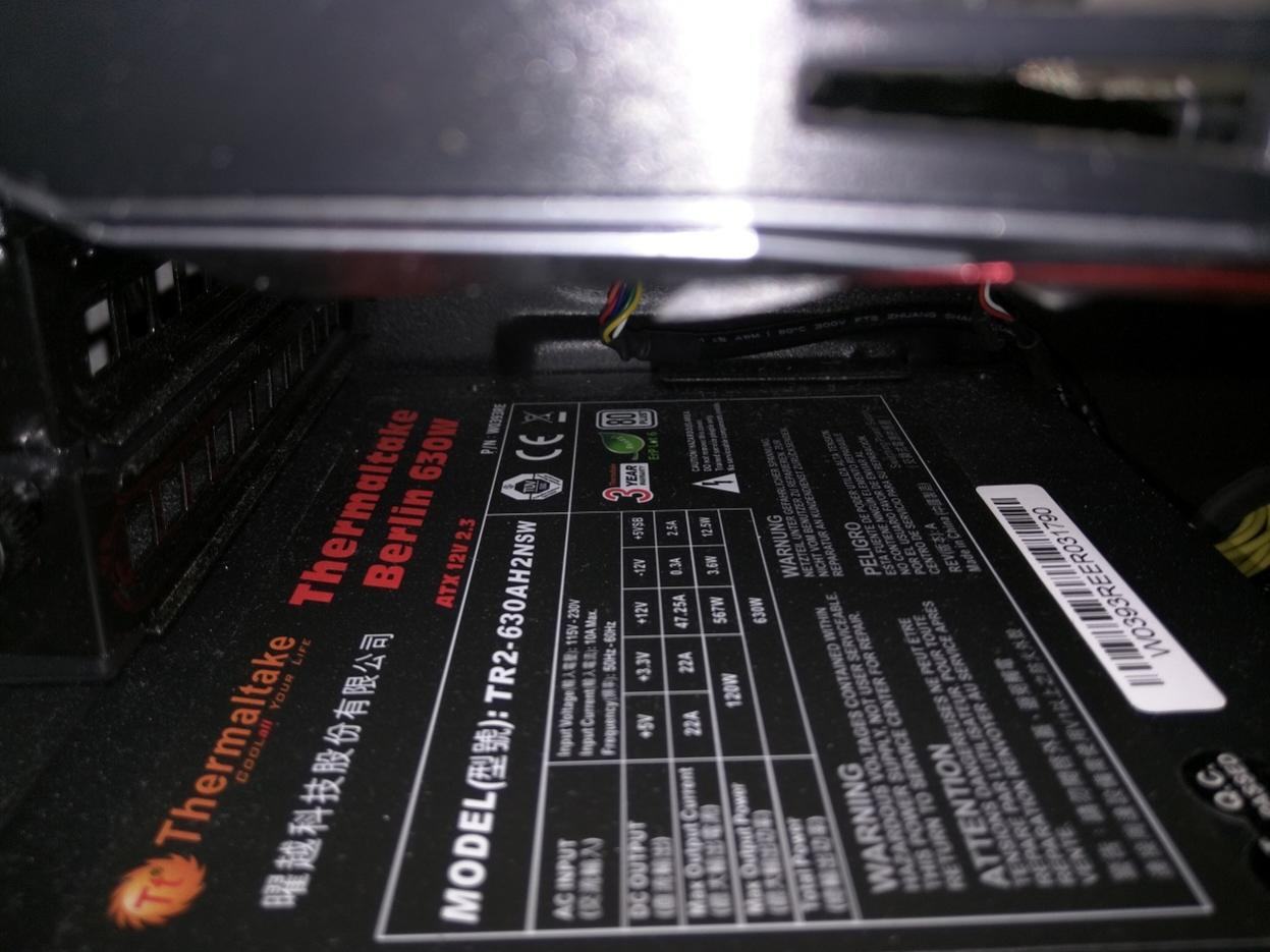

Die NT Specs:
Hoffe man kann es erkennen. Ich kann aber sagen, dass es unhörbar ist und auch die Luft die es rauspustet nie wirklich warm ist. Dementsprechend denke ich, dass es theoretisch nicht "aus dem letzten Loch pfeift". Aber nur theoretisch, hab viel negatives über deren NTs gelesen.
Habe noch ein Be quiet (Pure Power?) im PC meiner Frau aber da weiß ich grade gar nichts außer dass es um die 500W war.

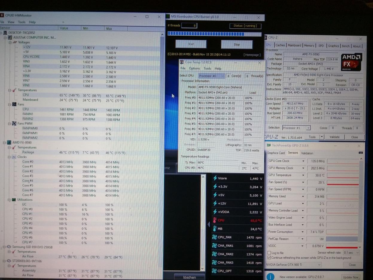

Edit: CPU burner vom kombustor hält ca 4 Minuten. Die CPU Temperatur steigt bis 68°, dann freeze. Volts sind: vcore 1,440v, 3,240v, 5,100v, 11,840v und vdda 2,532v
Kann sein, dass dir das Board Cool and Quiet ausschaltet, wenn du den Takt umstellst. Hast du CPU-Z drauf? Damit kann man Takt und VCore besser überwachen. Du willst unter Last ja die VCore und nicht die VID sehen.

Das ist noch sehr hoch. Versuch mal über den offset nun niedriger zu kommen und schau nach, was CPU-Z unter Last anzeigt.

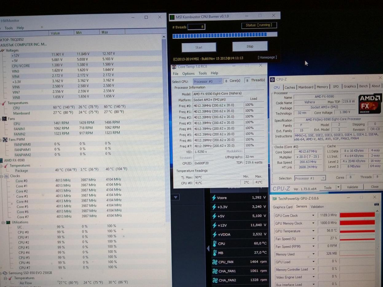

Ich würde jetzt gerne daneben sitzen. :)
Vielleicht schafft das Bild dir ein Gefühl des "daneben sitzen" zu geben :d
1 Sek nach dem Foto ist er übrigens gefreezt was wieder ca. 4 minuten war. Vcore immer noch -0,1v. In was für schritten soll ich noch weiter runter?

Nach 4 Minuten auf Default Vcore. Läuft immer noch nun seit ca. 12 min. Geht zwischendurch auf 1,392v und 1,404v hoch, meistens aber bei 1.380V. Könnte ich dann nicht theoretisch direkt auf 1,4v runter?
Mir fällt auf, dass im HWMonitor CPUs nur auf 99% sind. Läuft aber immer noch und nun sindse auf 100%

Hab nun -0,137500v und läuft länger als 4 Minuten durch, hab nach ca. 12 wieder aufgehört. Was mir auffällt ist, dass im HWMonitor wieder die CPUs pendeln zwischen 99% und 100%. In CoreTemp konnte ich beobachten wie ein paar Kerne zwischendurch ganz kurz auf 1,4GHz fielen. Und die Vcore blieb meistens auf 1,392 aber fiel auch sehr tief auf unter 1,1v siehe HWMonitor minimum 1,044v.
Teste nun mit -0,143750v
Dieses zwischendurch-Runtertakten kann das Drosseln des Boardes sein (wegen Temp oder Leistungsaufnahme). Über die 99/100% würde ich mir keine Gedanken machen. Ich sehe, dass deine Temps auch schon gesunken sind.
Schaut doch ganz gut aus für die Diagnose jetzt. Ich würde sagen, lote mal die benötigte VCore für die 4Ghz nach unten aus. Schau auch, ob mit sinkender Spannung/Leistungsaufnahme das Drosseln weniger wird und er die 4 Ghz besser und stabil hält.

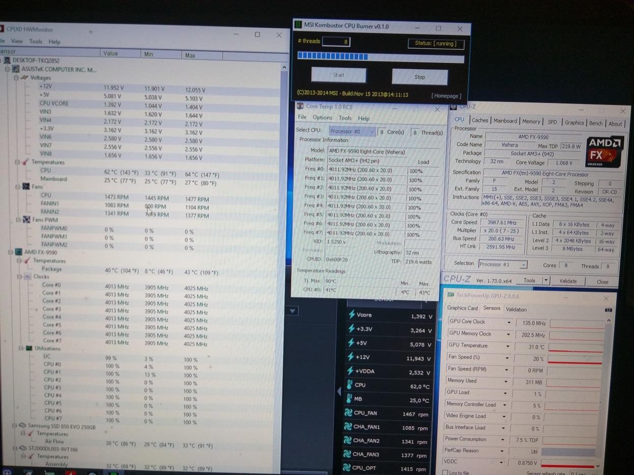

Läuft jetzt unter Last bei 1,356V. Cores bleiben stabil bei 4GHz. Prime hab ich nach 1 Minute ausgemacht, da die Temp auf über 60° C ging und ich froh war, dass Prime mal länger lief als 1 Sek. :d Mach jetzt Prime nochmal an und schau wie lange es dauert bis zum Freeze.

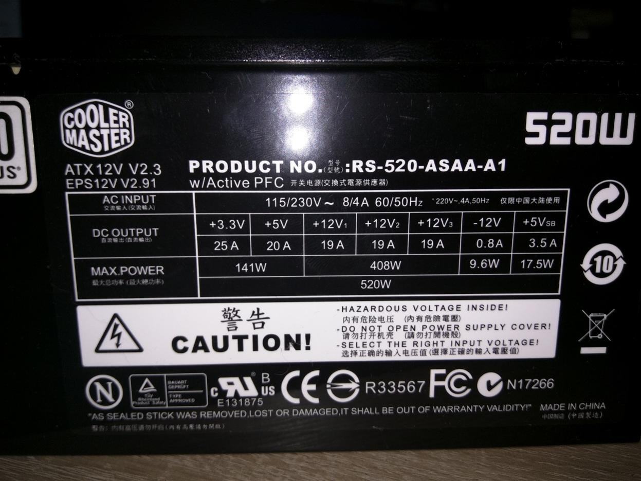

NTs hatte ich oben erwähnt, das CoolerMaster hat allerdings nicht genug Kabel, das sind die, die man ins NT reinsteckt. Das BeQuiet ist halt fest verbaut und die Specs weiß ich nicht. Daher wäre das die letzte Option.

Prime läuft 5 min. Dann freeze. Temperatur läuft langsam aber sicher Richtung 65. Kurz danach halt freeze. Ansonsten ist mir nix aufgefallen..
65 grad ist nicht kritisch. Ich habe meinen eben auf 5,1ghz getaktet, hatte da 85 unter wakü... Ist dein Speicher übertaktet? Sind die richtigen Timings eingestellt bzw automatisch erkannt worden?

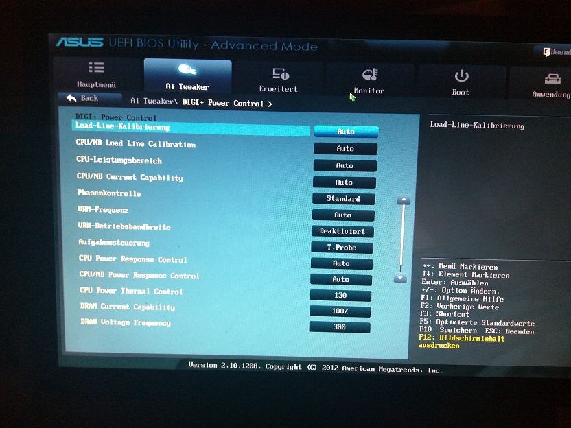

DIGI+ hab ich alles auf default. Ich hänge gleich mal ein Foto an
- - - Updated - - -
Die Digi+Einstellungen

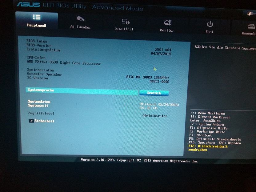

Und hier sieht man auch, dass der Ram nun auf 1866MHz steht..
