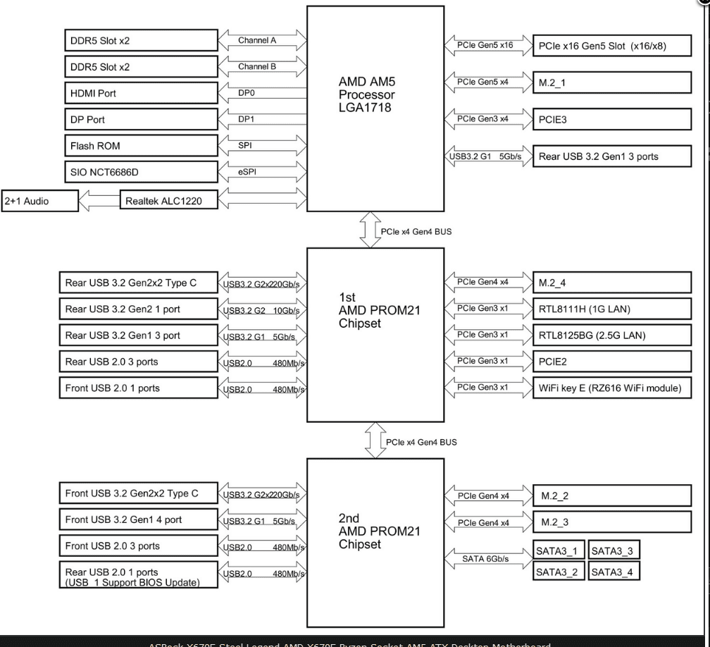

aber in welchen Port ? :d :d
Bei USB3 sollte das keinen Unterschied machen. Am Besten wäre an einem der am 2.Chipsatz dranhängt.
USB2 macht ja öfter Probleme wenn Last kommt. Hatte selbiges mit einem anderen System. Nach USB3 war dann Ruhe mit Problemen.
Ah dann hatte ich das falsch in Erinnerung, dachte 1Gbit und 2.5 Gbit sind da getrennt. Also hinten laufen alle USB 3 über den ersten Chipsatz, so wie die Lan Controller. Die USB 2 laufen über den zweiten. Ich teste das trotzdem mal mit den USB 3 anschlüssen hinten, glaube Tastatur und Maus waren sonst immer im 2.0.
Vorne hab ich am Case nur ein einen 3.0 und einen 3.1.
Falls du im ersten usb2.0 belegt hast mit maus tastatur steck mal in den 2. chip 2.0 :sneaky:
Ne der erste Chip hat die USB 2.0 Ports wo Maus und Tastatur bisher drin waren. Der zweite Chip hat hinten nur den einen der fürs Bios update verwendet wird. Der Rest der Ports wäre vorne, aber USB 3, was für Maus und Tastatur eigentlich sehr ungünstig ist. Ich würde es mal mit den USB 3 Ports hinten probieren, und sonst stecke ich die zwei alternativ in den Bios 2.0 Port hinten und einen USB3 vorne, einfach zum schauen.
Allerdings blicke ich die Verteilung nicht, welcher USB3 Gen 1 Port wo sitzt, anscheinend hinten drei auf CPU und drei auf dem ersten Chip. Jetzt weiß ich nur nicht welche drei bei der CPU wären. Im Handbuch steht zwar USB32_1234 und USB32_56, aber auf welchen Chip 1-6 verteilt sind? Ich vermute mal die zwei neben dem Lan Port gehören auch zu dem Chipsatz, heißt drei von vier darüber müssten auf der CPU liegen?

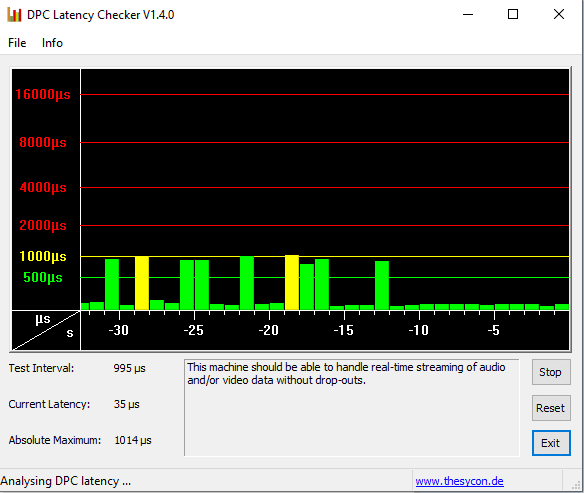

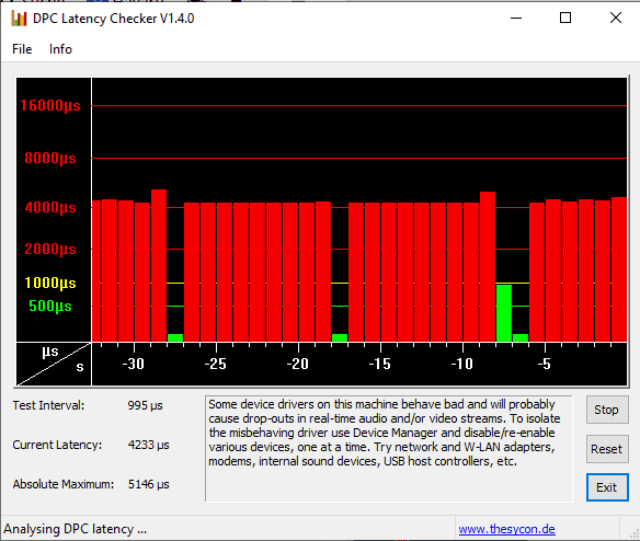

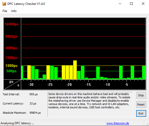

Ich habe DPC jetzt mal bei Starfield und danach Tiny Tinas Wonderlands mitlaufen lassen (im 2.5Gbit Port, 1Gbit und Wlan im Bios ausgeschaltet), neueste RealTek Treiber drauf.
Also irgendwas ist da, allerdings hab ich das erst gesehen als ich aus Tiny Tina raus bin. Im Spiel nix gemerkt.
ich weiß nicht ob das hier etwas damit zu tun hat
das hier kann es eigentlich nicht sein, tiny tina hab ich danach gestartet würde ich sagen
bin jetzt direkt danach in BL 3, gefühlt einmal nen kleinen Ruckler aber dann war nix würde ich sagen, Latency Checker sah so aus

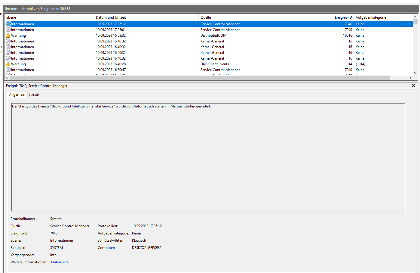

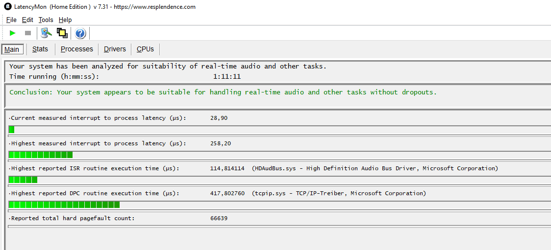

alles in Ordnung
ist das auch mit einem Ausschlag von 99800 noch ok? Wie gesagt, in der Grafik war er schon nicht mehr, muss irgendwann mal während des Spiels gewesen sein.

In meinem Verständnis ist DPC Latenz eine Aussage über die Signale und die Kommunikation auf dem Mainboard (ich kenne es von Notebooks) und da soweit ich weiß von Bauteilen die über USB Kommunizieren (vorsicht gefährliches Hörensagen, im Zweifel selbst nachlesen). Wenn jetzt viele Bauteile auf einem Bus kommunizieren und ein paar wegen schlechter Treiber Kauderwelsch reden oder ungefragt dazwischenplappern hast du ne Signalqualität und Kommunikationsqualität wie im Klassenraum einer pubertierenden 8ten Klasse.
Da gibts dann 2 Möglichkeiten für Abhilfe:
1) Geräte deaktivieren (Störenfriede aus dem Klassenraum verbannen)
2) Treiber update (Verhalten des Störenfrieds verbessern)
Ich hab immer bei DPC Problemen erst ein Gerät nach dem anderen deaktiviert um zu schauen ob das Thema verschwindet, dann hatte ich einen Schuldigen.
Und dann hab ich bei allem was ich noch brauchte die Treiber gewechselt und geschaut ob es besser wird, wenns dann wieder lief wieder mehr Geräte dazu und schauen ob weiter alles läuft. Häufig sind es Welchselwirkungen, häufig sind Netzwerk- und Soundchips die Störenfriede.

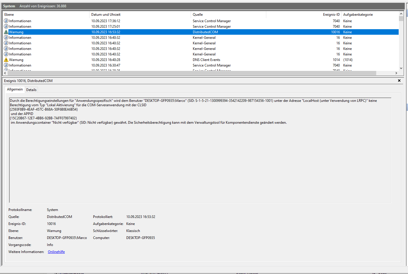

Edit: Ein paar Miunuten später wieder, Maus hing defintiv. In der Ereignisanzeige oder bei Latency aber nix.
Edit Edit: Äh, kann sein dass das an mir lag, gerade kam es wieder. Ich bin leider jemand der immer neue Tabs im Firefox aufmacht und bei der nächsten Sitzung wieder läd, wahrscheinlich waren einige hundert auf. Hatte Firefox geschlossen und die Maus hing nicht mehr. Hab alle Tabs geschlossen und aktuell in Firefox nur zwei offen und auch kein "freezing" der Maus mehr, das ging auf mich.

Gerade eben hochgefahren, starte nach dem Booten imemr direkt DPC und dann CPUID, und als ich letzteres gestartet habe sah die Latency auf einmal so aus. Aber auch 5 min in ein Spiel rein, da merk ich nix. Nachtrag: DPC geschlossen und wieder geöffnet ohne Neustart des rechners, alles grün. Das find ich merkwürdig.
LatencyMon sieht wiederum ok zur selben Zeit aus
Keine Ahnung woher das kommt, aber mit 10 tabs offen hab ich das Mouse-freezing inzwischen wieder wenn Firefox auf ist. Gerade ein paar Stunden gespielt, jetzt seit einer halben Stunde in Firefox auf youtube udn gerade wieder, freezing. Firefox schließen und wieder öffnen, und es geht wieder ... scheiß Maschine
Btw, Ereignisanzeige sagt neuerdings gerne mal "Der Dienst "AMDRyzenMasterDriverV22" wurde aufgrund folgenden Fehlers nicht gestartet: Das System kann die angegebene Datei nicht finden."
