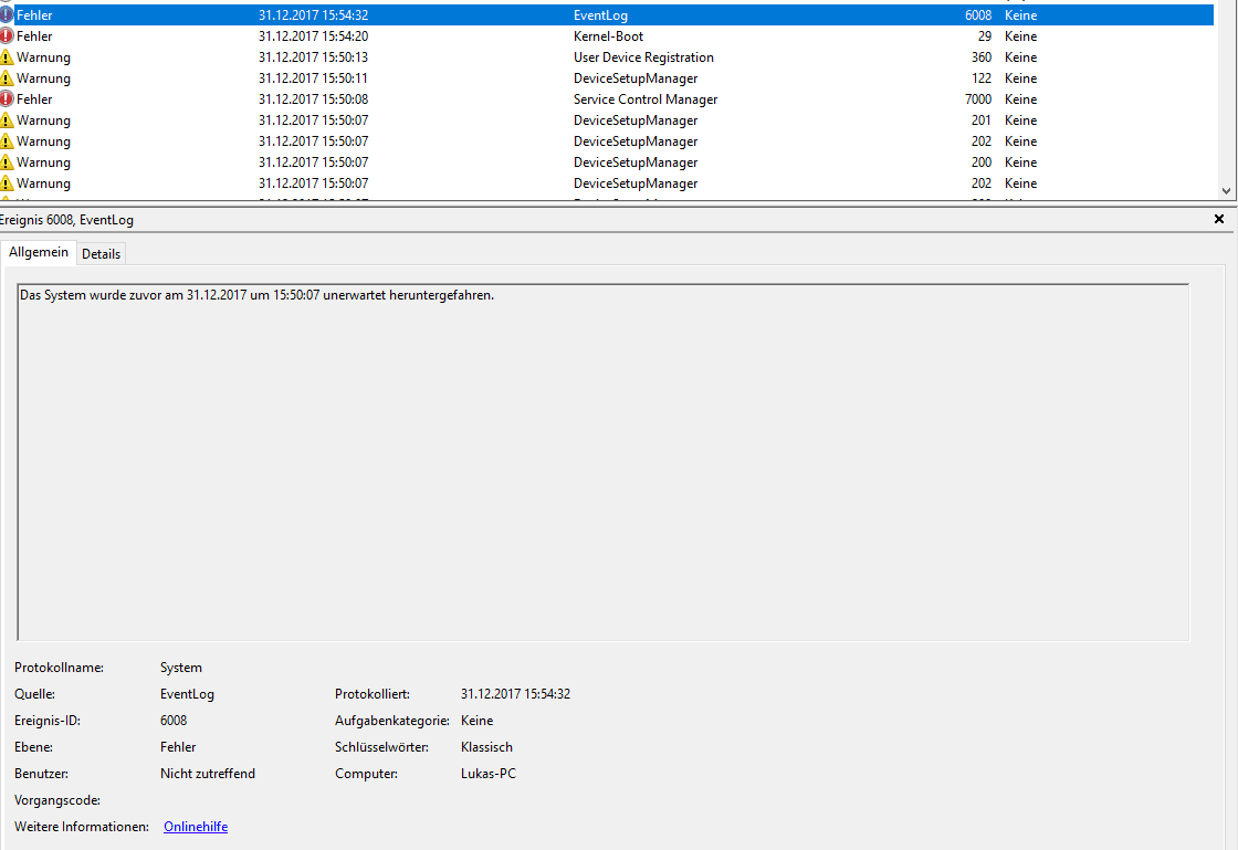

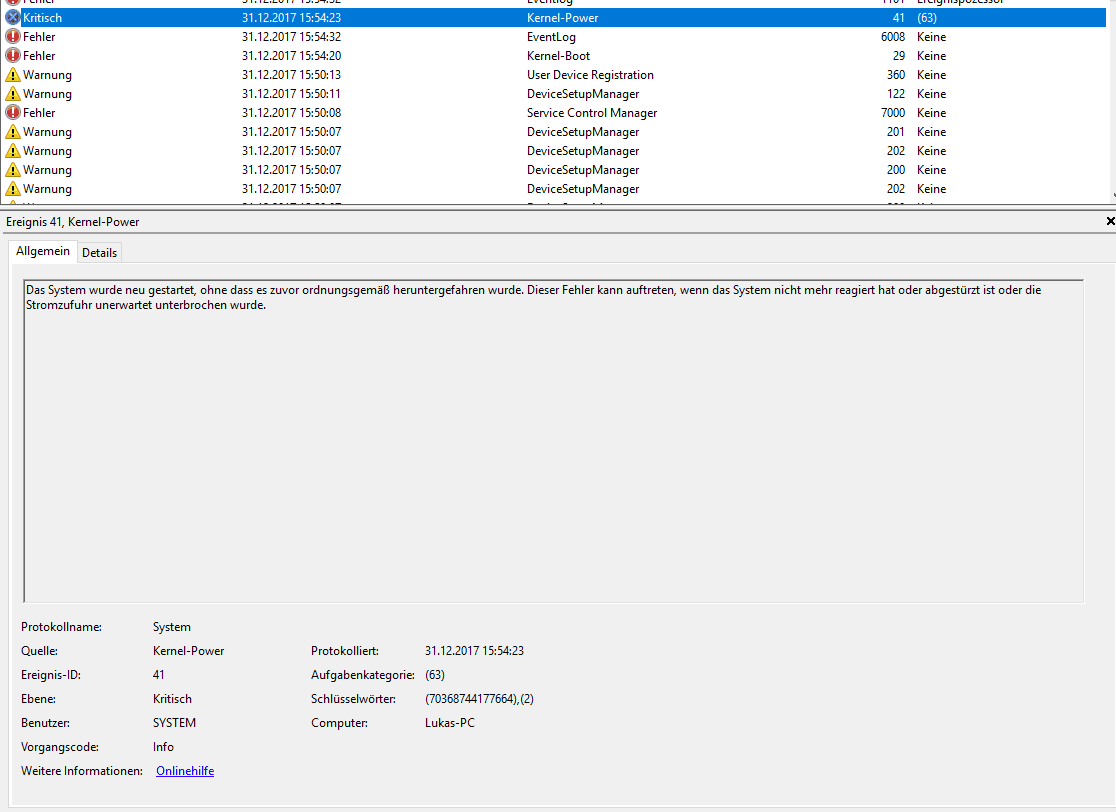

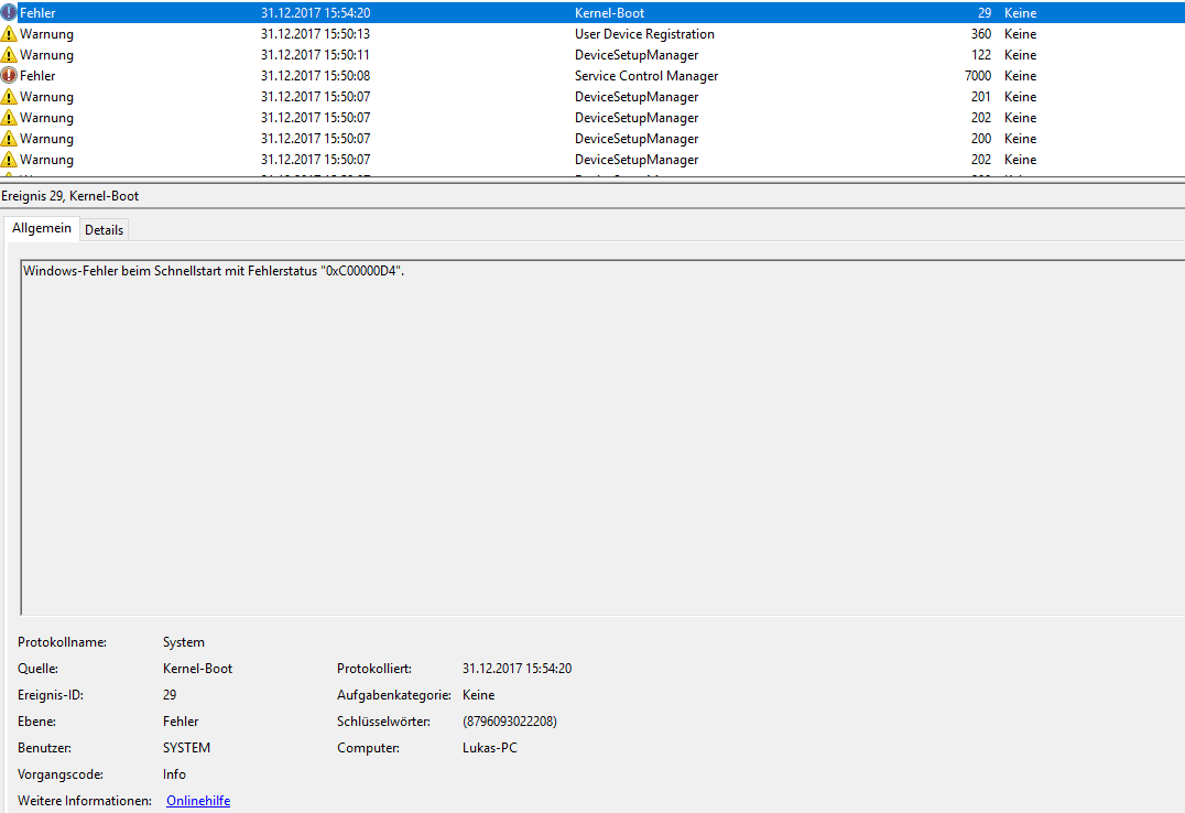

Leider gibt es keine eindeutigen Hinweise bis jetzt:
Was steht in der Windowsereignissanzeige?
Kernel Boot und Kernel Power sind die Fehler, die immer wieder auftauchen bevor es zum freeze kommt.
