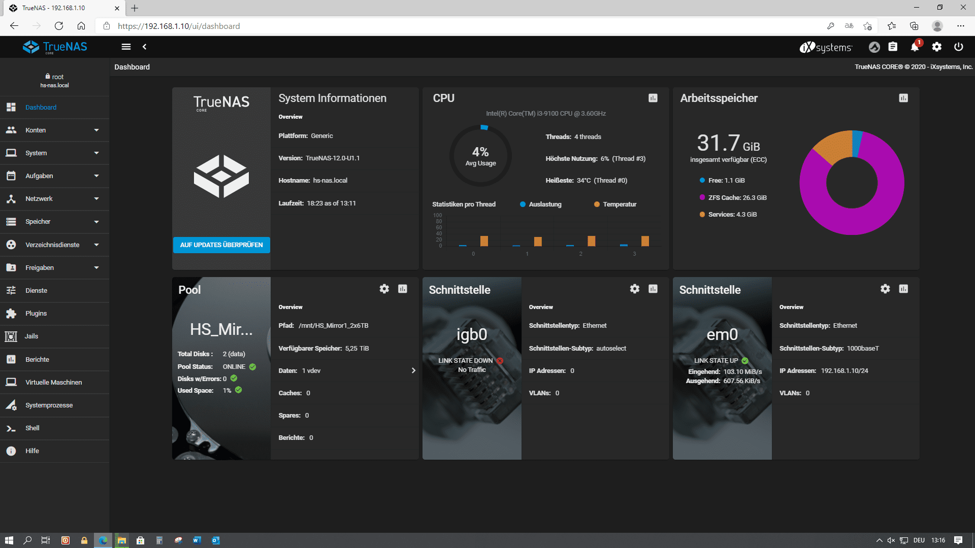

So, hab jetzt mal begonnen ein paar größere Daten (Filme, Serien,..) ans NAS zu "schicken".
Irgendwie schwanken die Schreibraten immer - grob 80-118MB/s.
Mann kann beobachten, wenn die 32GB-ECC-Ram voll werden, dann bricht kurz die Schreibrate ein, bis wieder etwas vom RAM frei geworden ist.
In der Regel wird es vermutlich nicht so oft vorkommen, dass ich über einen längeren Zeitraum große Datenmenge verschiebe, aber etwas lästig ist dieses Phänomen trotzdem.

Nein, so funktioniert ZFS nicht.
Beim RAM kann man so über den Daumen folgendes sagen. Ein 64bit OS braucht ca 2 RAM, bleiben also ca 30 GB. ca 10% davon also 3 GB sind RAM Schreibcache, ca 80% vom Rest ist Lesecache (Arc). Bei Free-BSD oder Linux eventuell minimal weniger das ZFS intern die RAM Verwaltung noch Solaris alike ist. Die RAM Auslastung ist also Lesecache. Der arbeitet übrigens nicht sequentiell oder filebasiert sondern read last/read most für kleine Datenblöcke. 80-118 MB/s ist ansonst garnicht so schlecht. Der multithreaded Solaris SMB Server könnte eventuell minimal mehr, ist aber schon ok so
Das "Pumpen" beim ZFS Schreiben liegt daran dass der Inhalt des RAM-Schreibcaches auf Platte geschrieben wird wenn er halb voll ist, so alle paar Sekunden. Währenddessen cacht die andere Hälfte. Da sbringt aber vor allem bei kleinen Dateien etwas da damit vermieden wird dass man kleine Writes hat. Da würde ansonst die Schreibrate gerne mal auf 5-10 MB/s einbrechen.
ZIL Cache
Es gibt keinen ZIL Cache. ZIL ist ein Bereich auf dem Datenpool den man für Protokollieren bestätigter Schreibvorgänge bei aktiviertem sync nutzt. Das ist kein Cache sondern eine Absicherung des RAM Schreibcaches. Slog ist gleiches auf einem eigenen Laufwerk.
Mit 32GB RAM wird die Erweiterung des RAM Lesecaches durch eine im Vergleich dazu langsame SSD (L2Arc) nichts bringen . Will man sicheres Schreiben mir Slog, so taugen die SSD nicht da man dann besondere SSD/NVMe braucht (Inteh DC 3700, WD SS 530, Intel Optane DC 4801) weil nur diese die benötigte Performance und Sicherheit wie plp bieten
Wenn nur ein kleiner Teil vom Ram als Schreibcache dient, warum ist mein Ram dann ausgelastet?
Das heißt, dieses „Pumpen“ kann ich nicht verringern?
Der RAM ist ausgelastet weil der halt im Wesentlichen als Lesecache dient.
Das "Pumpen" kommt letztendlich davon dass man einerseits ultraschnell in den RAM schreibt, dann aber wohl warten muss bis der RAM Inhalt auf Platte ist. Verringern kann man das vor allem durch einen schnelleren Pool.

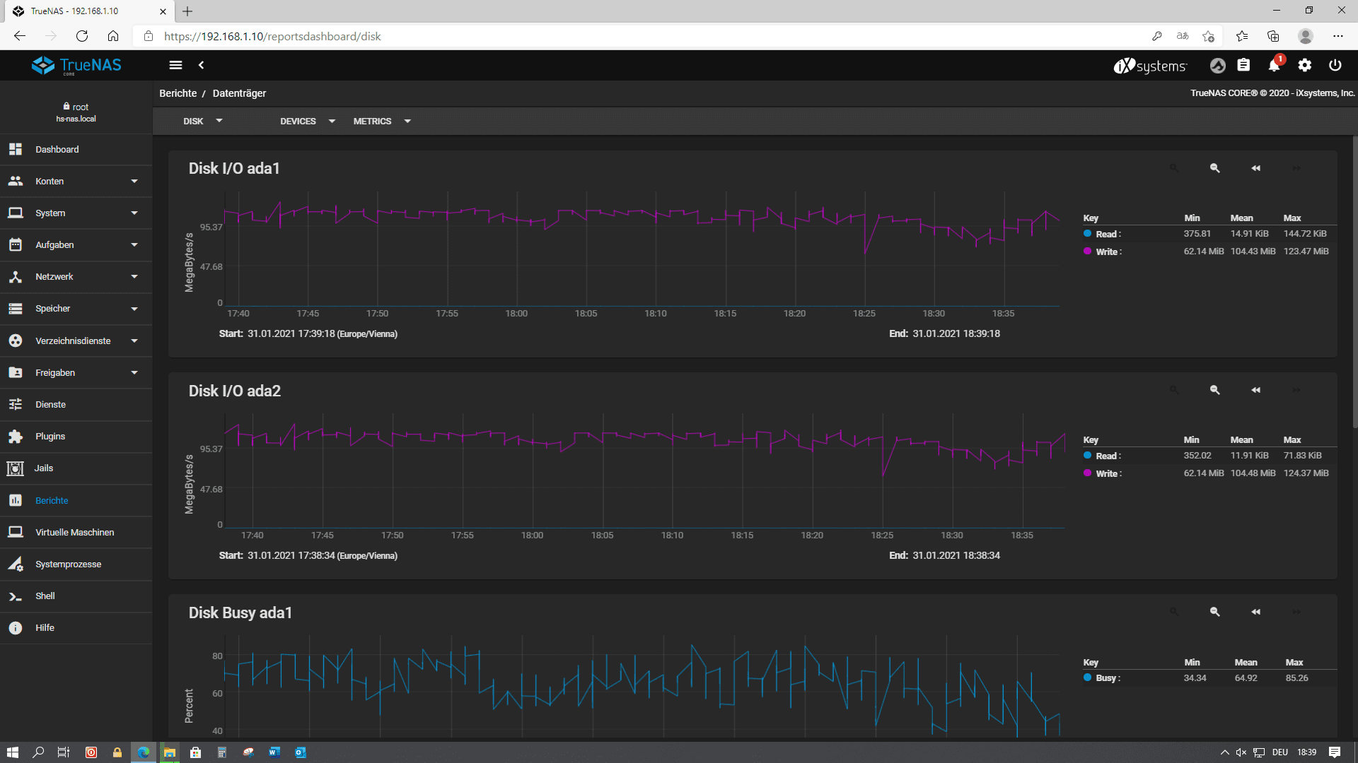

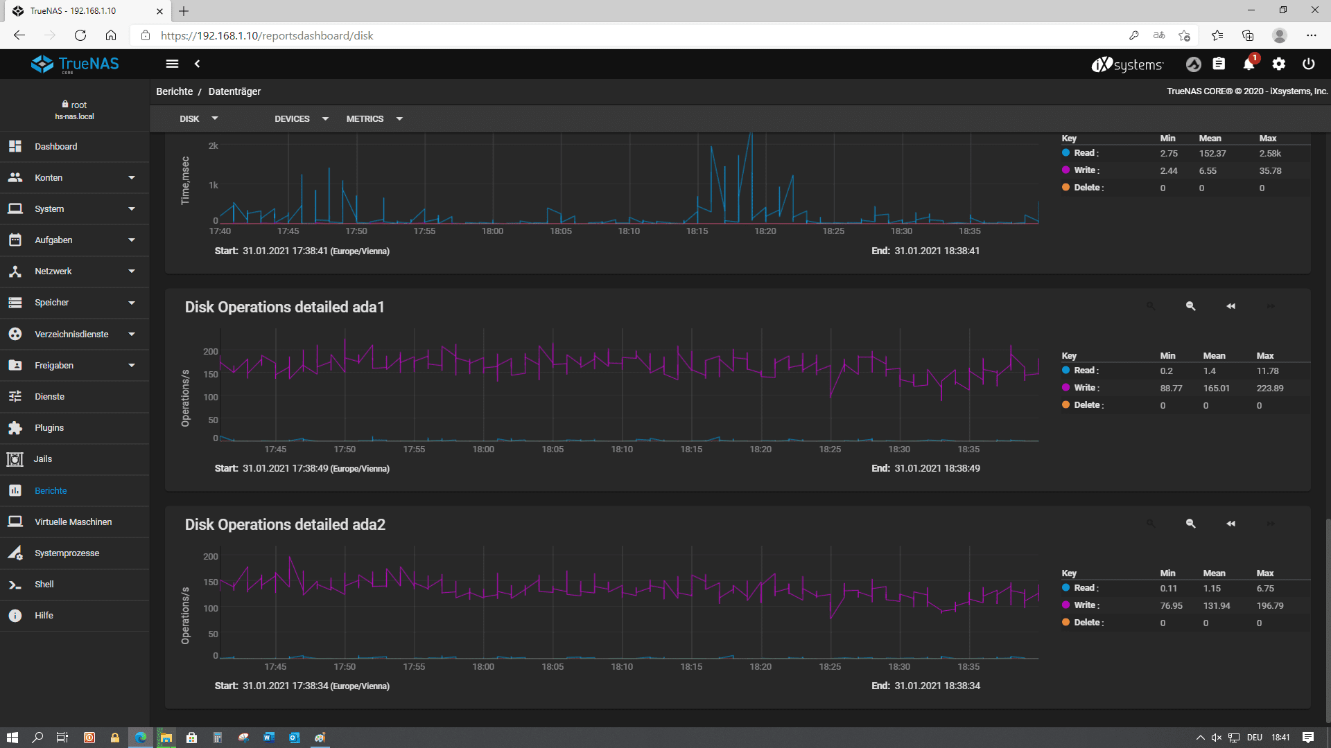

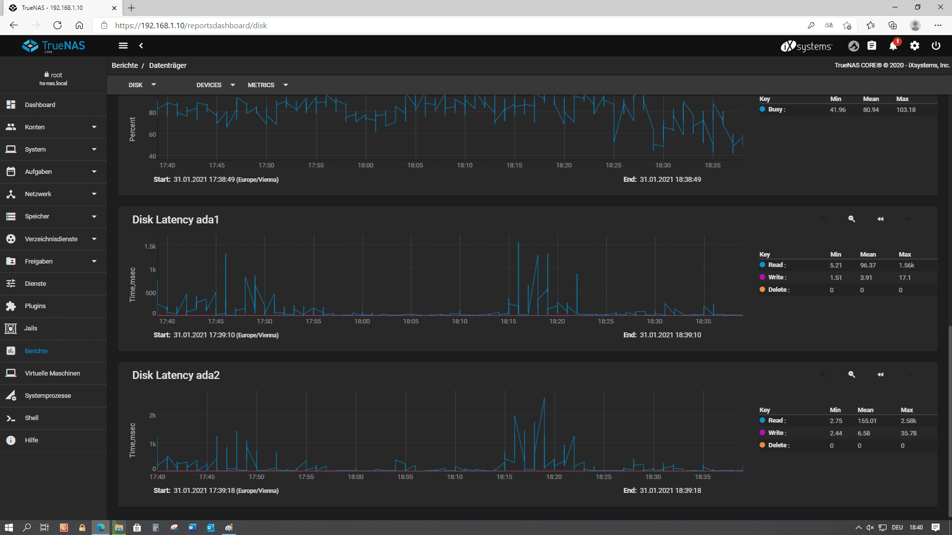

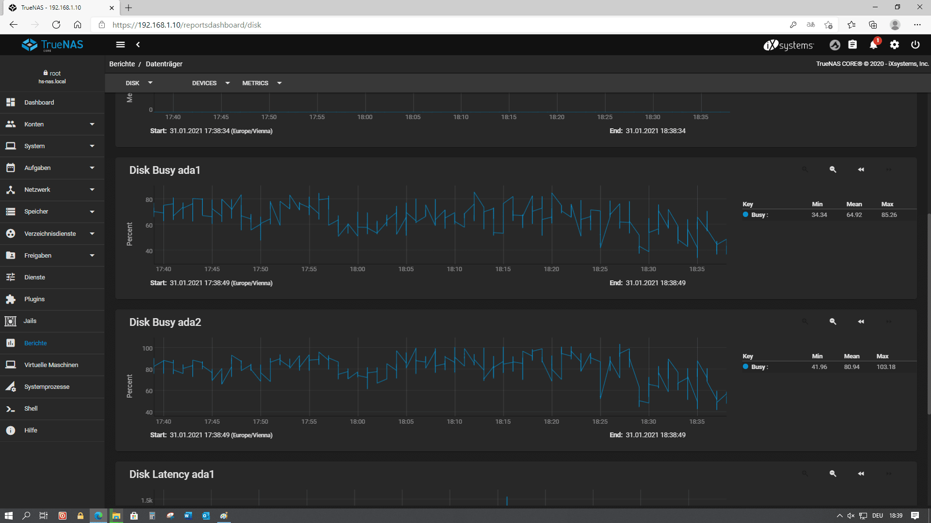

Hm, betreibe jetzt 2 fast neue Seagate IronWolf 6TB in „mirror“.
wie/wo/was könnte ich denn prüfen?
Entweder beim Schreiben z.B. über iostat oder was es bei Free-NAS gibt schauen ob beide Platten gleiche Last, busy, wait Werte haben oder ob eine schwächer ist. Alternativ aus jeder Platte je einen Basic Pool machen und vergleichen. Der Mirror kann dann nicht schneller schreiben als die langsamere der beiden.
Wären das MSR Platten dann wäre die Plattentechnologie schuld. Ironwolf ist das aber nicht.
Hab mal ein paar Screenshots in TrueNAS gemacht - kann mir da Einer beim Interpretieren helfen?
Ich sehe da keinen großen Fehler!?
Danke!
LG

Beide Platten schreiben mit ca 95 MB/s. Das ist weniger als 1G Netzwerk, daher das Pumpen.
Mit einem lokalen Benchmarktool könnte man jetzt prüfen ob die Platten selber mehr könnten oder ob eher der SMB Server SAMBA limitiert.
Wo liest du die 95 MB/s - bin ich blind?
Ich lese "im Mittel 104 MB/s".
