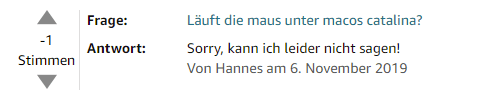

das ist doch bescheuert, nicht? Ich denke mir auch jedesmal: WTF wie blöd....? :ROFLMAO:
Es ist offenbar so, dass Amazon an Käufer teilweise aktiv E-Mails rausschickt á la "Sind sie mit dem Artikel zufrieden? Können sie diese Fragen dazu beantworten?". Aber man muss schon Boomer sein und an extremer Internetunfähigkeit leiden, um dann tatsächlich solche Antworten in die Tasten zu hauen :fresse: :wall:
Solche Antworten wundern mich bei Amazon allerdings nicht sonderlich.
Wird eine Frage zu einem Artikel gestellt, den man selbst schonmal gekauft hat, kriegt man eine E-Mail in der steht ausdrücklich: "Können SIE diese Frage beantworten?" mit Link zum Antwortformular direkt drunter. Diverse Leute fühlen sich wohl durch diese E-Mail direkt an ihre Adresse mit der persönlichen Fragestellung wohl direkt angesprochen und Antworten dann eigentlich ja höflicherweise damit, das sie es eben nicht wissen.
Jo die Leute denken halt, naiv wie sie sind, der Händler wird die Fragen dazu beantworten. Amazon lagert das halt geschickt an die Kunden aus. Bei Artikeln wo viele Marketplace Händler drauf sind oder der Verkauf durch den Hersteller über Amazon passiert gibt es aber tatsächlich teils sehr gute Antworten direkt vom Hersteller/Händler. Ist aber leider die Ausnahme
Ja, wenn es nicht die üblichen "ich weiß das nicht"-Antworten sind, sind die Antworten oft besser als man denkt. Hab da selbst schon die ein oder andere hilfreiche Antwort gekriegt.
