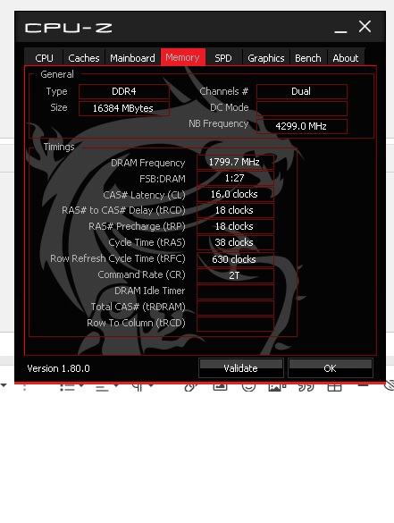

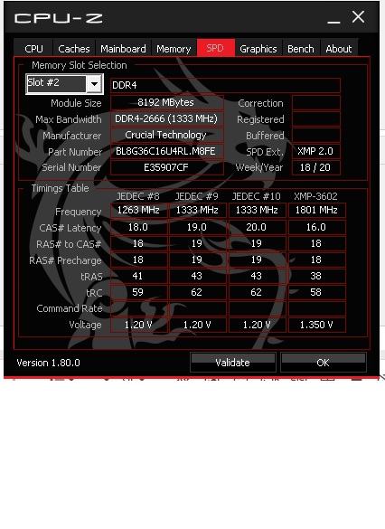

kleine frage ist das jetzt so richtig eingestellt ? hab xmp an
Mich verwundert nur das 1 2 3 nur 1,2v haben?

Das XMP Profil läuft mit 1.35V und 3600 MHz CL16. Das passt.
PS: Falls du deinen alten Ram loswerden willst - schau mal in meine Signatur :bigok:
ah ok also alles richtig vielen dank :d

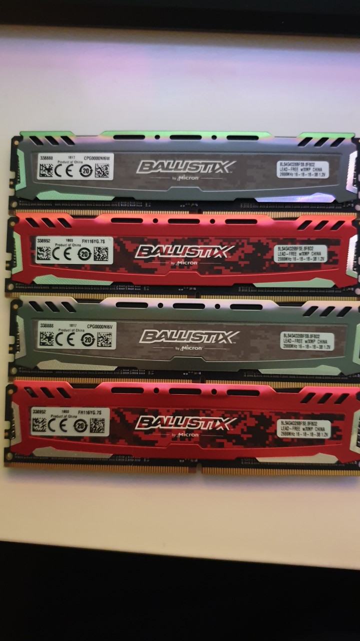

Willste ram haben? 4x 4gb 2666mhz 16-18-18-38 1.2V
Wenn wir uns beim Preis einig werden - sehr gern.
Mach dir doch mal bitte Gedanken wieviele Teuros du für die Ram haben magst und poste ein Angebot in meine Suche (siehe Signatur).
