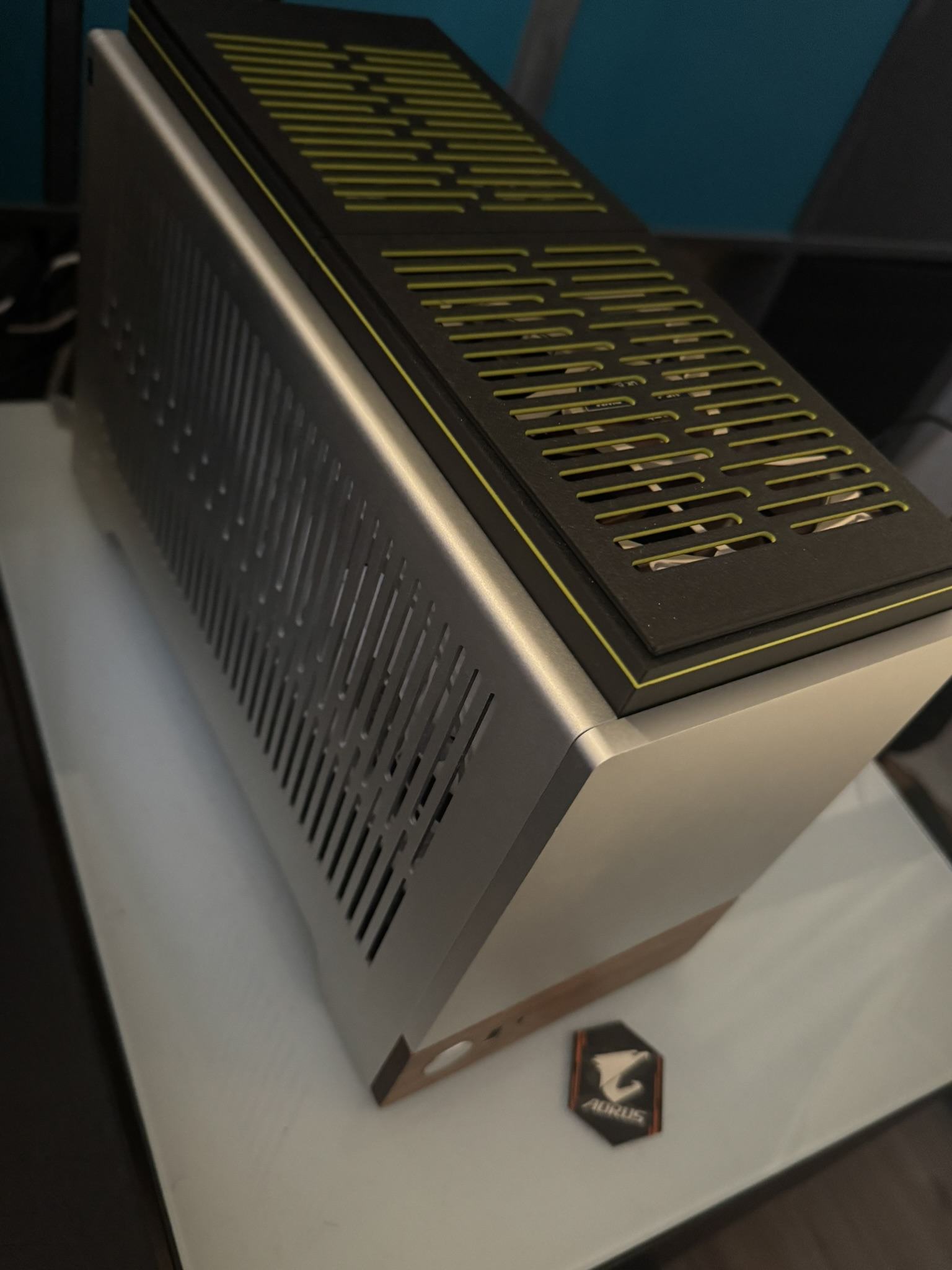

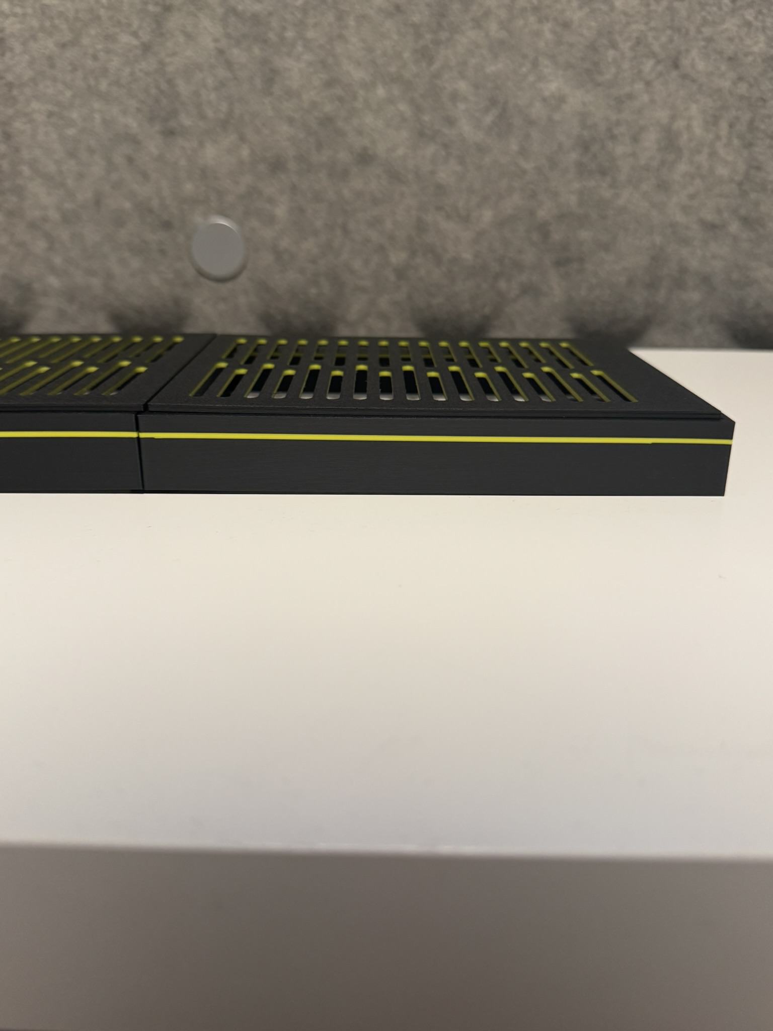

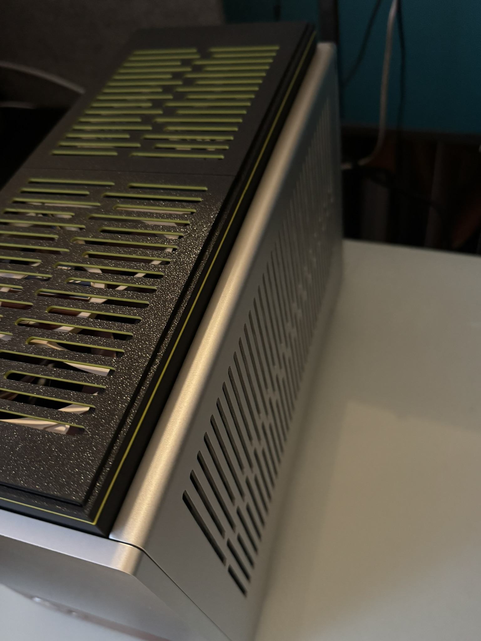

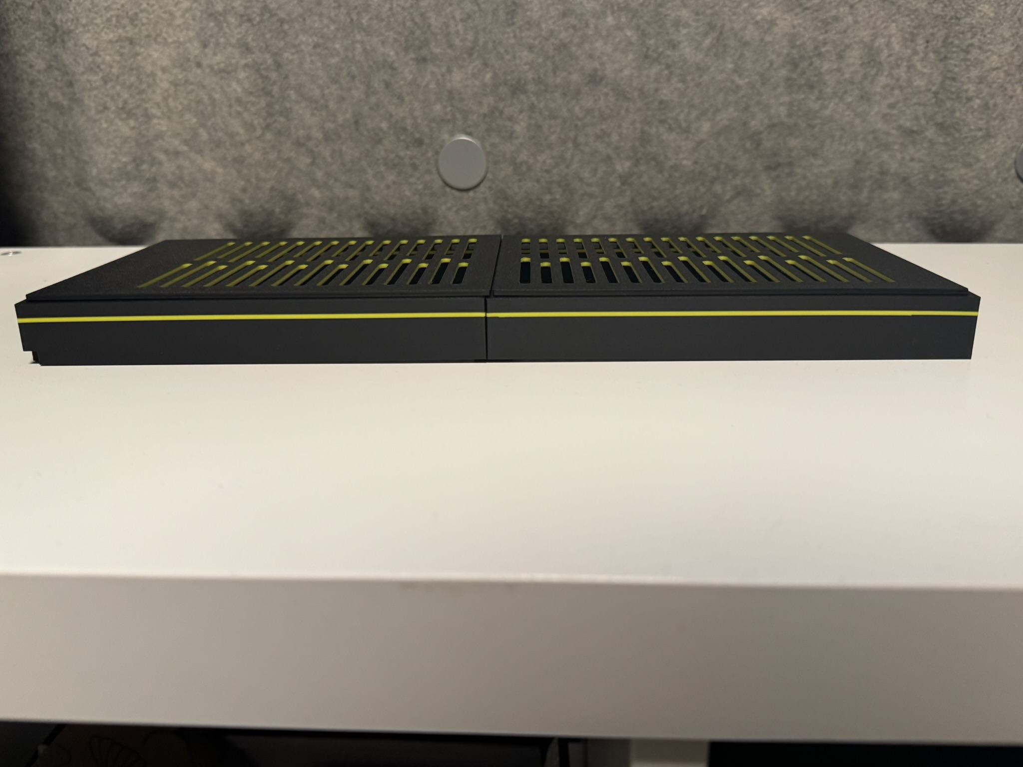

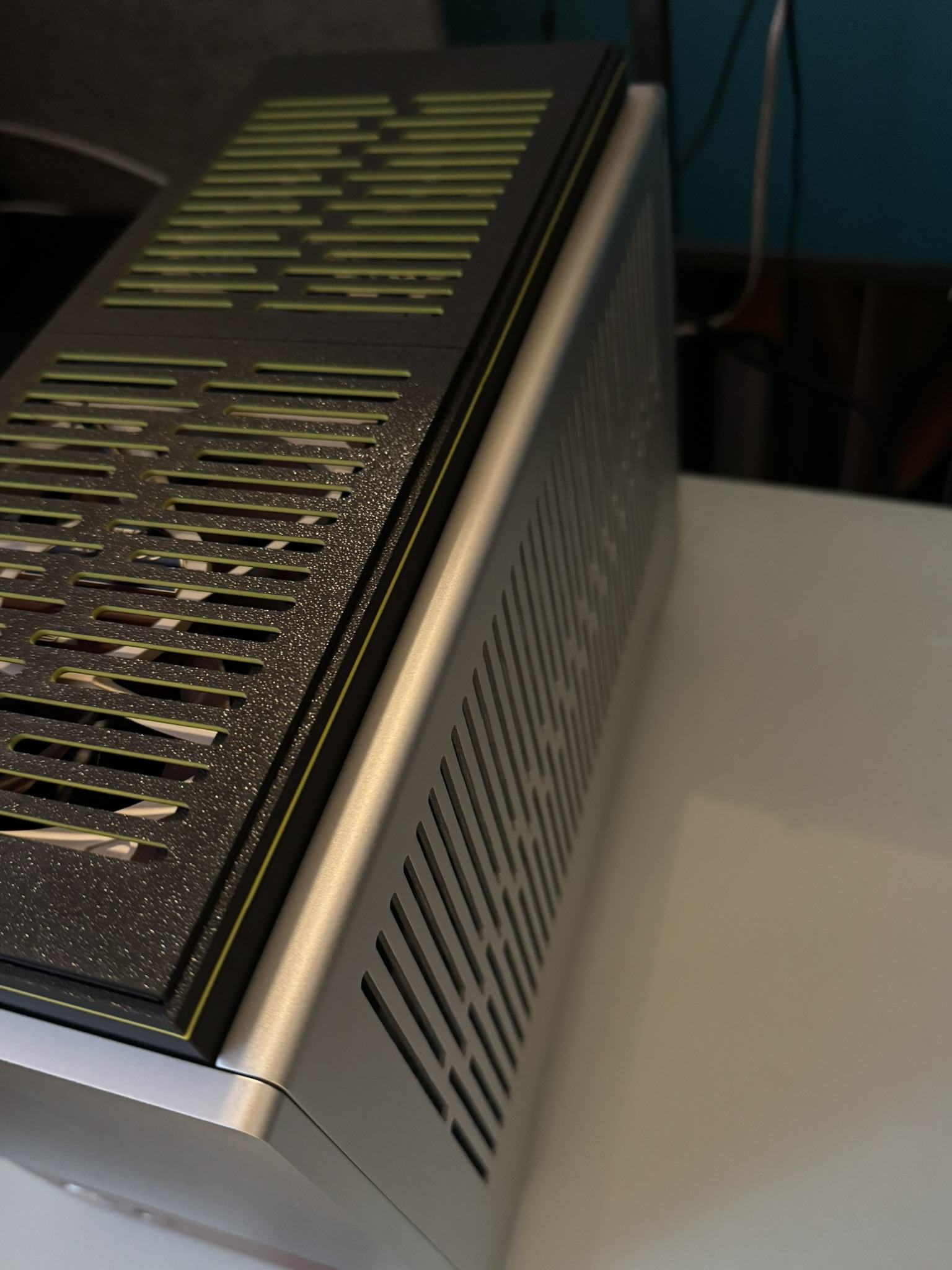

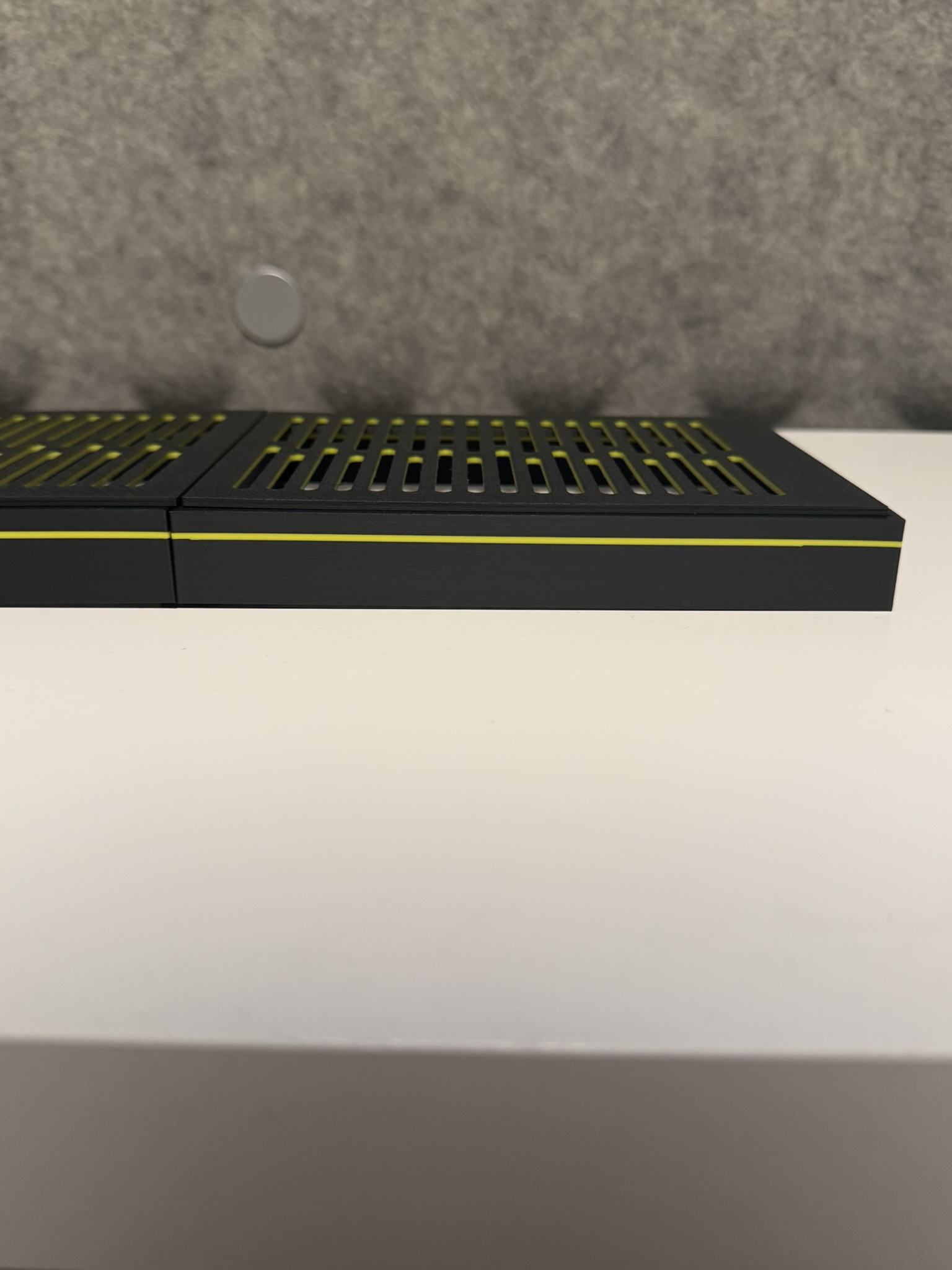

Moin! Nach einer sehr, sehr langen Pause bin ich zurück im PC-Game.
Ich habe mir einen SFF-PC zusammengestellt und bin dabei auf das Terra Fractal gestoßen. Das Ganze war im ursprünglichen Zustand nun gut ein Jahr im Betrieb. Über den Sommer habe ich 2x 120 mm Lüfter auf den Deckel gelegt, um die Abwärme etwas besser abführen zu können.
Letztlich hat mich die Ästhetik aber gestört, sodass ich mir ein kleines Gehäuse gebaut habe (1,9-2,1 cm erhöht), in dem die Lüfter nun ihren Platz finden.
Meine bisherigen Erfahrungen sind folgende:
  • Idle-Temperatur der CPU um ca. 10 Grad gefallen ( 57-59°)
  • Last-Temperatur der CPU um ca. 5 Grad gefallen (75-78°)
  • Gaming-Last der CPU um ca. 8 Grad gefallen (68-72°)
  • RAM-Temperatur ist ebenfalls um ca. 7-8 Grad gefallen (40-45°)
Zu meinem System: Ryzen 7800X3D + AXP47-FullCopper/ 4070 Super / Corsair 32GB Ram /
Gibt es noch mehr Leute die Ihr Fractal Terra modifiziert haben ?

Moin! Mein Terra ist gerade erst fertig geworden. Verbaut habe ich einen zusätzlichen Lüfter intern. Bislang keine Probleme mit Temps. Und wenn, dann hatte ich den Gedanken das Case anzuheben (Sockel oder so), um zwei 120er unterhalb anzubringen die reinpusten.
Ich hatte Zuwenig Platz um unten Lüfter einzubauen. (SFX-L Netzteil) Probleme hatte ich vor der Änderung auch nicht. Allerdings sind die Temperaturen zumindest n gutes Stück niedriger.
Ha! Das SFX-L hatte ich auch, fälschlicherweise. Aber auch das geht mit einem low-profile-Lüfter /ohne Abdeckung - mit ein wenig Gefummel.
