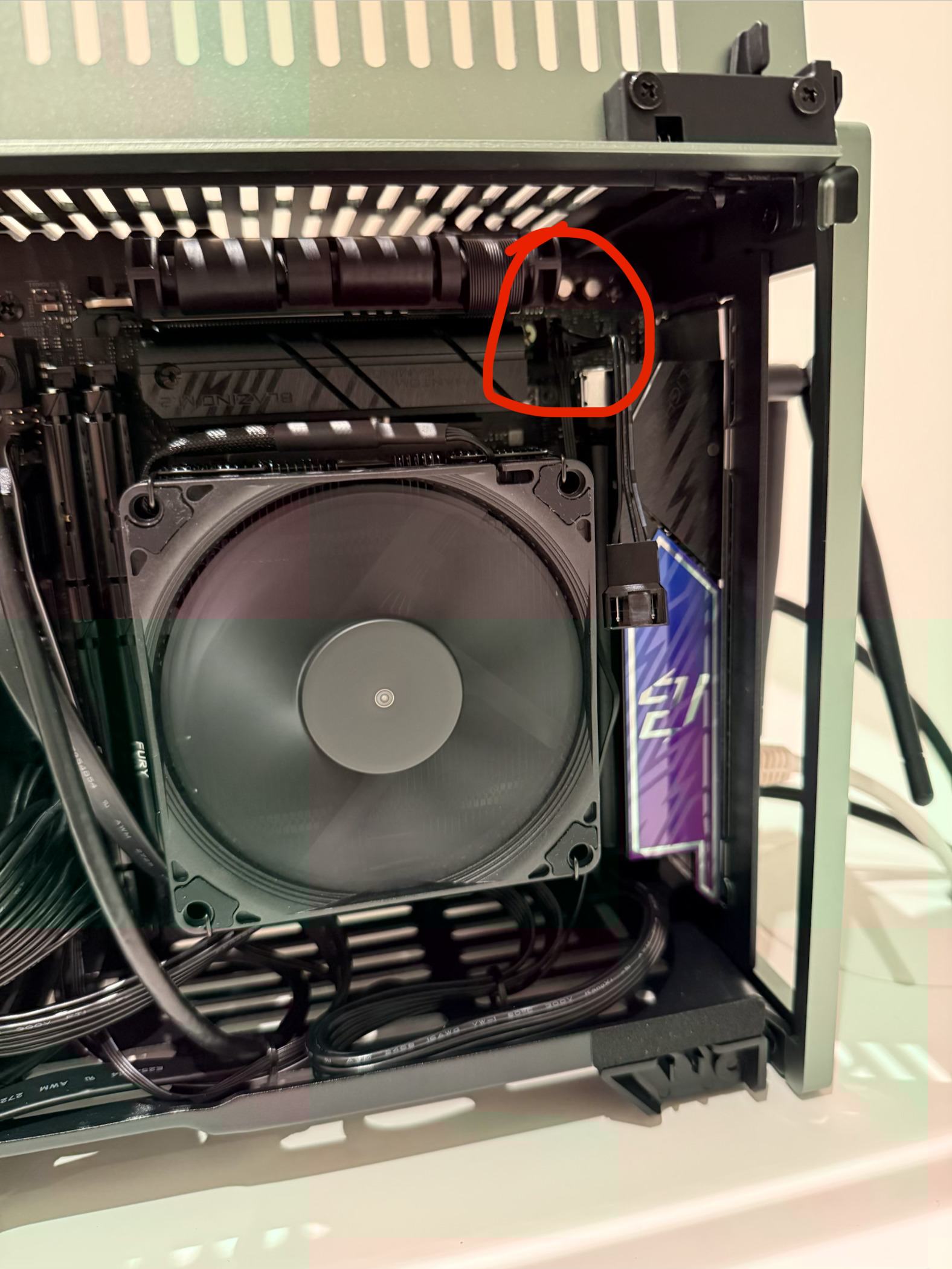

Leider hat sich nun ein weiteres, kleines Problem ergeben - ich habe einen Arctic P12 Slim PWM PST unten im Gehäuse eingebaut, der funktioniert nicht.
Ich glaube, dass ich ihn richtig angeschlossen habe (siehe Foto). Im BIOS habe ich den Modus von "auto" auf "PWM" gestellt, aber das hat auch nichts gebracht.
Auch das Programm "Fan Control" erkennt den Lüfter nicht.
Hat wer eine Idee woran das liegen kann?
Schwer zu erkennen, dort sollte de Anschluss CHA_FAN1 (Nummer 16 auf der Schematik) liegen. Der wäre in diesem Fall für den Gehäuselüfter gedacht.
Prüfe ob der auch richtig gesteckt ist, ansonst steck ihn mal auf AIO_PUMP an und schau was passiert. Das ein Lüfter out-of-the-box defekt ist kommt eigentlich sehr selten vor.
