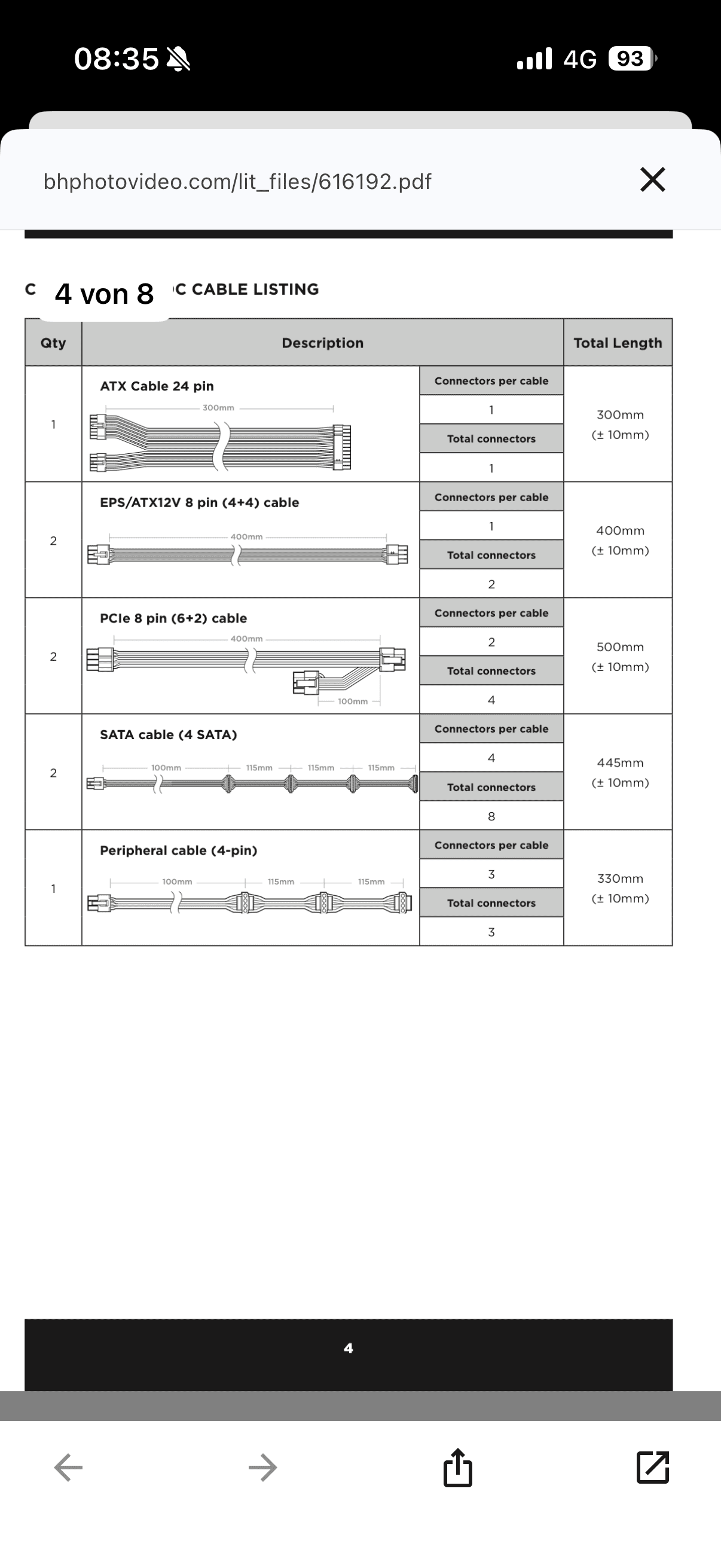

Anbei ein Screenshot, welche Kabel bei der PSU dabei sind.

Nach einer letzten Nachfrage bin ich mir aber nicht so ganz sicher, ich hab in die Bedienungsanleitung des Netzteils geschaut und es sollten eigentlich zwei 8-Pin zu 8-Pin (gerade, ohne Y) beiliegen.

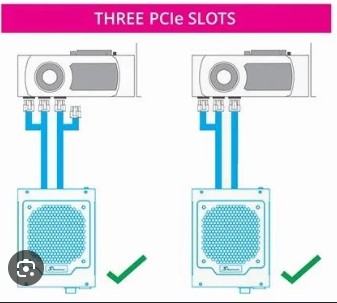

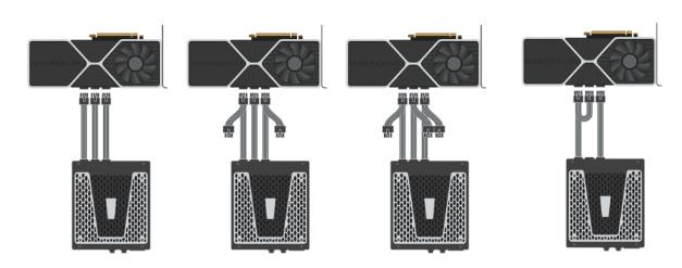

Jedenfalls hier nochmal eine Schematik wie eine Verkabelung auf 3x 8-Pin Grafikkarte möglich ist:
Ich hoffe das hier irgendwas für deinen Anwendungsfall dabei ist. Ansonst bitte selber Bilder einstellen damit der Sachverhalt klar verstanden werden kann.

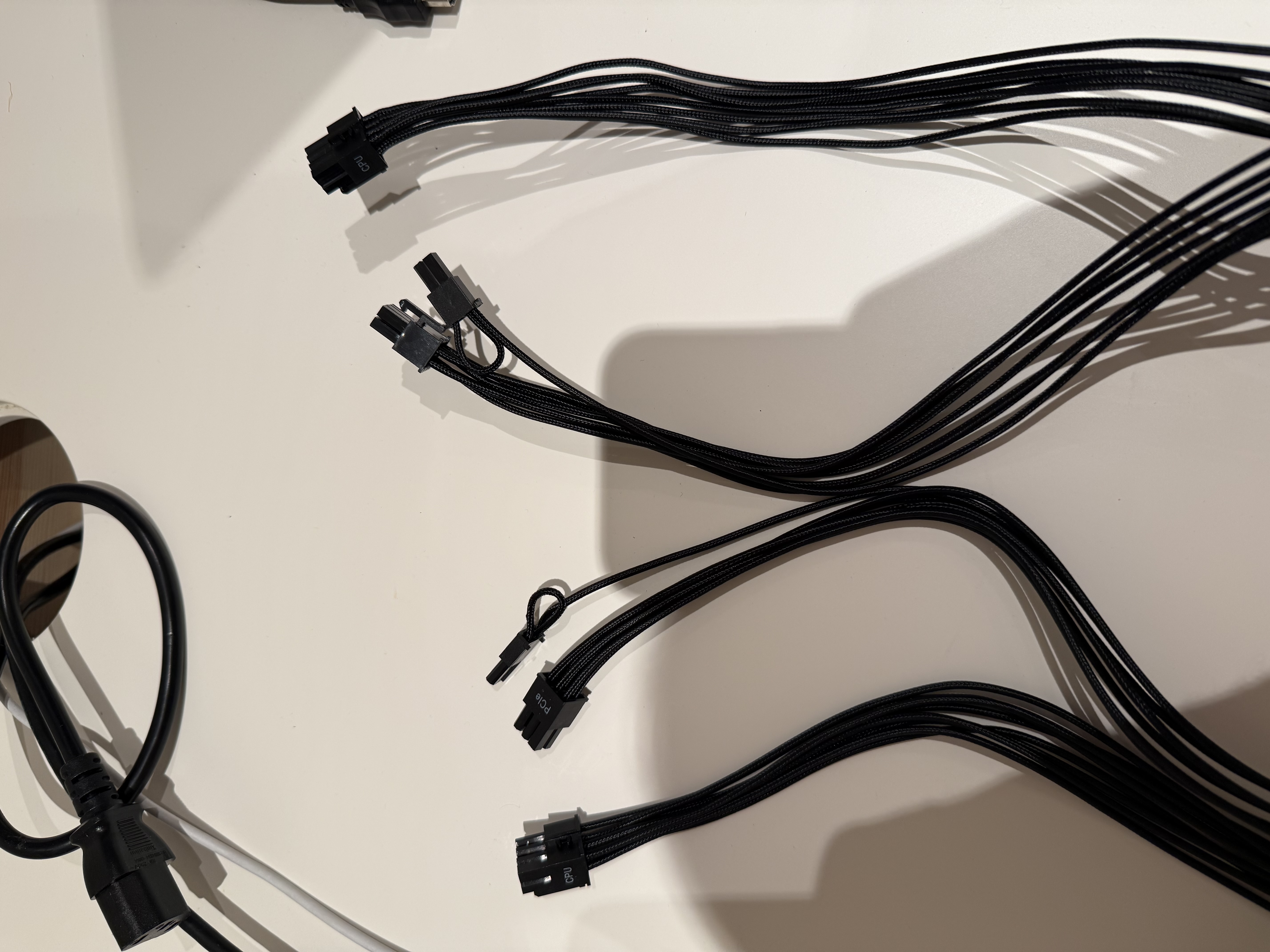

Ich habe folgende Kabel:
1x 8-Pin welches ich für die CPU verwendet habe
1x 8 Pin welches ich für die GPU verwenden würde
2x 6+2 Pin welche ich nach deiner Schematik ebenfalls für die GPU verwenden würde.

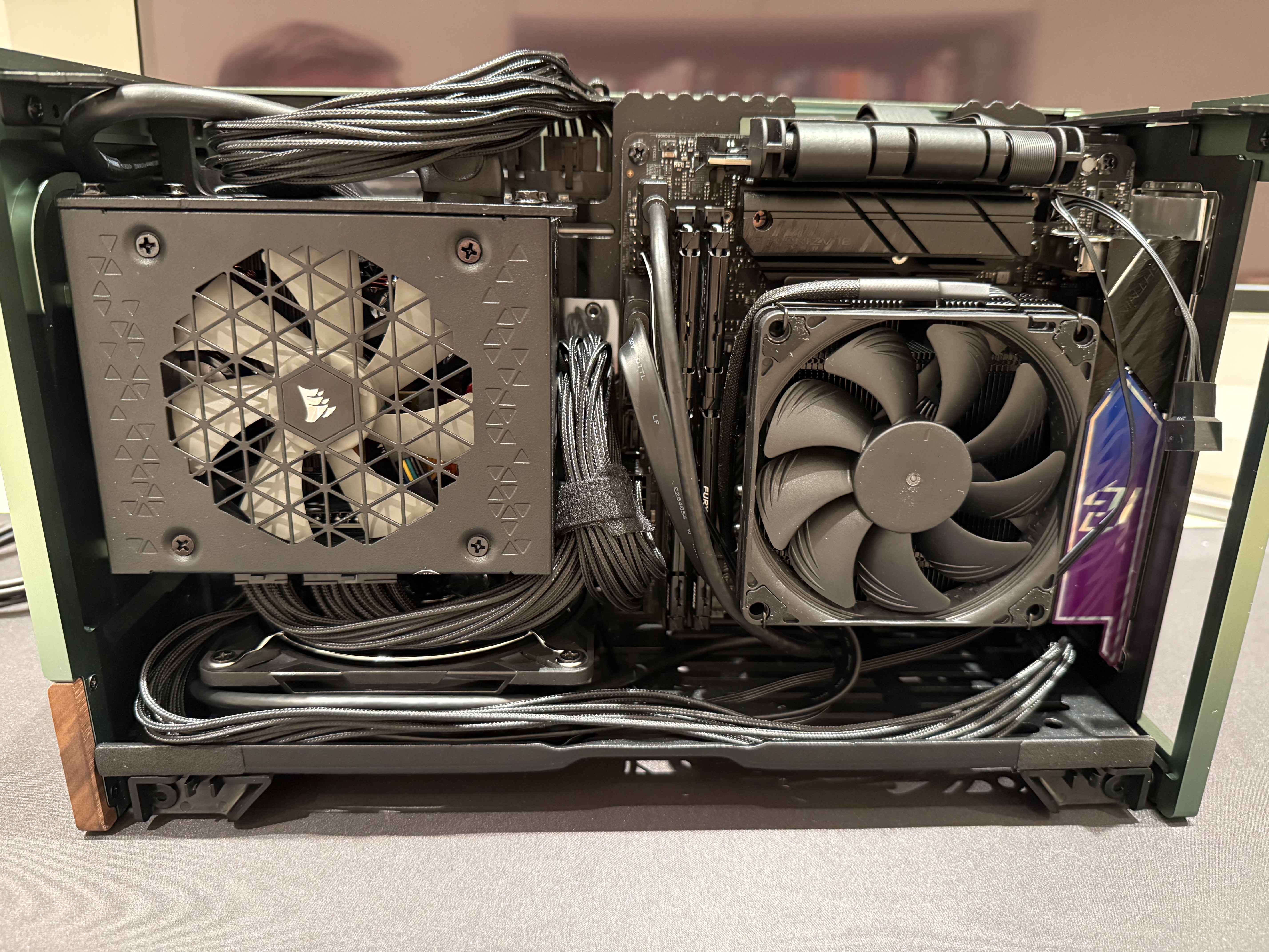

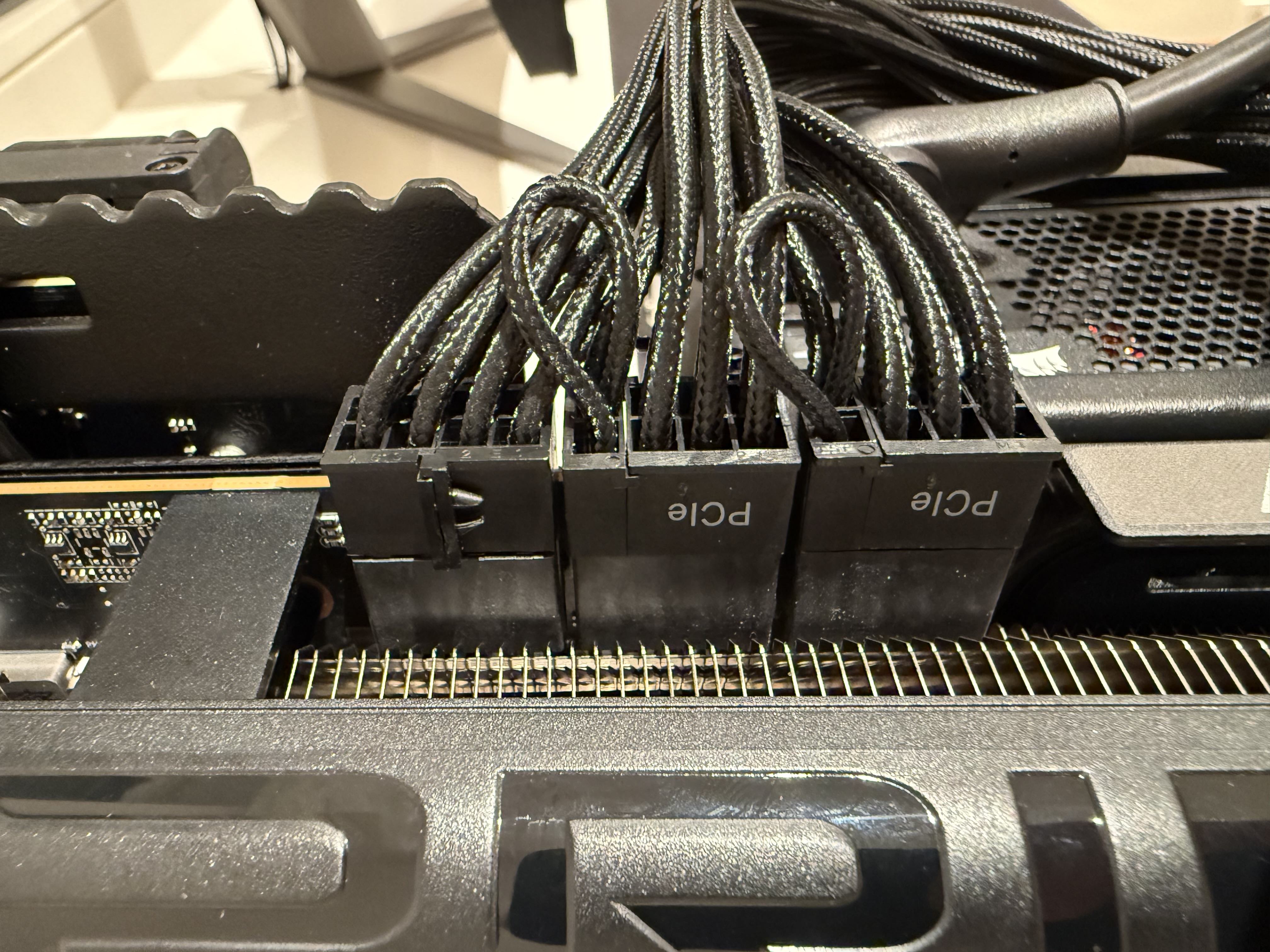

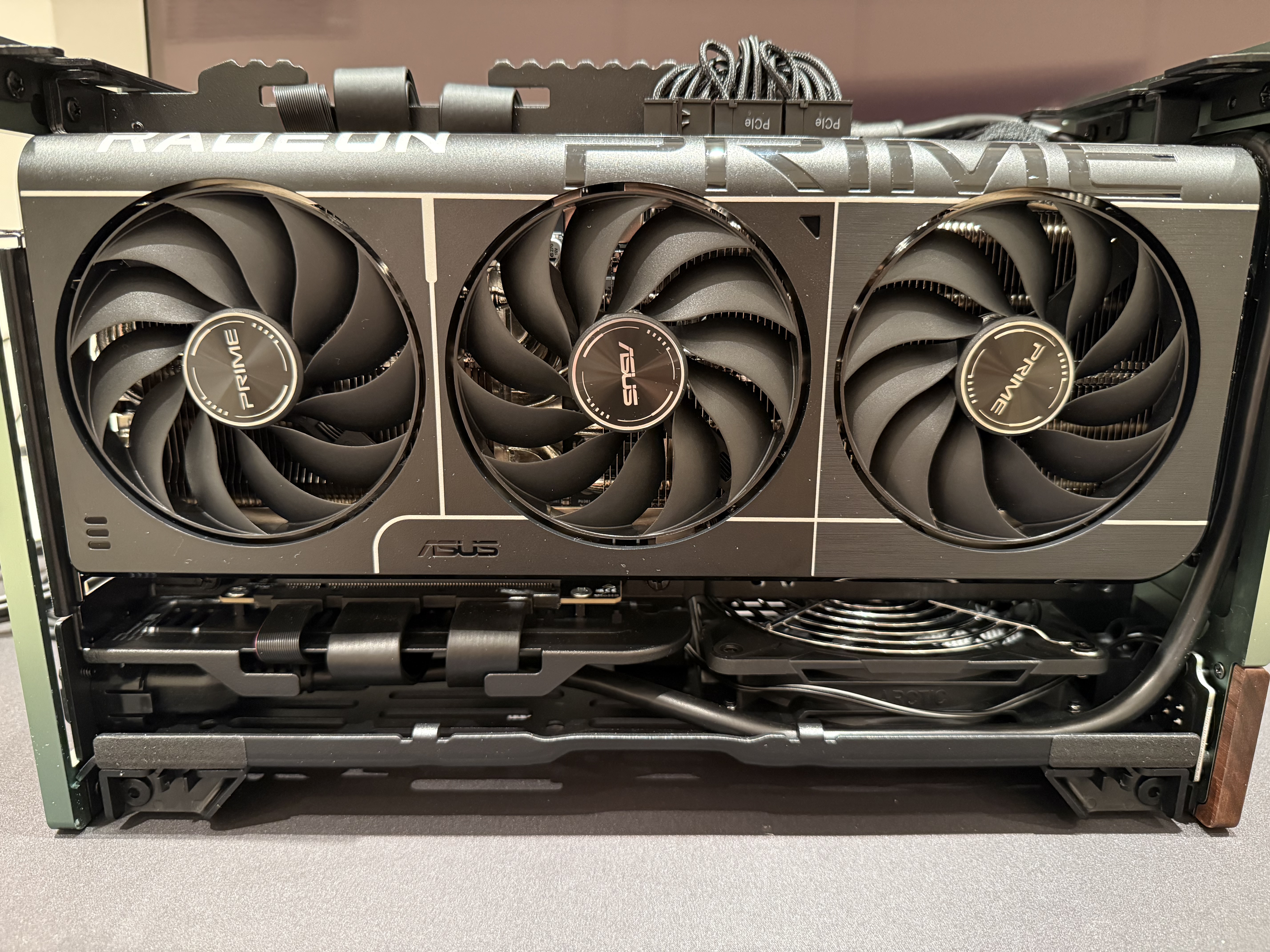

Genau so hatte ich den PC schon zusammengebaut, aber er hat nicht gestartet. Als ich die GPU ausgebaut habe, hat er gestartet und ich bin ins BIOS gekommen. Deshalb habe ich angenommen, das mit der Verkabelung etwas nicht passt. Anbei Fotos, wie der PV zusammengebaut ausgesehen hat (mittlerweile habe ich die GPU wieder ausgebaut).
Bitte verzeih meine ständigen Nachfragen ist mein erster PC-Bau ;)
Und Danke jedenfalls für deine Hilfe und Geduld!
Auf dem letzten Bild, der linke Stecker ist falsch gesteckt.
Das ist der ATX 12V 4+4Pin Stecker, der gehört an dein Mainboard, links oben über dem Kühlkörper mit dem PhantomGaming Logo.
Ich würde daher vermuten das du den 6+2 am Mainboard angesteckt hast...?
Einen 4+4 hatte ich genau dort angesteckt.
Ich habe jetzt noch einen 4+4 und 2x 6+2 die ich für die GPU verwenden kann - siehe Foto.

Das 4+4 wird ganz sicher anders gepolt sein als das 6+2. Wie ich oben schon verlinkt hab wird es reichen ein weiteres Kabel zu kaufen.
Das Netzteil hat ja 4 Anschlüsse parat, also braucht es nur ein Kabel.
