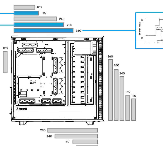

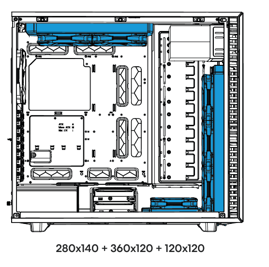

Hallo, ich überlege mir ein neues Gehäuse zuzulegen. Irgendwie kapiere ich da zum Define 7 XL die Beschreibung der möglichen Radi Setups nicht wirklich.
Ich möchte gerne 2 x 360er , einer mit Dicke 30 , der andere mit Dicke 45 verbauen und es soll der 5 1/4" Einschub drinne bleiben.
Dem Anleitungs Auszug nach hier sollte das gehen
Schaue ich aber weiter unten im Manual sehe ich da "nur" einen 280er im Deckel.
Passt da wirklich kein 360/30 oben im Deckel rein wenn der doppelte 5 1/4 " Käfig verbaut bleibt ??
Habt vielen Dank
