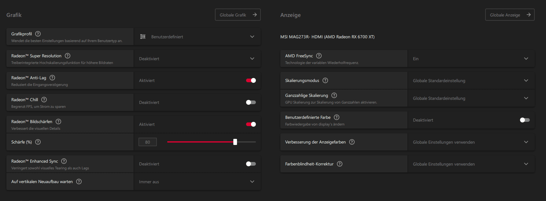

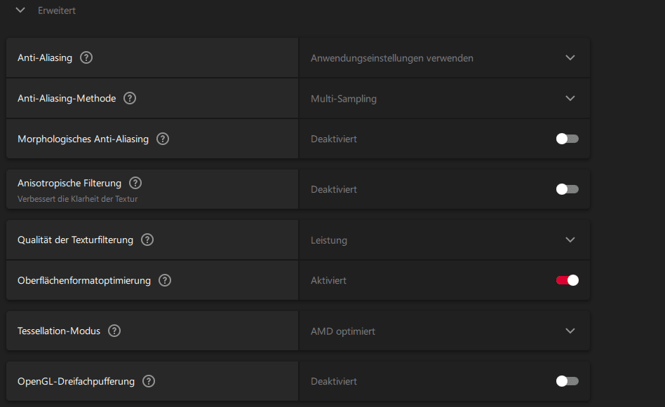

Die Garfikeinstellungen vom Treiber

so erste video hab ich gemacht mit OSD
Und das sind die Treibereinstellungen bei AMD
bei den hintergrundprogrammen meinst die Prozesse welche im taskmanager angezeigt werden oder?
