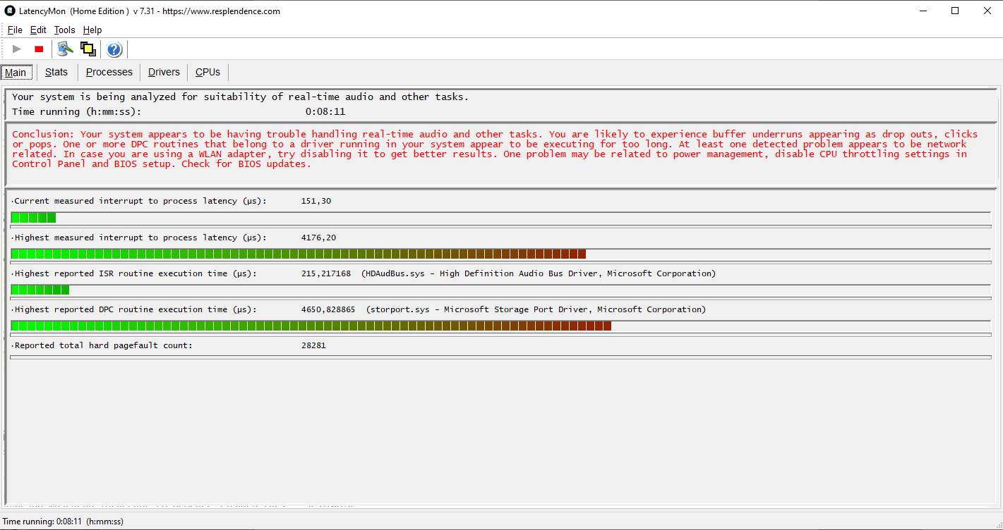

Seit einigen Tagen habe ich massive FPS Drops und Ruckler in allen Games.War schon in nem andren Forum aber leider konnt mir da keiner weiter helfen und hoffe,dass ich vllt. hier Hilfe bekomme.Was mir aufgefallen ist,dass Latencymon rote Ausschläge hat,speziell Storport.sys und HDAudBus.sys. Weiß echt nicht was das ist bzw wieso es aufeinmal Probleme macht.Treiber sind alle aktuell und Win 10 wurde mehrfach neu aufgesetzt ohne Erfolg.Auch das Bios ist aktuell.

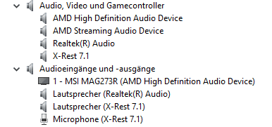

der hd audio bus der in der latenz ausschlägt müsste dann der HDMI anschluss der Grafikkarte b.z.w. Lautsprecher für den Monitor sein
Du hast sehr wahrscheinlich den Audiotreiber vergessen mitzuinstallieren, der bei den Grafiktreibern mit ausgewählt werden kann.

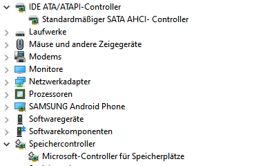

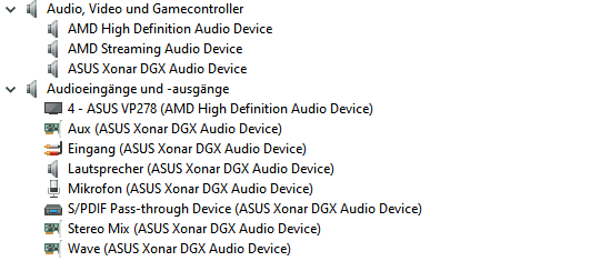

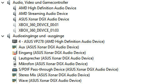

Wie sieht dein gerätemanager aus. So aufgeklappt vorher Ansicht und ausgeblendete Geräte anzeigen :

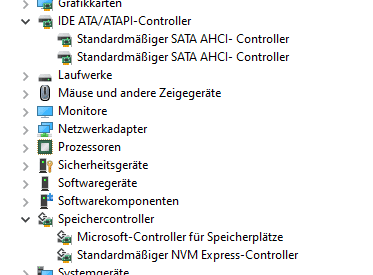

Dann kannst du gleich noch bitte ein Bild von den Speichercontroller und IDE ATA ATAPI Controller posten
Ob das alles mit den FPS drops in den Spielen zu tun hat weiß ich nicht aber zusätzlich zu den Latenz problemen

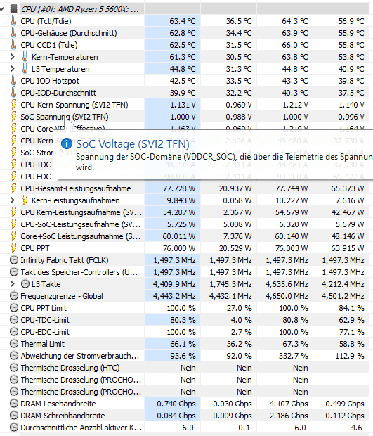

Lade dir doch mal folgende Programme runter: Cinebench ( um die cpu auszulasten), Futuremark (um mal grafikkarte auszulasten) und HWINFO (musste nur die Sensoren starten)
Erstmal Cinebench starten und mit HWinfo ablesen wie die Takt ist oder hier schon was auffällt.
Taktet die CPU richtig und die Temperaturen passen. Cinebech schlissen und das gleiche mit Futuremark starten und mit HWINFo auslesen ob die GPU richtig taktet und Temps ok sind.

Den hier hast du nicht die beschriebenen aktuellsten Treiber sondern nur die von Windows standart aktuellen Treiber
Problem müsste gelöst sein nachdem man die Samsung 970 NVME Treiber installiert hat und eventuell noch den AMD Treiber für den Sata controller

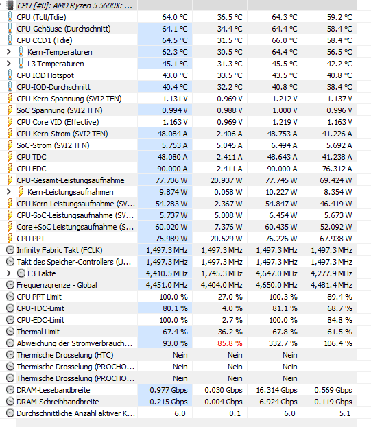

hab mal cinebench gestartet und hoffentlich richtige screenshots gemacht :) war mir nur unsicher ob multicore oder singlecore test. graka mach ich gleich mal
multi natürlich :d

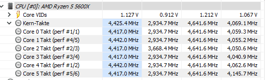

Hwinfo bitte bild mit Kerntakt (ausgeklappt):
Wenn die cpu auf den Kernen über 4 ghz taktet passt soweit der Takt zu den Temperaturen.
(Du lässt die benchmarks wie jetzt hier cinebench aber auch durchlaufen oder ?) Bringt nichts mal 10 sekunden zu starten und zu gucken :LOL:
Nur Futuremark hab ich net gefunden auf steam^^find da nur 3dmark und da sind viele kostenlose sachen aber keine ahnung was da das richtige ist
hab das 10 minuten laufen lassen bis ende war :)

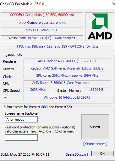

beim graka benchmark kam das raus
dachte PCie 4.0 geht net bei meinem mainboard,also wird nicht unterstützt oder? bin verwirrt grade ^^
okay mit diesen score kann ich nicht viel anfangen aber sollten das nicht über 10.000 Punkt sein ?

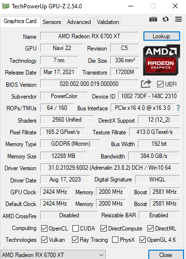

Schau mal wie der takt und die tempearturen über hwinfo so wie bei der cpu in cinebench
in GPUZ sieht das so aus
ja eig sollten es über 10k punkte sein
aber weiß net wieso es bei mir so wenig ist,vllt is das ja mein problem

ähm vllt den fps limiter raus,glaub das wars problem
und rezBar hab ich mal deaktiviert :)
ja dachte ich erst bei den gezeigten 121 fps wollte schon nachfragen ob du gecapt hast.
