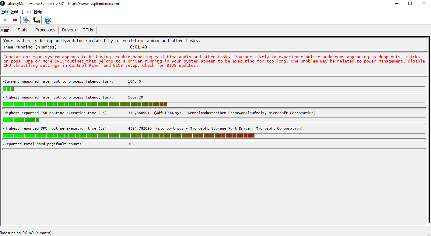

Hallo,ich habe folgendes System:
B450 Steel Legend​
G-Skill Aegis DDR4-3000, CL16 - 16 GB​
AMD Ryzen 5 5600X​
12GB PowerColor Radeon RX 6700 XT Fighter​
600 Watt be quiet! Pure Power 11 Non-Modular 80+ Gold​
970 Evo Plus 2TB
Seit einigen Tagen habe ich massive FPS Drops und Ruckler in allen Games.War schon in nem andren Forum aber leider konnt mir da keiner weiter helfen und hoffe,dass ich vllt. hier Hilfe bekomme.Was mir aufgefallen ist,dass Latencymon rote Ausschläge hat,speziell Storport.sys und HDAudBus.sys. Weiß echt nicht was das ist bzw wieso es aufeinmal Probleme macht.Treiber sind alle aktuell und Win 10 wurde mehrfach neu aufgesetzt ohne Erfolg.Auch das Bios ist aktuell.
Habe echt keine Ideen mehr.
ja immer noch fps drops und ruckler,und war Version 3.3
seh grad,dass ich den Realtek Lan Treiber und Realtek Audio treiber von der asrock seite installiert hatte falls das auch ein problem sein könnte
grade is nur noch Wdf01000.sys was auschlägt
und ja storport.sys is auch wieder rot geworden grade
