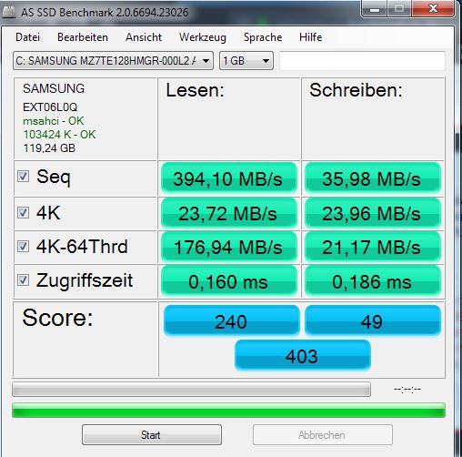

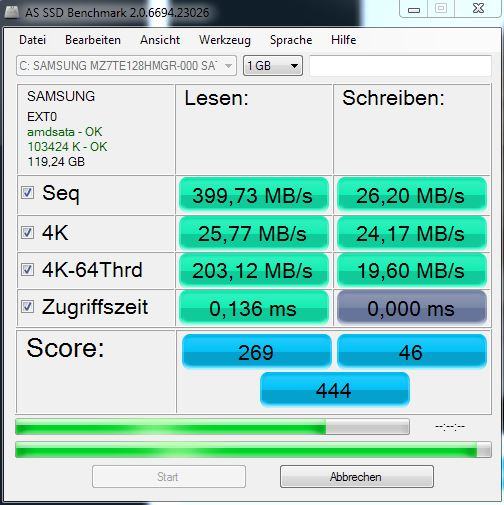

crooks067, die Schreibrate ist bei Deiner aber unterirdisch, die kann am Treiber liegen, der AMD SATA Treiber in Catalyst 14.4er hat einen Bug der die Performance senkt oder vielleicht an der Einstellung des Schreibcaches oder an SW wie z.B. dem Virenfinder. Benche die mal im abgesicherten Modus von Windows.

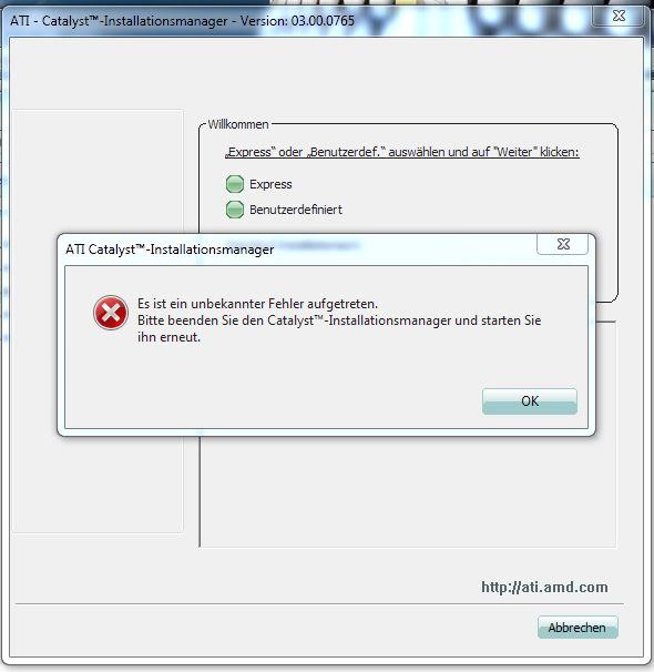

Ja ich habe mich auch schon gewundert, ich kann die SATA Raid und Serial ATA AHCI Treiber mit Catalyst nicht installieren da kommt immer das hier: Unbenannt9.JPG
Was hab ich den für Alternativen an Treibern? Links bitte!! Ich habe das Mainboard hier: BIOSTAR :: Motherboard

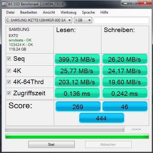

Hier der Bench vom Abgesicherten Modus, die gleiche Schei**e da stimmt doch was nicht?!

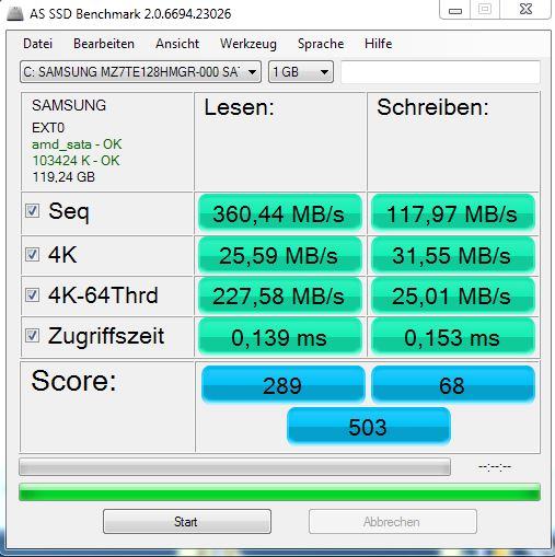

Ich hab jetzt den Catalyst 18.10b drauf immer noch gleich schlecht aber immerhin 480 Punkte

Ich habe in Bios mal auf Legacy IDE im SATA Mode umgestellt statt AHCI. In Windows wurden am Start ein paar Treiber installiert und oh Wunder es geht auf 120MB/S.
Aber die Festplatte läuft auf Sparflamme sieht man auch auf den Screen da steht "BAD" also sind es wohl die Treiber??? Ich hab wieder zurück auf AHCI gestellt...

Ich habe die AMD Catalyst KOMPLETT runtergeschmissen, und bekomme deutlich bessere Ergebnisse. Wie sind die Werte jetzt so?
Laut der Liste http://extreme.pcgameshardware.de/ssd-hdd-laufwerke-und-speicher/135594-benchmark-der-ssd-ranglisten-thread-no-1-4131-punkte.html lieg ich jetzt so zwischen der Samsung 830 und 840 Evo die 860 Evo ist da bestimmt noch was schneller aber ob man das merkt?!

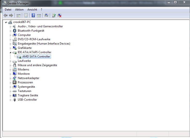

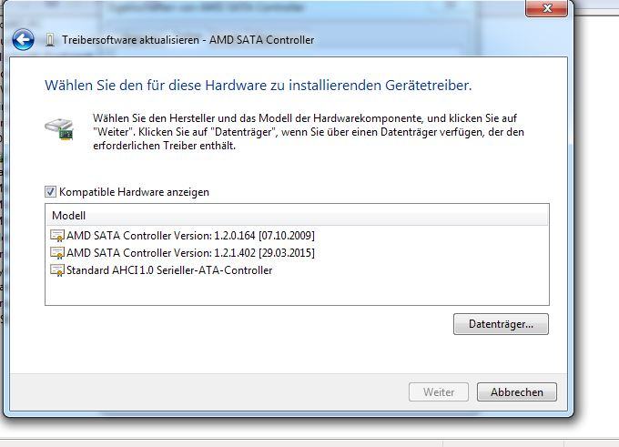

Die läuft immer noch mit dem AMD Treiber und vermutlich wurde sie mit dem alten Treiber nie getrimmt, weshalb die Schreibrate so mies ist. Die Alternative zum AMD Treiber ist der Treiber von Microsoft der bei Windows schon dabei ist und sich bei Win 7 msahci nennt. Denn und solltest Du auch verwenden, denn damit gibt es keine Probleme. Den RAID solltest Du meiden, denn dann geht kein TRIM und Du musst selbst NCQ erst manuell freischalten.
Ich werde jetzt den Standard AHCI hier nehmen.
Das ist auch keine Lösung ist wieder schlechter
Ich hab wieder auf die AMD Treiber gestellt ich glaub mehr ist auch der Blechbüchse nicht rauszuholen xD
Das heisst wohl nein
Ich hab übrigens die Treiber komplett Deinstalliert und gelöscht und hab jetzt die msahci drauf die laufen auch mit 500 Punkten.

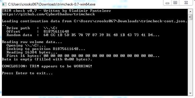

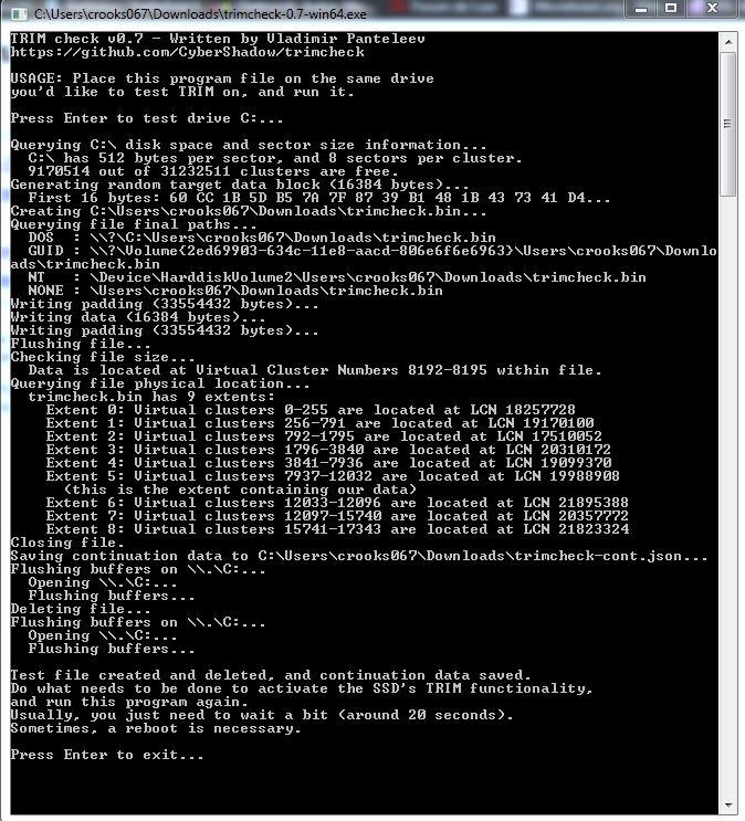

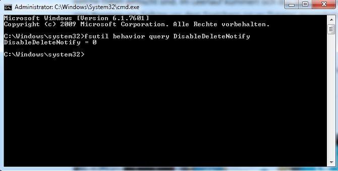

Laut Windows läuft TRIM aber
Du musst Trimcheck zweimal starten, denn beim ersten Lauf wird die Testdatei nur angelegt und gelöscht, beim zweiten wird erst geprüft ob sie getrimmt wurde. fsutil behavior query DisableDeleteNotify zeigt nur an, ob Windows überhaupt TRIM Befehle schickt und Tools wie CrystalDiskInfo zeigen die Eigenschaften der Disks an, also ob der Controller überhaupt TRIM Befehle versteht, was bei allen aktuellen SSDs der Fall ist. Beides zeigt aber nicht ob der Controller wirklich TRIM Befehle bekommt und TRIM auch wirklich funktioniert.
Achso... Ich habe jetzt AMD Catalyst 18b nochmal sauber aufgespielt und TRIM laufen lassen, es scheint an zu sein.
