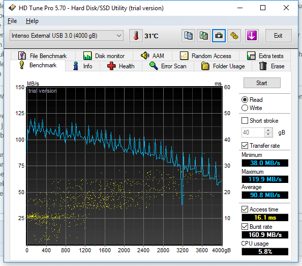

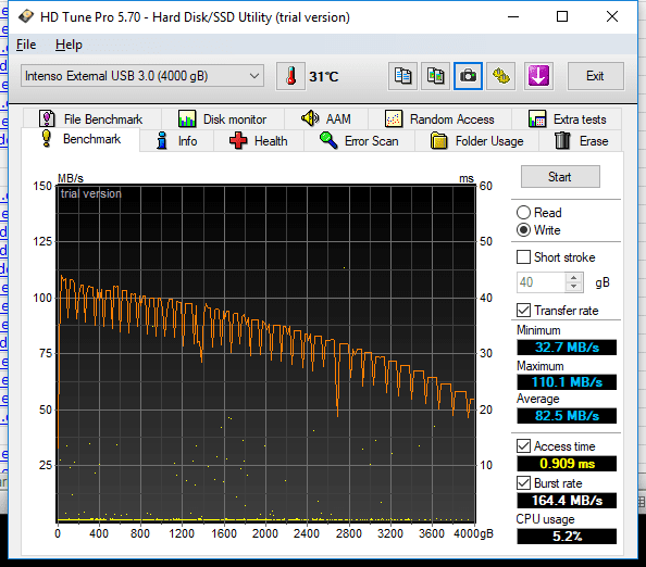

Ein paar Seiten vorher war mal von einer 2,5" WD40NPZZ mit 4TB die Rede. Angeblich hätte die kein SMR. Ich hab hier nun eine solche HDD bekommen. Sie steckt in einem Intenso Gehäuse. Wenn ich mit HDD Tune Pro einen Benchmark laufen lasse, dann sieht das eigentlich so wie es gewöhnlich bei einer HDD aussieht. Bedeutet das dann auch das die Platte tatsächlich kein SMR hat und statt dessen PMR nutzt?

Teste die WD mal mit Crystaldiskmark und lade hier einen Screenshot hoch. Bei SMR HDDs sind die 4K Write Werte wegen des Ondisk-Cache höher als bei PMR-HDDs.
Bei meiner WD40NPZZ deuten die niedrigen 4K Werte auf PMR hin.

--> Deutet dann wohl auf PMR hin...
Das Intenso Gehäuse (Intenso Memory Case 4TB externe Festplatte (6,4 cm (2,5 Zoll), 5400rpm, 8MB Cache, USB 3.0) schwarz; ASIN B01LZT2YEU) kann ich aber nicht empfehlen. Der Chip im Gehäuse macht leider eine 4k/512 Sektorgrößen-Emulation. Sollte der Chip im Gehäuse mal kaputt sein kommt man schwer an seine Daten ran.
Deswegen habe ich die HDD aus dem Intenso Gehäuse raus genommen und in ein FANTEC ALU15MMU3 gesteckt.
Edit: Wer das Intenso Gehäuse trotzdem verwenden will, sollte ein Firmwareupdate für dessen Controller laden. Dann wird auch keine Emulation mehr gemacht und man kann die Platte im Bedarfsfall ausbauen und die Daten per Sata auslesen.
