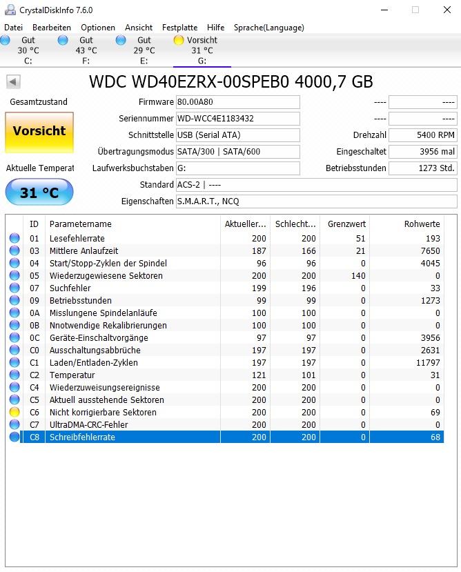

Mach doch mal einen CrystalDiskInfo Screenshot. Das Fenster soweit aufziehen, dass alle Parameter sichtbar sind.
Ich bin auch ein Vogel, hab ich natürlich gemacht, und wollte ich auch anhängen, hab ich natürlich im Eifer des Gefechts vergessen :hust:
Du kannst die Platte nicht zwingen Sektoren neu zuzuweisen, dies macht der Controller selbst wenn ein als schwebende markierter Sektor überschrieben wird, wenn er die neue Daten bei der Prüfung die er danach ausführt, eben nicht korrekt lesen kann. Was genau sich jeweils hinter den nicht korrigierbaren Sektoren verbirgt, ist leider schlecht dokumentiert, im Prinzip dürfte es sowas wie schwebende Sektoren sein, aber welche die der Host nicht angefordert sondern der Controller selbst entdeckt hat. Darum würde ich mir aber jetzt erstmal keine Gedanken machen, sondern eben darauf achten immer schön mindestens ein Backup aller wichtig Daten zu haben.
Der Zählerstand der nicht korrigierbaren Sektoren wird nicht in Echtzeit aktualisiert, wie beispielsweise die schwebenden Sektoren, sondern nur dann, wenn der Controller der Festplatte meint eine Selbstüberprüfung der Datenträgeroberfläche durchführen zu müssen. Du brauchst also nur zu warten bis die Festplatte sich das nächste mal selbst überprüft. Theoretisch müsste es auch helfen, wenn du den Selbsttest der Festplatten manuell anstößt, was du beispielsweise mit GSmartControl tun kannst.
Vielen Dank für eure Antworten. Ich dachte man kann die Festplatte wirklich dazu zwingen neue Sektoren zuzuweisen. Dann war das wohl einfach ein Denkfehler meinerseits, der auf Unwissenheit beruht :d Aber ich werde auf jeden Fall GSmartControl einmal ausprobieren. Eine Datensicherung habe ich von der Platte nicht. Ist aber auch nicht wirklich nötig. Das ist nur ein Datengrab für alte Spiele, Filme und Musik. Nichts überlebenswichtiges. Was sagt ihr zu den Werten an sich? Irgendwas, was auf einen direkten Ausfall demnächst hindeutet?
Ein Ausfall kann jederzeit passieren, dieser kann sich in den S.M.A.R.T. Werten vorher andeuten oder auch nicht. Wenn Du Dir darum Sorgen machst, dann überlege ob die Daten wirklich so unwichtig sind.
