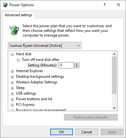

Festplatten lassen sich in den Energieeinstellungen in den schlaf schicken. Bei 30 min ohne Zugriff amcht das am Desktop sinn. Das kann jedohc nur funktionieren, wenn du keine Software wie HW-Info oder AIDA64 oder andere Programme, welche permanent die Festplatten ansteuern laufen hast.

Korrekt, die WD10EZEX hatte ich selbst auchmal. Eine hervorragend schnelle Festplatte für eine 1 TB. Leise war die wirklich nicht. In der Systemsteuerung unter den Energieoptionen -> Dein power plan -> Erweiterte Einstellungen kannst du EInstellungen für die Festplatten machen. weniger als 30 min macht keinen Sinn.

Danke für den Hinweis mit der Abschaltung. Warum ergibt weniger als 30 Minuten keinen Sinn?
