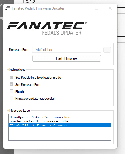

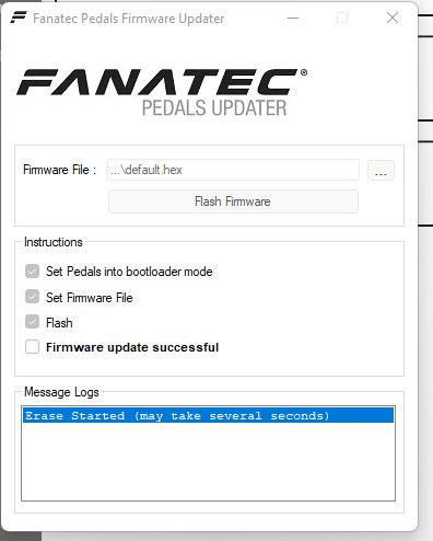

bin etwas nervös gerade. Habe gestern versucht die Firmware auf meiner V3 neu zu flashen wegen Treiberupdate. Pedale immer und ausschließlich über USB angeschlossen. Habe das Firmware Update Tool gestartet und es hat wohl den Prozess auch gestartet, ist aber dann eingefroren.
In diesem Status "Erase started" bleibt es hängen. Habe dann das Tool geschlossen und alle Prozesse über den Taskmanager gekillt.
Der Fanatec Treiber findet jetzt die Pedale nicht. Wenn ich sie einmal ab und wieder anstecke, poppt wieder dieser Firmware Updater auf und friert ein. Beim Rebooten des PCs kam noch dieser Hinweis:

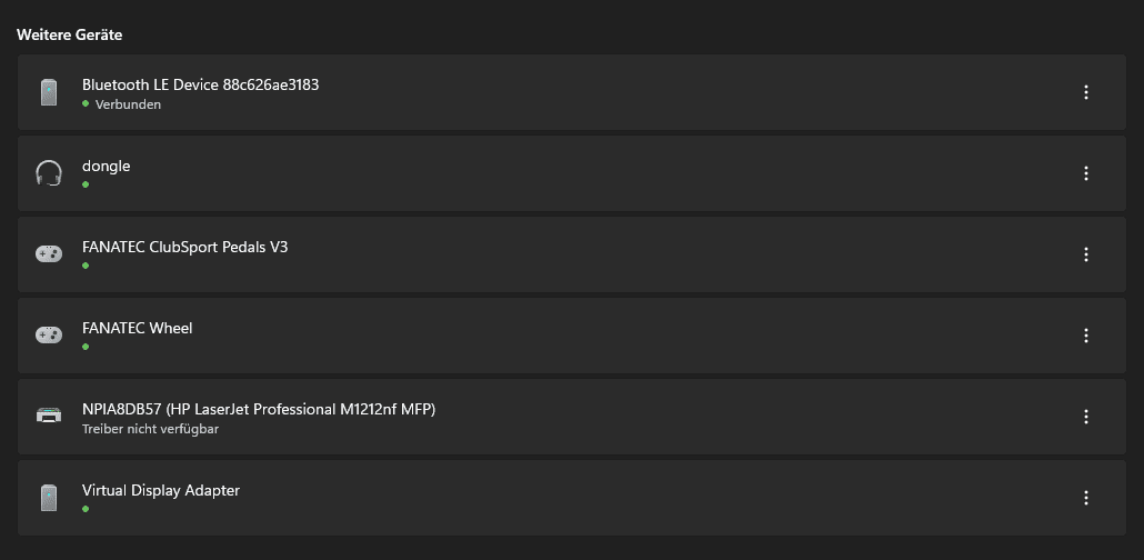

In Windows werden die Pedale erkannt. Daher hoffe ich, dass ich sie (noch) nicht gebricked habe...

habe das Problem gelöst und würde es hier für die Nachwelt festhalten.
Folgendes habe ich versucht bzw. auf diversen Webseiten recherchiert:
  1. Microsoft C++ Redistributable package 2015-2022 für x64 UND x86 installieren. Brachte bei mir keinen Erfolg, ist aber einen Versuch wert. Manchmal fehlt wohl eine dll aus diesem Paket.
  2. Auf altes Treiberpaket zurückrollen. Ich habe es mit Version 411 versucht, brachte aber auch keinen Erfolg.
  3. An einem anderen PC mit frischem Windows versucht, brachte einen Teilerfolg. Konnte die Firmware dann wieder auf Version 1.32 flashen. Das Update auf 1.35 am ursprünglichen PC klappte wieder nicht.
  4. Lange Rede kurzer Sinn. Irgendwann ist mit dann aufgefallen, dass ich die Pedale an einem USB Hub (intern) eingesteckt habe, ist eine PCIe Steckkarte. Also die Pedale direkt an einen USB Port angeschlossen und siehe da, alles funzt :wall:. Merke --> Firmware nicht über USB Hubs flashen ☢️ könnte zu Problemen führen.
