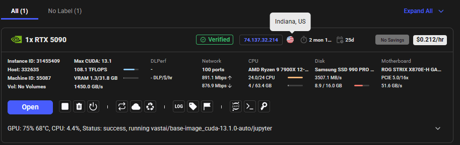

deutet die geringe DLPerf nicht auch auf eine reduzierte Leistung hin oder ist der Wert nur für KI Geschichten relevant?
Die guten 5090er haben da immer einen Wert von ca. 200
Also bei meiner 5090er steht da 197 als DLPerf, daran sollte es also nicht liegen
edit:
Von den Werten her sehe ich da kaum einen Unterschied, die eine bringt 35Mio (CN), die andere bringt ~50Mio
dann nehm ich doch die aus der Türkei und lass die mal ein paar Stunden laufen. Vielleicht geht dann FOE bei mir auch wieder
edit2: screenshot passt zwar nicht, weil die 35 sind von der aus Südkorea gewesen, die hatte aber auch ähnliche werte. die ist aber schon wieder gekillt, daher kann ich keinen neuen Screenshot machen
Ich nehme nur welche mit PCIE 5.0x16. Da steigt zumindest die Wahrscheinlichkeit, dass auch der Rest fluppt, falls nicht künstlich gedrosselt wird.

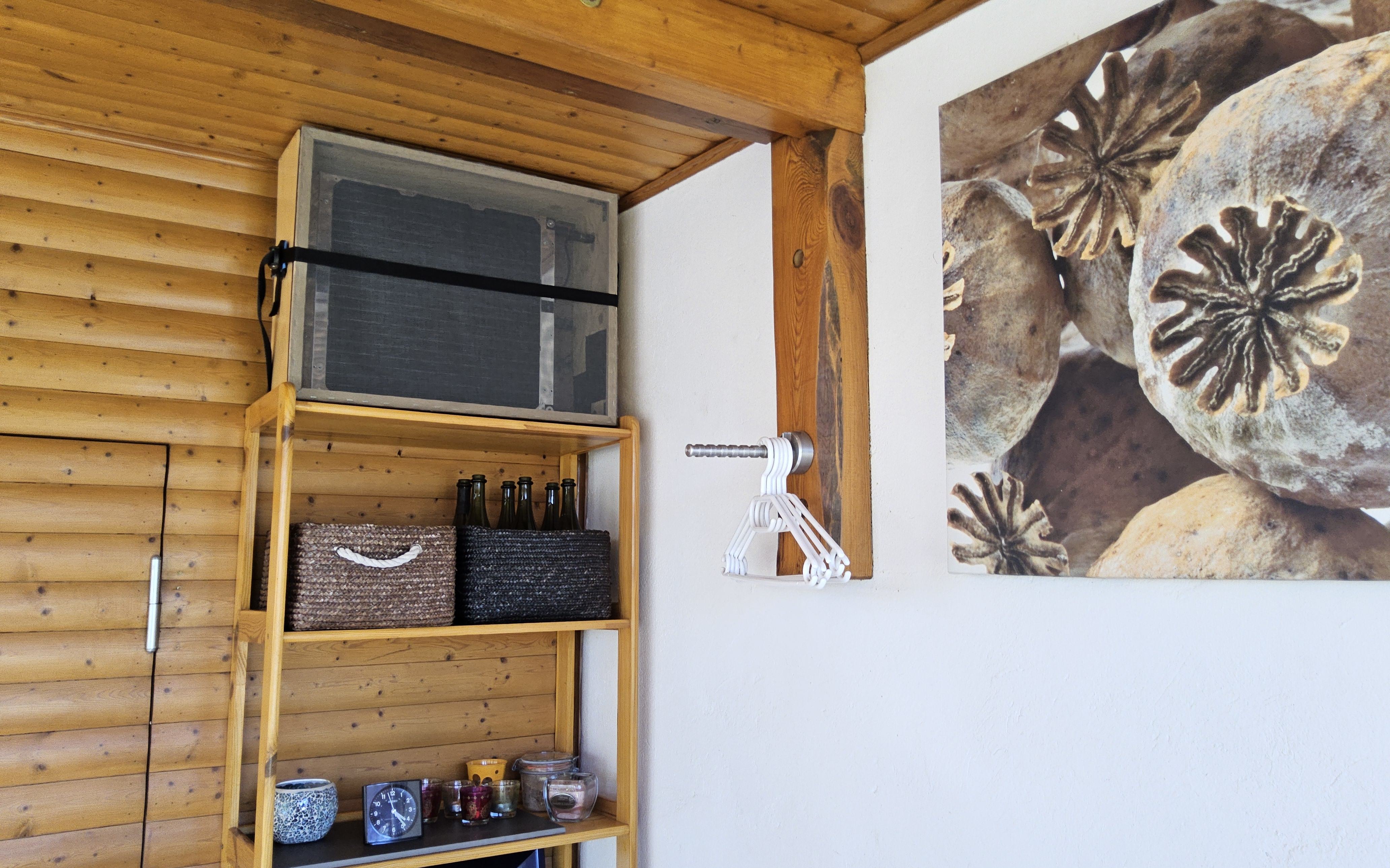

Ich hab gerade auch eine Kiste runter gefahren und werde den ersten Mo-Ra nach Outdoor umziehen. Wird sonst echt schon zu warm in der Werkstatt, Wasser war zuletzt bei 44 Grad am Nachmittag. 🥵
Mal schauen wie lange ich dafür brauche.
Nachdem mich die beste aller Ehefrauen zwischendurch auch noch für die Renovierung einer Insekten-Finca (Garni 😂) und zu diversen anderen Aufräum- und Putzaktionen eingespannt hatte, konnte ich gegen 15 Uhr die Mo-Ra Outdoorsaison einläuten. 😎
Wasser ist jetzt nach 90 Minuten leider doch auch schon wieder bei 39 Grad, obwohl die Werkstatt jetzt nur noch 20 Grad hat. Die zweite 5090 ist ein ganz schöner Wasserkocher, mit zwei 4090 war ich nur im Hochsommer (>30 Grad) bei so Temps. 🤔
Der andere Mo-Ra von der zweiten Kiste kommt irgendwann nächstes Woche raus. Jetzt erstmal mit nem Champus auf der Terrasse chillen und über das dolle Wetter freuen. 🥂
... läuft der passiv?
Schön wärs, dann hätte ich ja nen einfachen Hebel, um die Temps in den Griff zu bekommen. :rolleyes:
