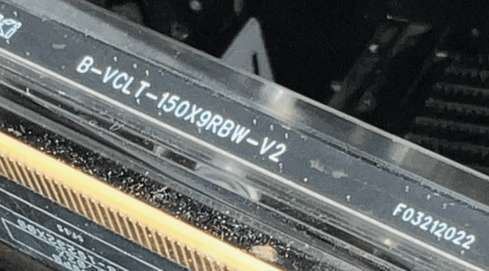

leider ist mir vorhin ein kleines Missgeschick passiert. Ich hab mit einem Seitenschneider nicht nur den Kabelbinder, sondern auch das Kabel vom RGB Streifen meines Wasserblocks erwischt.
Gibt es im Shop Ersatz dafür ? Ich habe zwar schon nachgeschaut, bin mir aber nicht sicher.
WaKü Block : Artikelnummer: 1597 / Asus STRIX / TUF 4090 (inkl. Backplate)
Kann ich den RGB Streifen einfach so wechseln ? Wenn ja, welchen muss ich dafür nehmen. Den 100mm oder den 70mm + Adapter ?

Ersatz-LEDs gibt hier:
Wegen der Länge: in der mitte des Streifens steht die genaue Bezeichnung, alternativ bräuchte ich ein Foto vom Streifen (entweder so das man den Streifen direkt sieht, oder zumindest die Länge im Verhältniss zum Block erkennen kann). Da die Länge je nach Revision variiert kann ich da so aus dem Kopf leider nicht genau sagen welcher verbaut ist.
Danke für deine zügige Antwort.
Wenn ich das richtig sehe, sollte es dieser Streifen sein : https://ezmodding.com/de/tools/accessories/leds/B-VCLT-150X9RBW-V2

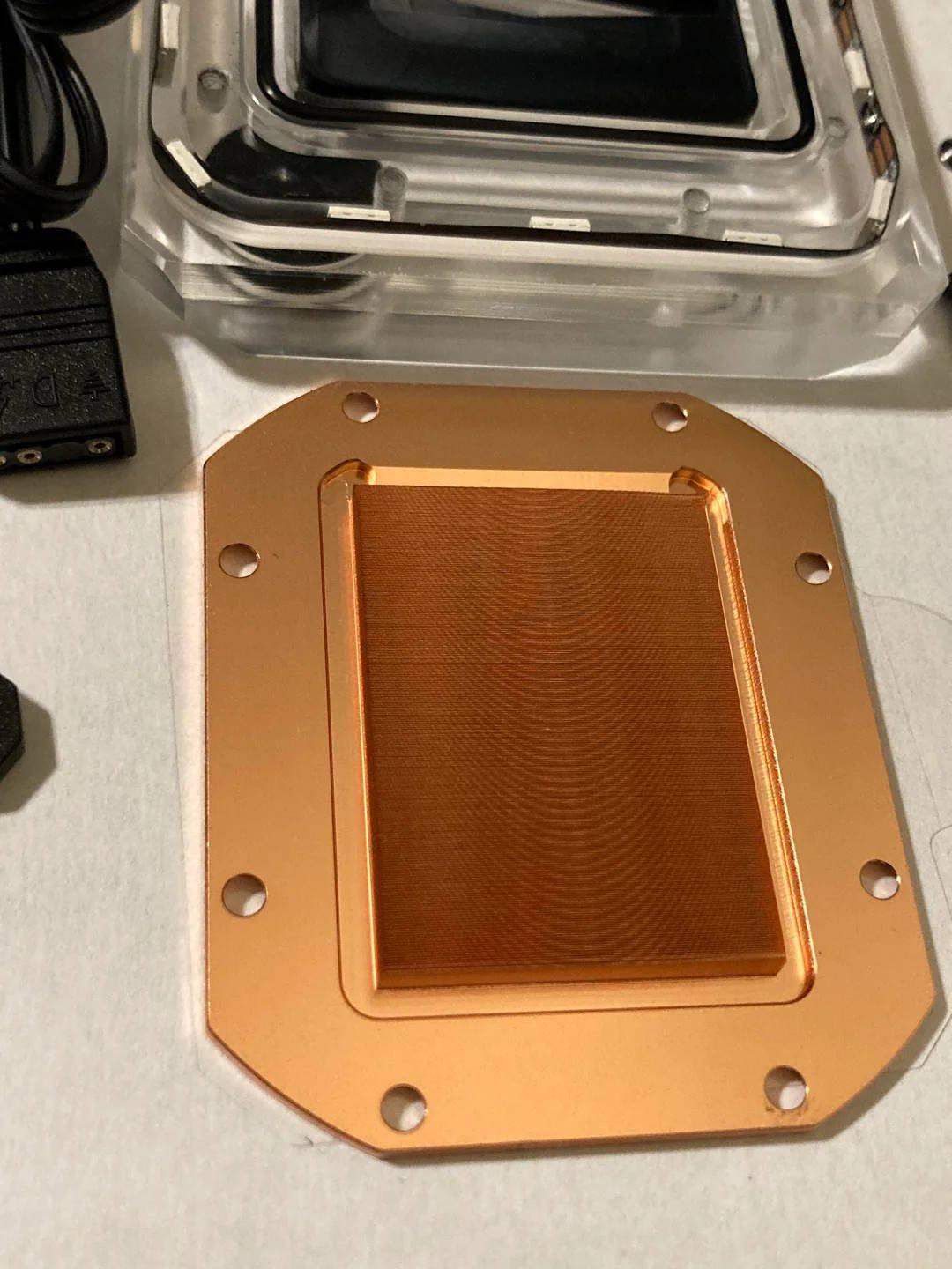

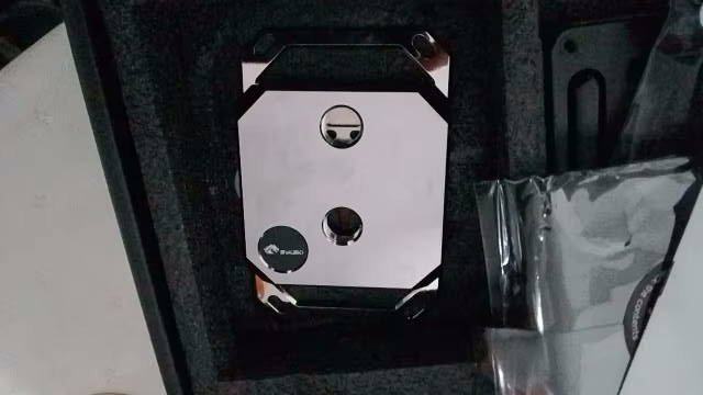

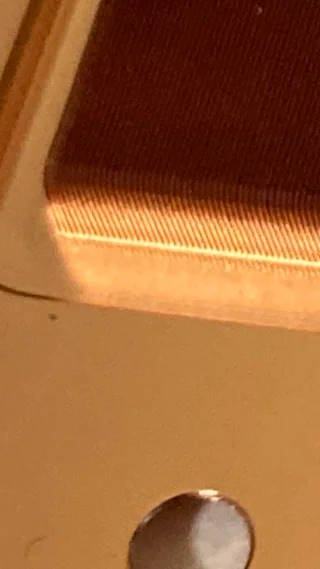

Auf Reddit habe ich einen CPU Kühler mit extrem feinen Kühlfinnen gesehen. Kennst du das Modell schon und kannst was darüber sagen?

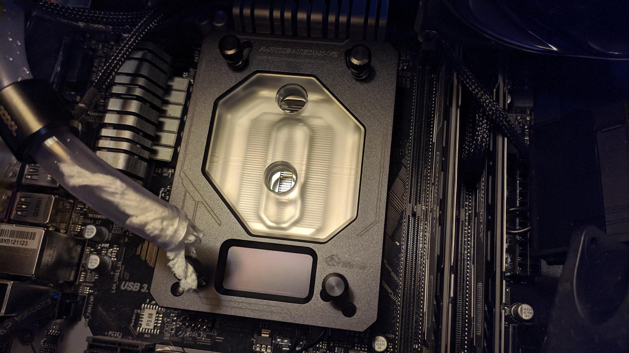

Mal mein aktueller Bykski im Vergleich
Anhang anzeigen 1033485 Anhang anzeigen 1033595 Anhang anzeigen 1033486
Die 0,08er sind mitlerweile eingestellt weil der durchschnittliche Kunde die Hinweise nicht berücksichtigt und die Kühler mit Farbpartikeln oder ungespühlten Komponenten sofort verstopfen.
Die neue Blöcke werden jetzt serienmäßig mit 0,3 bzw. 0,2mm produziert, das ist der beste Kompromiss zwischen Leistung und Wartungsfreundlichkeit.

Is der Block den besser als andere mit größerem Finnenabstand?
Mehr Kontaktfläche= höhere Abgabe der Temperatur an den Kühler, sofern der Widerstand nicht zu hoch wird, sollte er out of the box bessere Ergebnisse erzielen.
das prinzip ist mir klar, ich hatte nur gehofft, dass das jemand anhand eines tests schon zeigen konnte ;)
ich meine, der preis ist ja echt human.
vielleicht werde ich schwach und kaufe ihn einfach, um es selber zu testen, wie er gegen den heatkiller iv abschneidet.
@veitograf Heatkiller bietet für die Grafikkarten ein "ultra" Modell mit 0,15mm Finnen an, das sehr gute Leistung liefert. 0,08 mm vom Bykski ist aber noch mal fast die Hälfte.

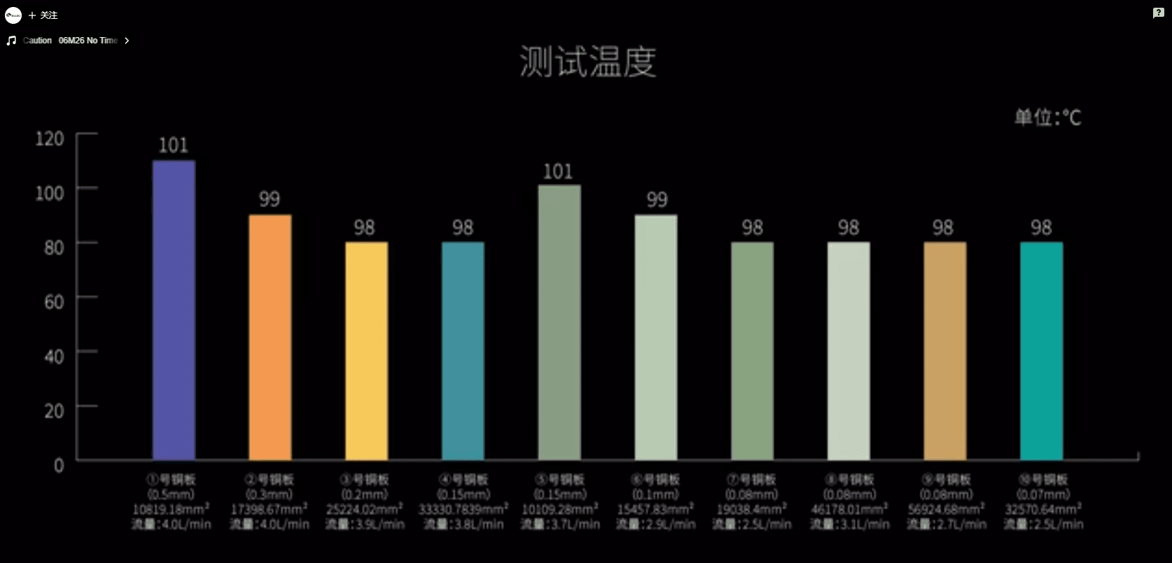

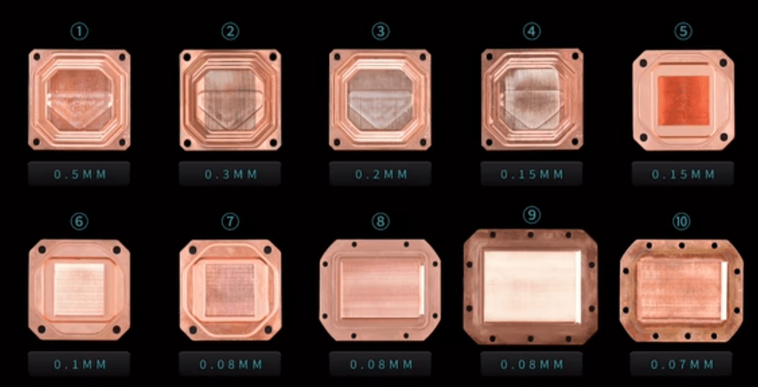

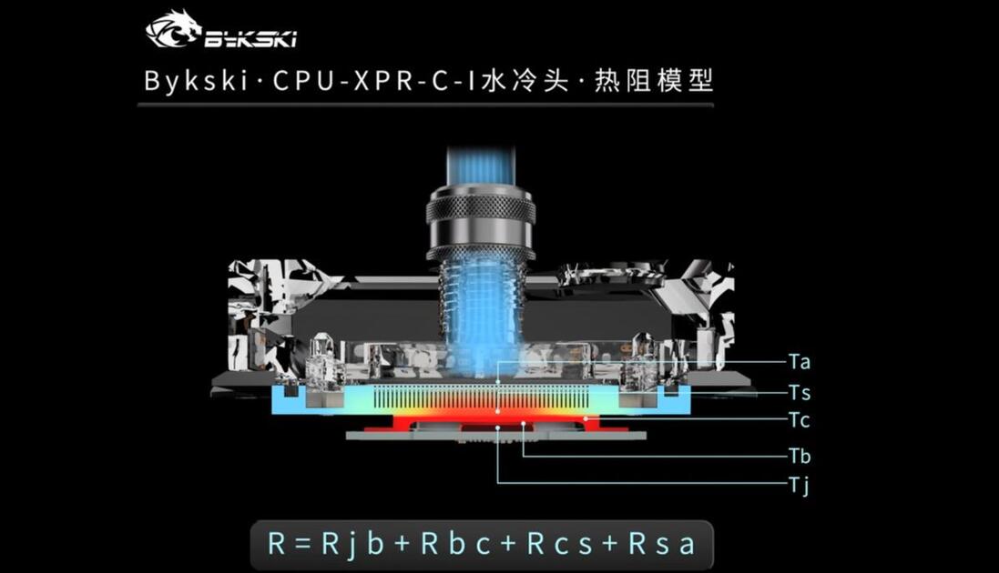

Das Video erklärt es eigentlich recht gut (wenn auch auf chinesisch)
