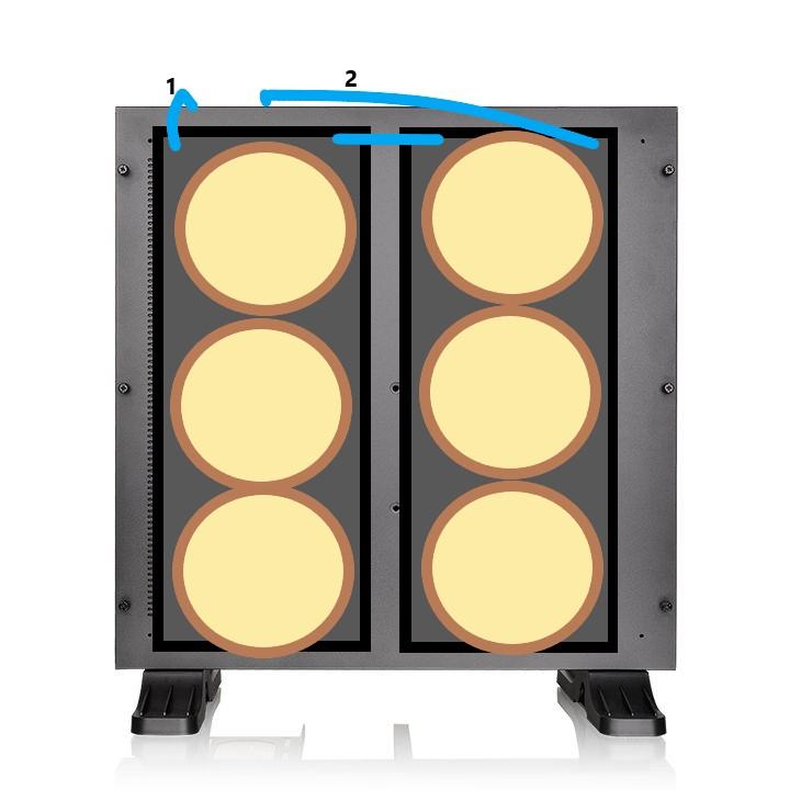

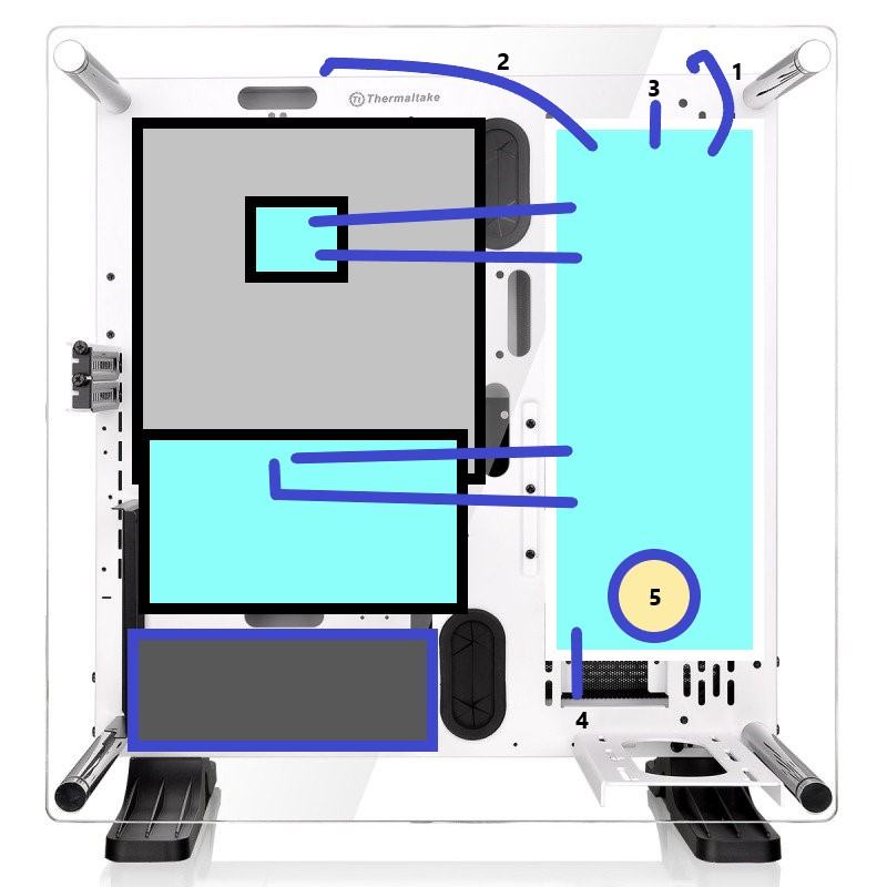

Hallo, ich habe mal eine Frage zur Distroplate Bykski RGV-TT-P3
Und zwar geht es um die oberen 3 Anschlüsse. Die Anschlüsse links und rechts, daran sollen ja die Leitungen zum Radiator angeschlossen werden. Und der mittlere, der leicht erhöht angebracht ist, den hatte ich als Zufluss vorgesehen (einfach mit der Spritzflasche befüllen) bzw. da sollte dann zum Schluss einfach ein Überdruckventil drauf.
So war das gedacht:
Vorderseite:
Rückseite:
Legende:
1 - Schlauch mit Schnellverbinder zum ersten Radi
2 - Schlauch mit Schnellverbinder vom zweiten Radi
3 - Fillport / Entlüftung
4 - Ablasshahn
5 - Pumpe auf der Distro
Die Schläuche führen also ÜBER das Gehäuse dahinter zu den beiden Radis und zurück.
Aber drückt dann nicht das Wasser direkt gegen das Überdruckventil? Und kriege ich den Kreislauf so über den mittleren Anschluss überhaupt richtig gefüllt?
Für ein paar Erläuterungen wäre ich dankbar :-)

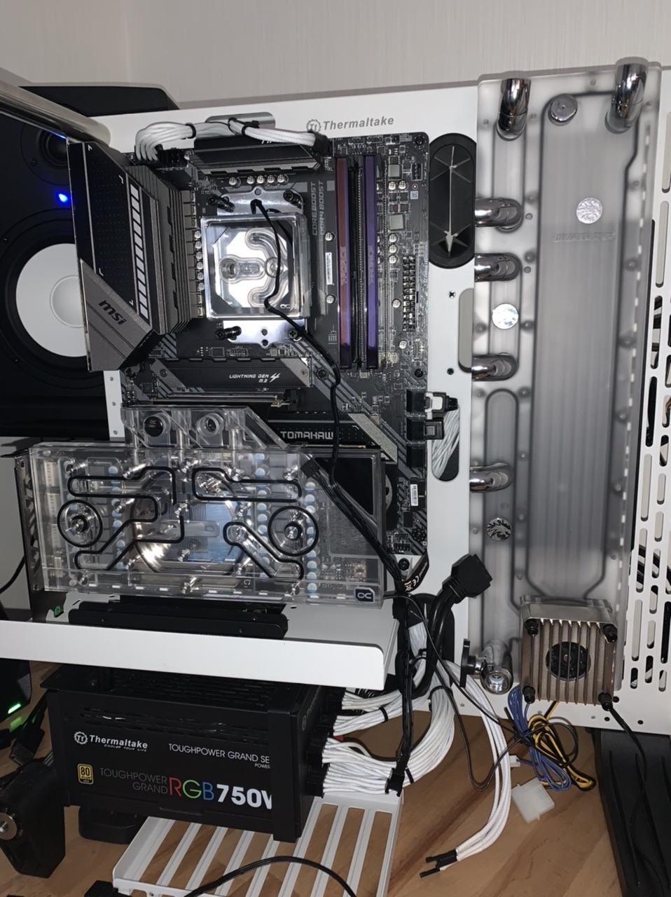

ps: hier noch ein Bild, wie es aktuell ausschaut:
Oben in der Mitte sitzt das Druckausgleichsventil und die Schläuche gehen dann nach oben weg und hinter das Gehäuse.
So war das gedacht:
Aufbau ist so ok, mit dem Ventil und Befüllen sollte es keine Probleme geben.

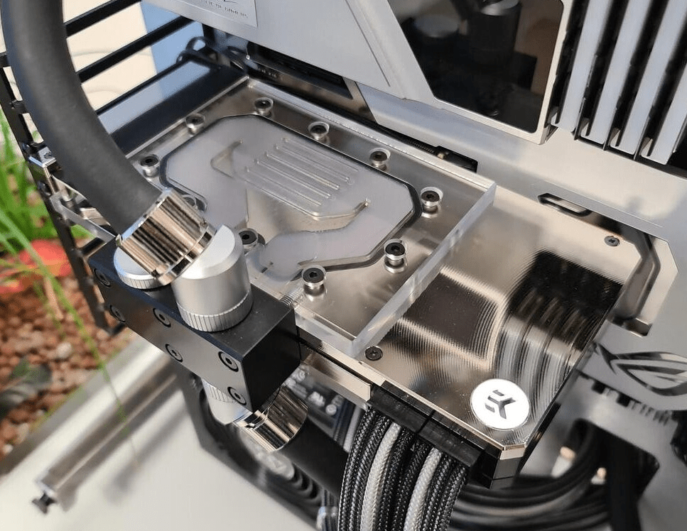

Sowas brauchen wir 3090FE Besitzer:
Wirds nicht geben da vollkommen unnötig, die Rückseite "aktiv" zu kühlen bringt keinen nennenswerten Vorteil dafür zusätzliche potentielle Probleme inkl. einem erhöhten Gewicht welches auf der GPU lastet. Die Lösung von EK ist ja auch nur nen etwas anders geformter Ram-Kühler wie viele hier im Forum schon improvisiert haben der auf die Backplate geklebt wurde.

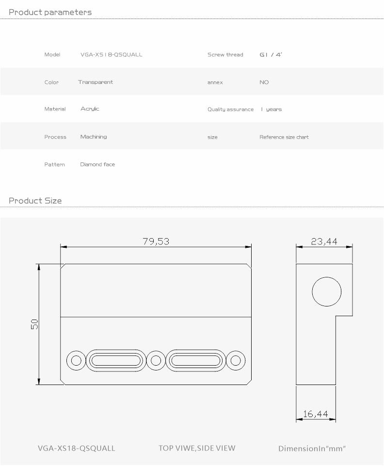

Mahlzeit,
habe zwei Fragen zu diesem Terminal.
1. Passt das auf jeden Bykski-Block?
2. Wie hoch wird die GPU inkl. Kühler damit? Also vom PCB aus 2 Slots, 3 Slots oder wie hoch? Gibt es da irgendwo Maße in mm? :wink:
Passt auf alle unsere Blöcke

ich habe vor diesen hier auf die BackPlate drauf zu montieren/draufzulegen ;)
Kann man machen, bringt aber wie gesagt keine wirklichen Vorteile, der rückseitige Speicher wird durch die passive Backplate ausreichend gekühlt.
