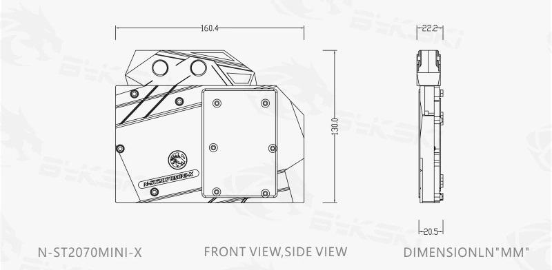

für meine RTX 3070 Palit GamingPro OC wollte ich mir den passenden Bykski Wasserblock kaufen. Laut verlinkter Zeichnung ist der Block 126,8mm hoch. Laut Palit Website ist die Grafikkarte 112mm hoch. Das Terminal wird ja aber höher als die Differenz, also 14,8mm sein. Wie weit steht das Terminal denn über das PCB hinaus? Ich besitze ein NCase M1, welches Grafikkarten bis rund 140mm Höhe unterstützt.
Die Terminals stehen genau 30mm über den Block hinaus.
Alternativ gibt es noch dieses hier welches nur 17,5mm hat:
Vielen Dank für den Hinweis!
Auf den Fotos sieht das so aus, dass das Terminal bei klassischem Einbau der GPU dann nach unten absteht. Allerdings sieht das auch alles sehr symmetrisch aus. Kann man das Terminal auch um 180° gedreht montieren?
hast du zufällig ein mal die Maße von diesem Block für mich? Finde nichts.

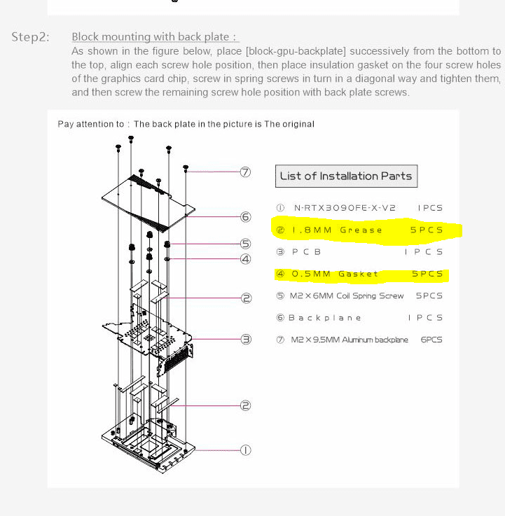

Mahlzeit, habe grade ein 3090 FTW3 Block bekommen.
Brauche ich zur Montage die markierten Spacer und Schrauben?
In der "Anleitung" sehe ich diese nicht :confused:
Ich habe denke ich schon die neue Revision laut Vergleich.
Danke :)
Ich glaube du brauchst für alle Schrauben nur die Klaren Scheiben. Bei meinen 6800/6900er Block waren davon auch welche mitgeliefert, aber am Block sind schon alle montiert. Denke das ist Ersatz.
Ich glaube fast das die Tüten bei allen Kühlern gleich sind und man nur die nehmen muss welche in der "Anleitung" stehen

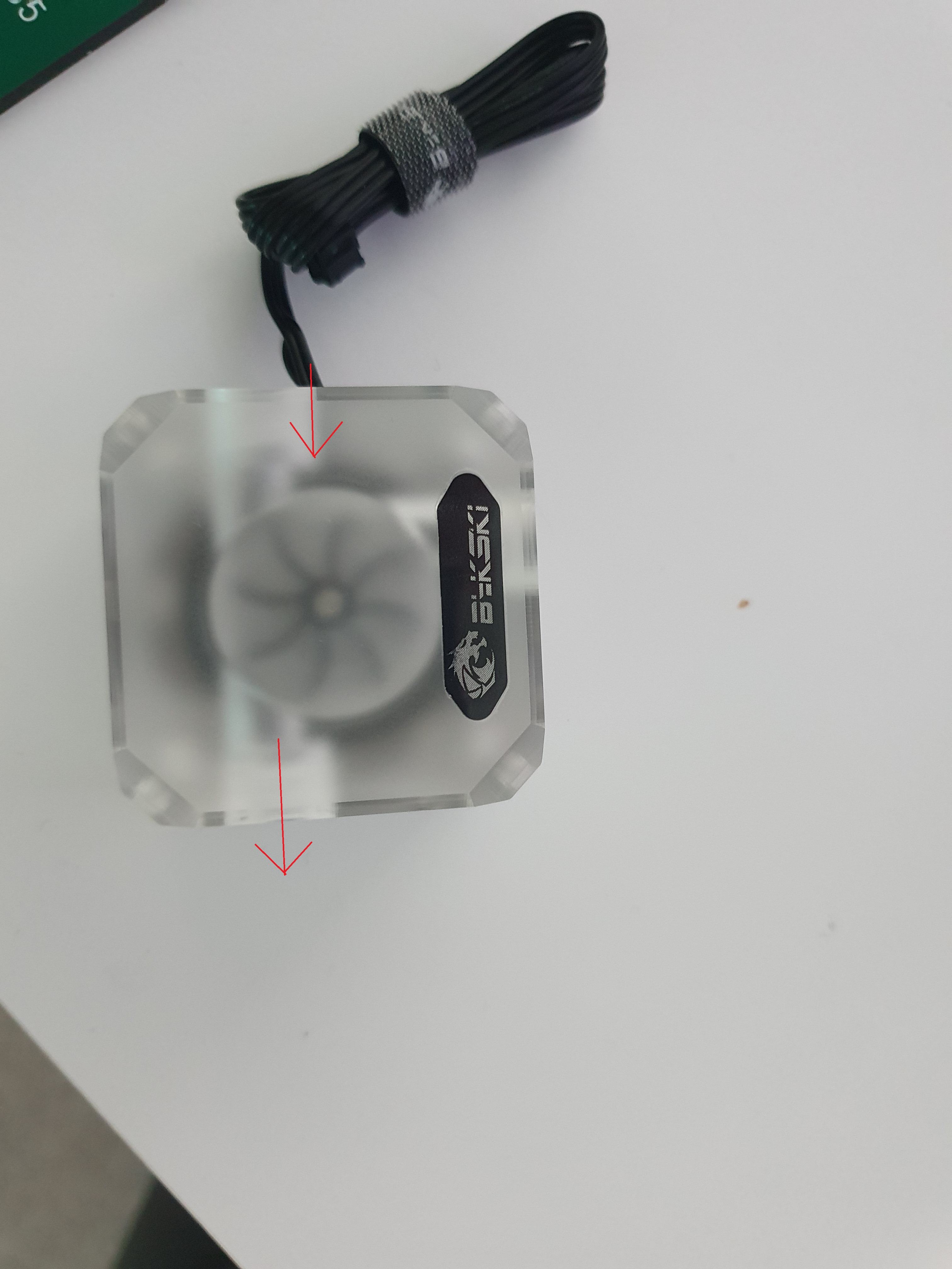

Der Durchflussmesser hat 3 Öffnungen. Wenn ich mir das Schaufelrad anschaue dann wird die Flussrichtung ja vorgegeben. In die dritte Öffnung kommt dann ein Blindstopfen ?
Danke :)
Wenn noch keine Abstandshalter am Block vormontiert sind ists noch rev. 1.
Genau, es sind bei allen Blöcken die gleichen Schraubensets dabei.
Ja, 3. Öffnung einfach verschließen. Der 3. nicht markierte Anschluss ist ein weiterer Eingang falls man den Sensor als Winkel nutzen möchte.
Ich muss nochmal was fragen. Kann das Schaufelrad umgedreht werden ? Ist das vorgesehen ? möchte jetzt nicht unnötig aufschrauben.
Kann ich dir um ehrlich zu sein garnicht sagen, ich kann nacher mal im Lager eins zerlegen und nachschauen.
Welchen Wärmeleitkoeffizient haben die bei den Kühlern beigelegte WLPads? Und welcher Hersteller ist das? Danke
7 W/mK für ein Wärmeleitpad sehr guter Wert wie ich finde. Wenn sehr gute Wärmeleitpasten ca. 9-12 W/mK haben!
Ok, bei WLPaste hat man im Optimalfall ca. 0,005 - 0,002 mm Auftrag und bei WLPad sind es dann 1-2 Größenordnungen mehr, eher 1-2,5mm
Hallo Regok,
kann es sein, dass ich nur 5 x 1,8mm Wärmeleitpads im Lieferumfang habe?
gerade studiere ich die Bauanleitung und sehe da: es sind weitere 5 x 0,5mm WLPads notwendig und diese habe ich nicht!
Ohje :(
Bitte um Hilfe
Ohje, sorry habe das falsch verstanden! Die Wärmeleitpads sind überall gleicher dicke! SORRY!
PS: gib es diese Anleitung auch in Hochauflösend z.B. als PDF?! thx

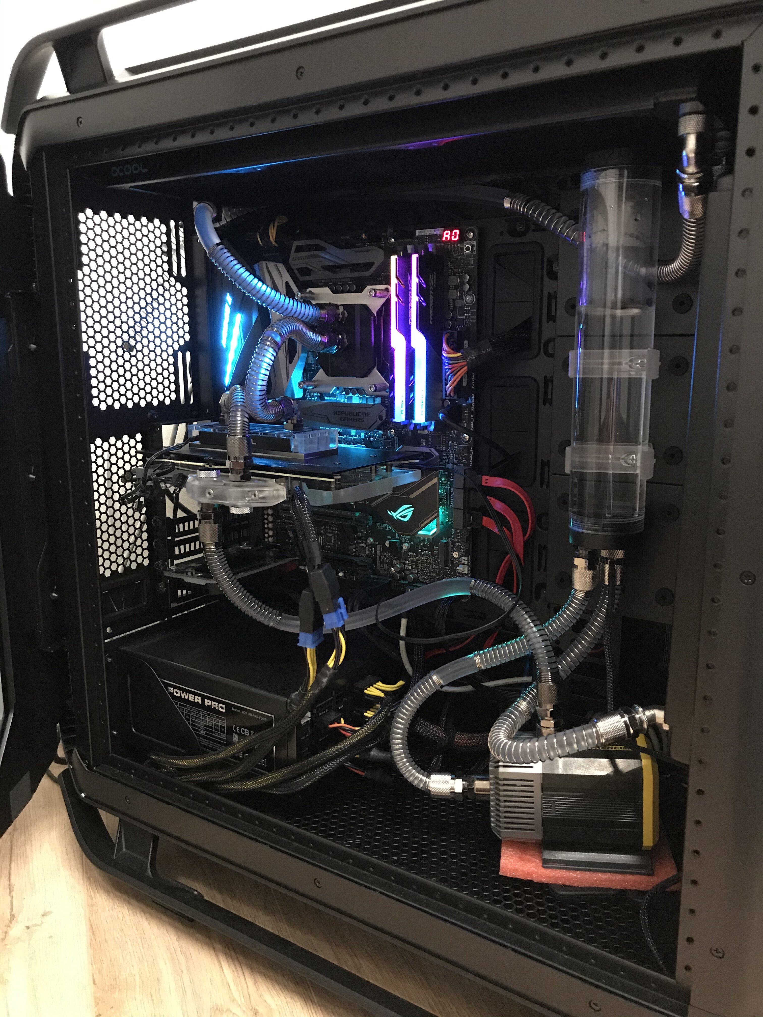

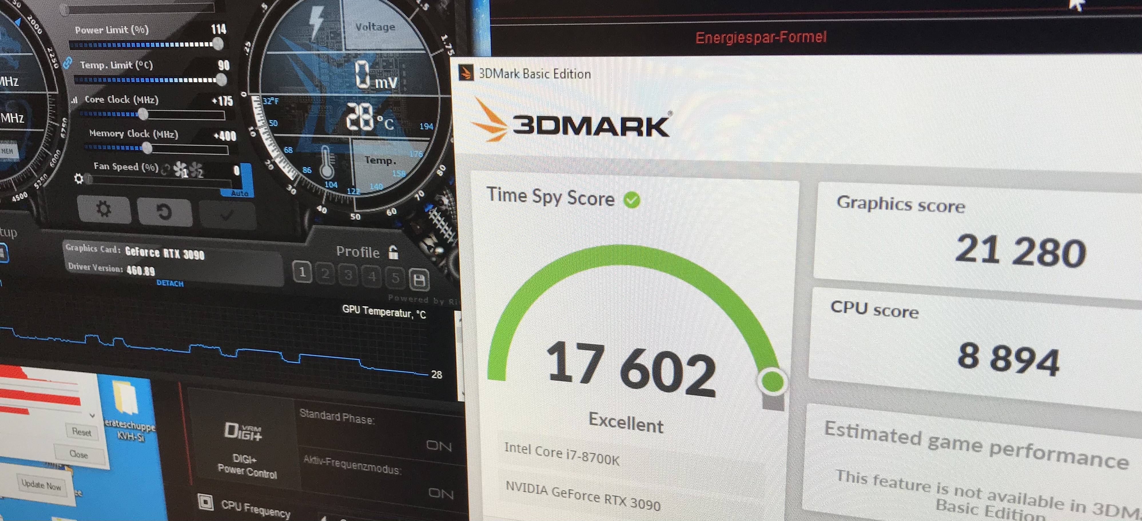

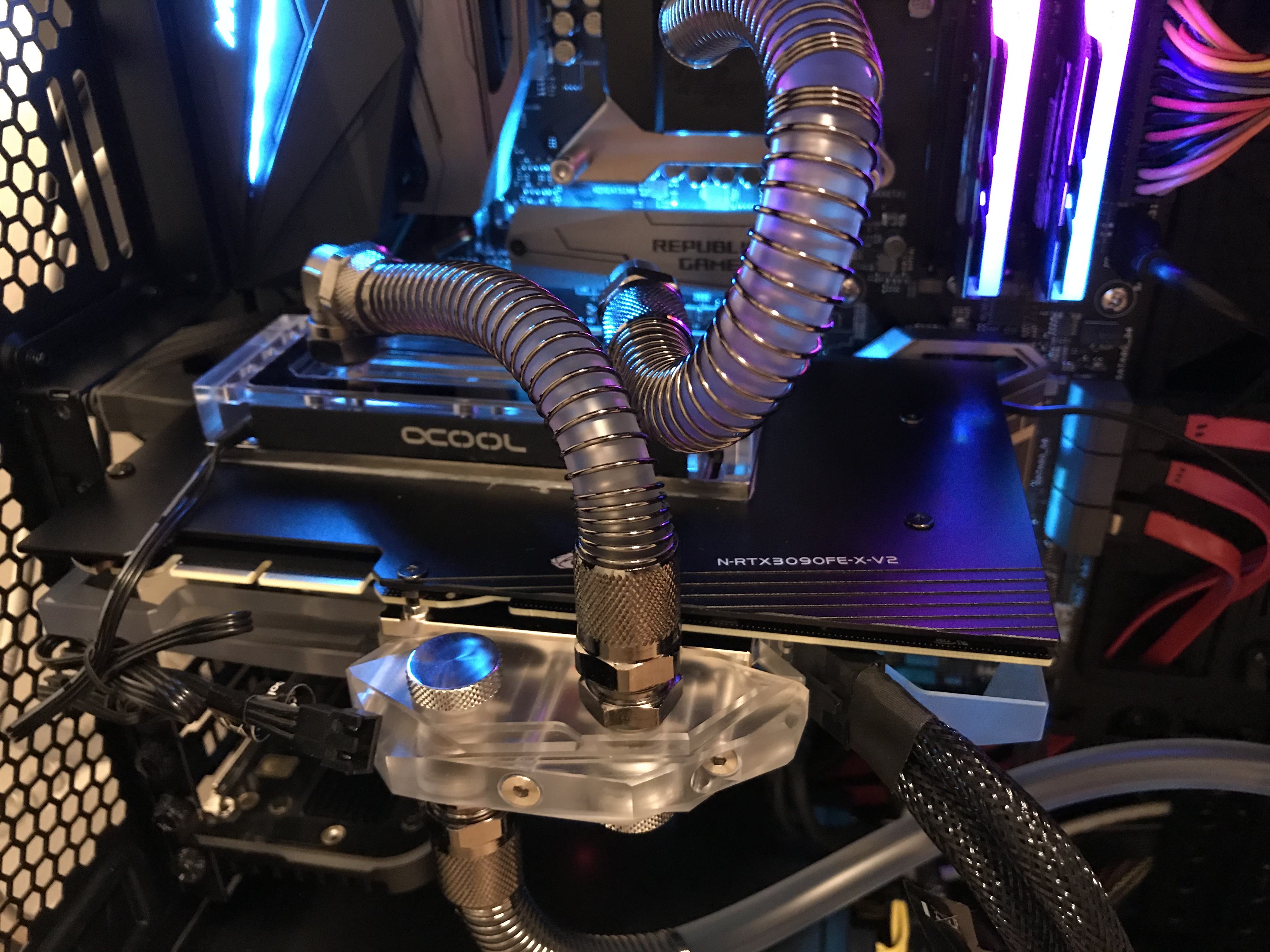

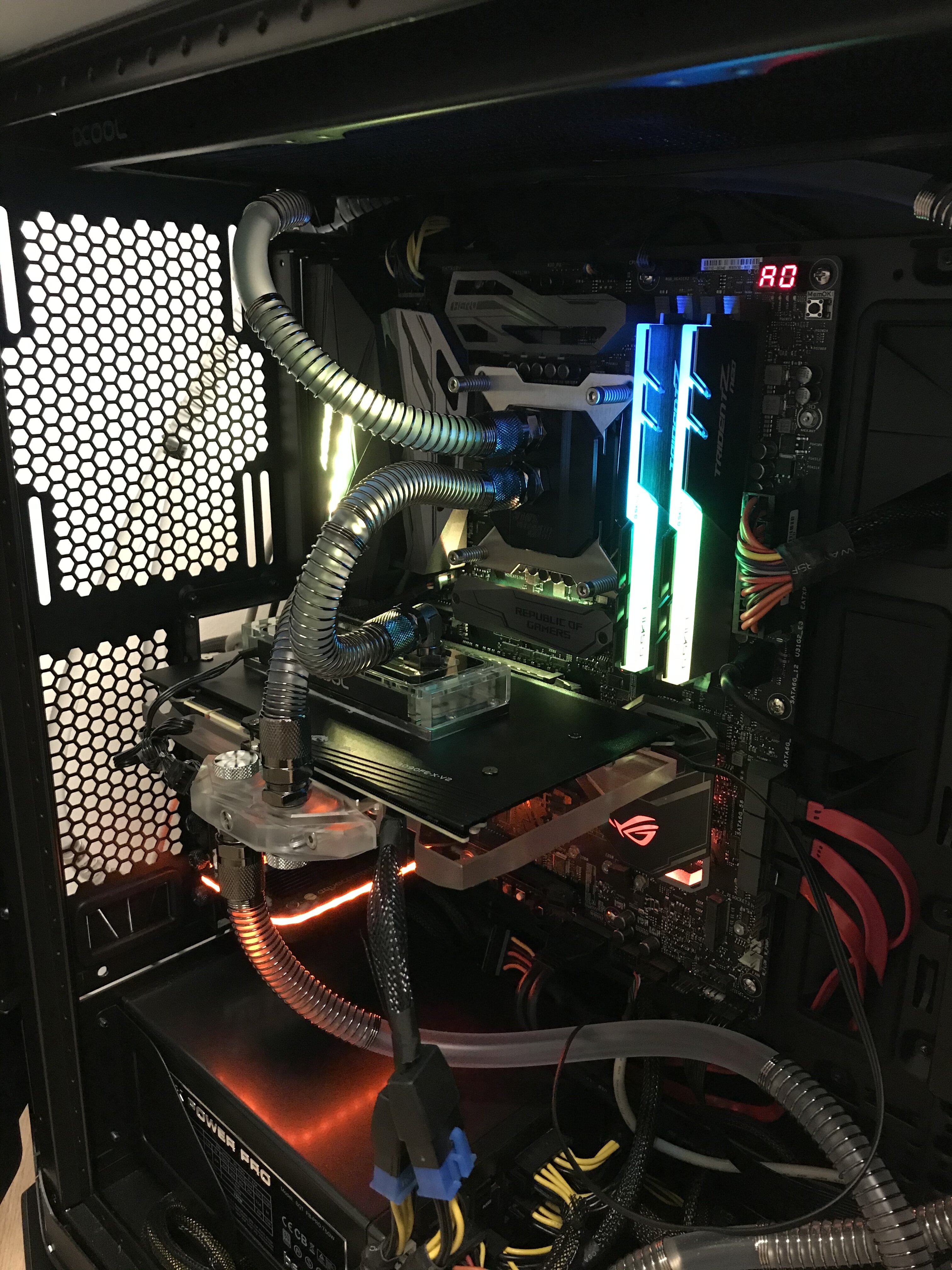

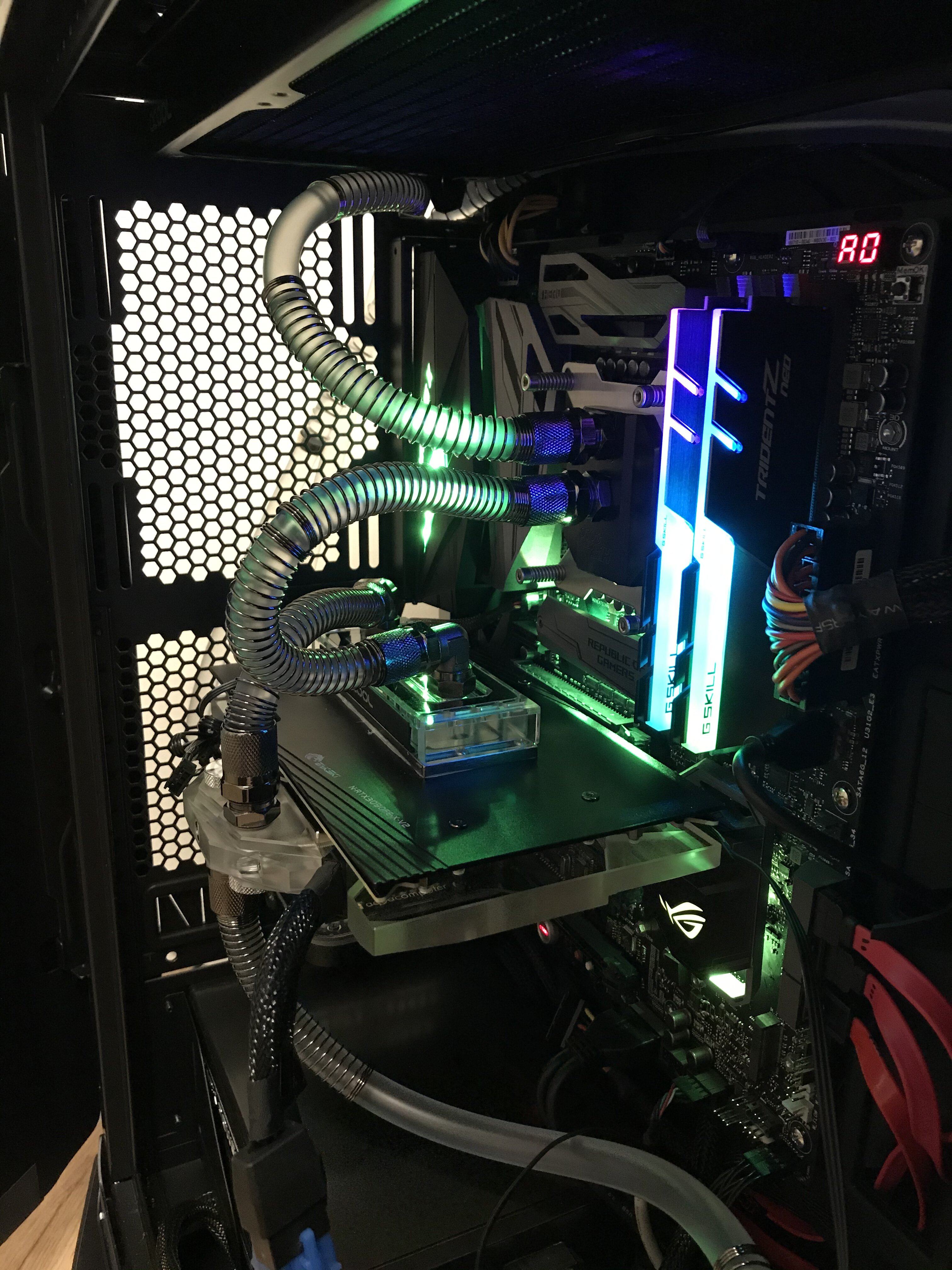

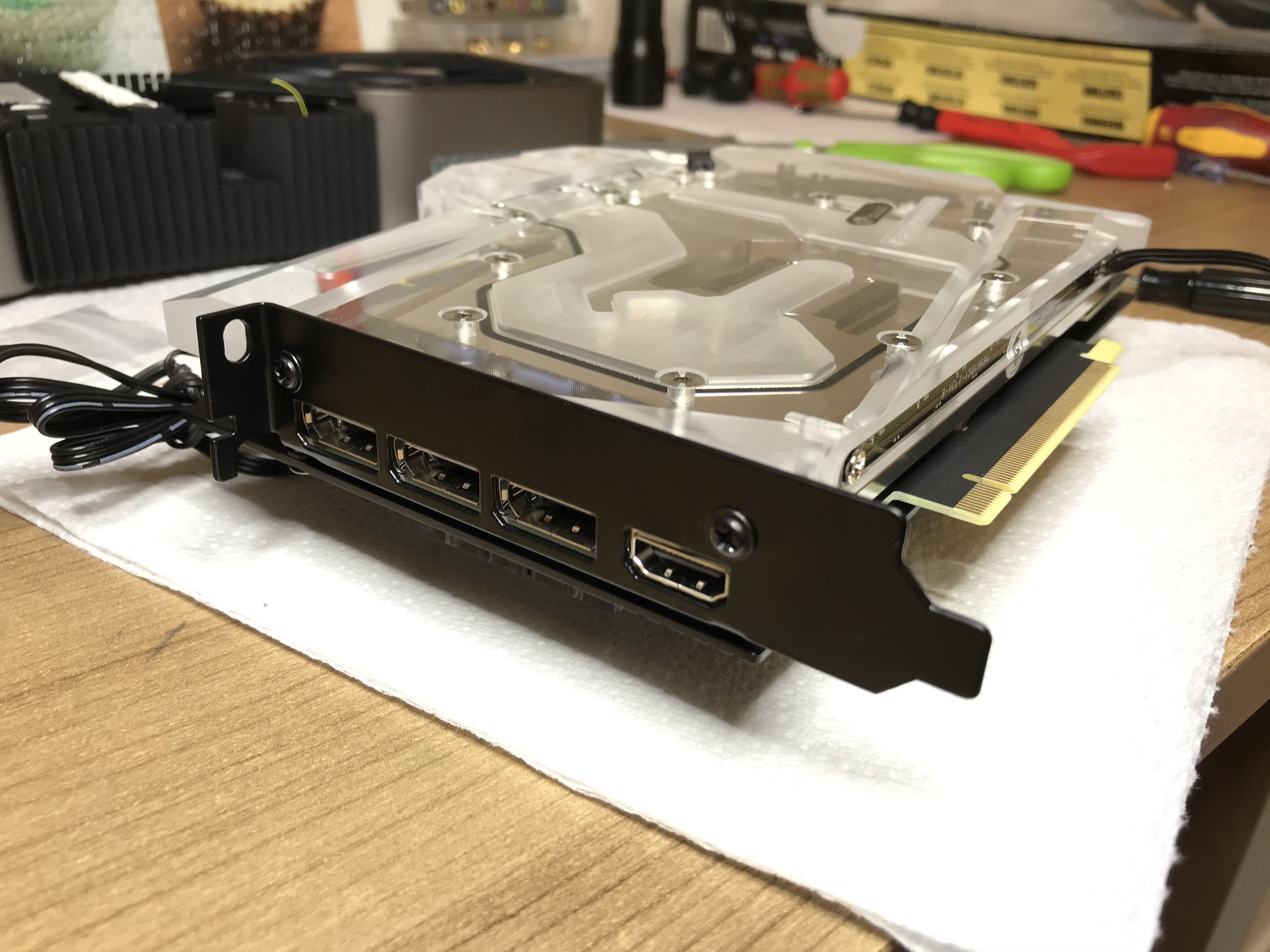

Endlich ist es vollbracht! Der Kühler ist brauchbar!
