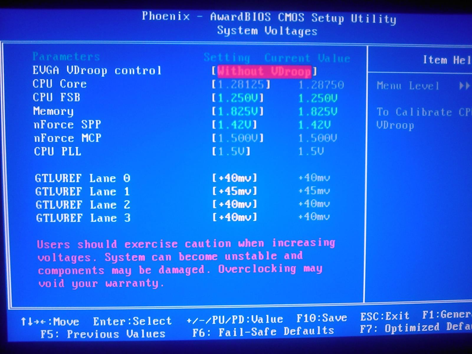

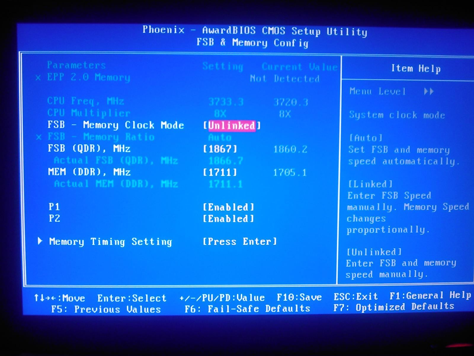

edit: hab meine settings grad mal als bilder angehängt, vllt hat einer nen rat was ich da verbessern kann. wäre für jede hilfe dankbar, das is alles sehr ärgerlich.

Freezes bedeuten hauptsächlich probs mit dem Ram. Und du hast ihn ja wie auf den Bildern zu sehn übertaktet, also werden die 1.82V nicht reichen.
P1+P2 ist eben nicht erst anzuwenden, wenn der Ram seinem Maximum näherkommt, sondern schon davor. Oder du heizt die Dinger ordentlich rein ;)
Versuch erstmal etwas mehr Saft auf der NB, eine Stufe höher, testen.
Wenn nicht, RamV rauf. Bis 1.95V kann nichts passieren, aber 1,9V wird locker reichen, du machst es natürlich stufenweise ;)
Auf 1T kannst du eigentlich auch verzichten, macht nicht viel Performance aus, aber birgt ordentlich instabilität - 2T ftw! Generell würd ich mehr auf die Timings losgehen als auf Bandbreite, aber musst auch selber rausfinden was mehr bringt.
Vergleichsweise laufen bei mir 2000Mhz mit P1+P2 erst bei 1,50V auf der NB (linked-sync)
Wie du siehst macht das viel aus, ist aber bei jedem anders ;)
Vielleicht solltest du auch mal alles auf linked versuchen und da einen guten Kopromiss finden, ist meistens einfacher.

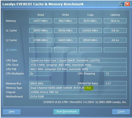

hab en bild angehängt welches ich mir nicht erklären kann. der ram hat jetzt die raten, die er sonst mit 1T hat, nur dadurch dass ich den prozzi hochgetaktet heb?? ich kanns mir nicht erklären...
und wenn ich prime laufen lassen will macht er keinen worker thread mit dem ersten kern obwohl 4 angegeben sind ^^ wasn das jetzt??

Das mit Prime verstehe ich jetzt nicht ganz, versuchs nochmal ;)
Die Benchergebnisse vom Ram hängen stark vom FSB ab, je höher dieser, desto mehr kann der RAM schäffeln. Und wie gesagt, 1T oder 2T, macht keinen spürbaren Unterschied.
Allgemein gesehen, langweilt sich der Speicher auf dem 790 zu tode und oft ist mehr die NB als alles andere schuld, aber das ist ein anderes Thema.
Poste doch mal deine gesamten Settings bitte.
Nur bei deiner NB-Temp ists nicht mehr lustig, solltest dringend was machen, bei EVGA nach Ersatz zu fragen, wäre auch nicht verkehrt ;) oder soll das normal sein? Was sagt das Handometer?
