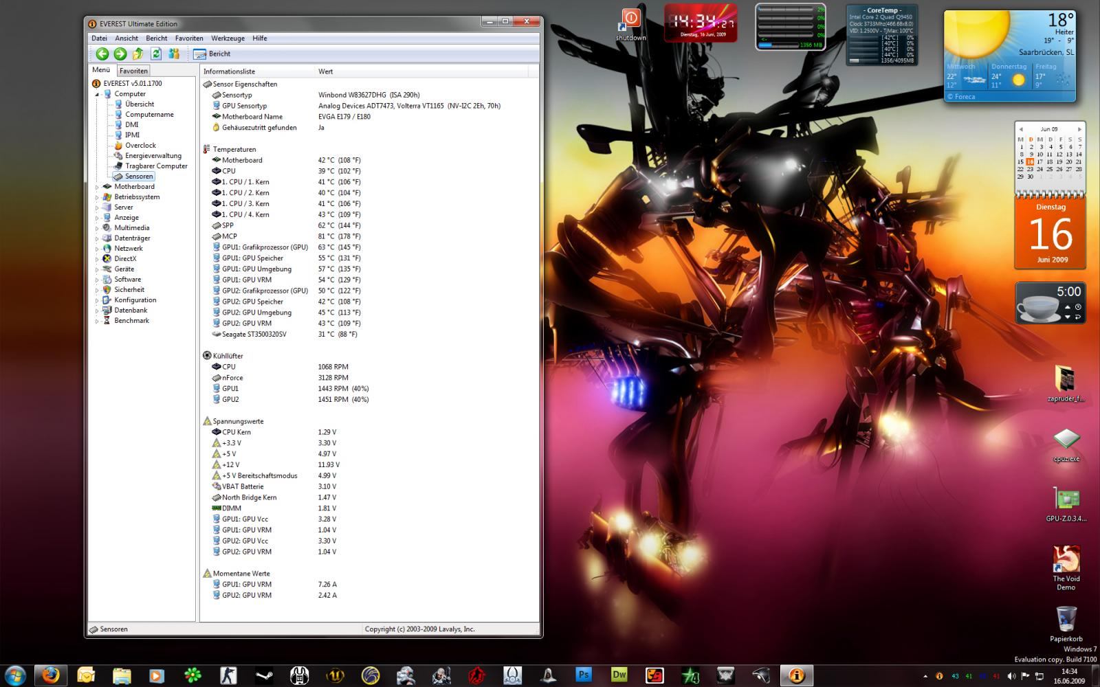

82°c :eek: is derbe, die habe ich noch nie gehabt und die ist auf jeden Fall zu Hoch, hast du kein Lüfter auf der SPP oder wie?
Du solltest dir vllt noch nen Zusatz Lüfter ins Case stellen um die Temps runter zu bekommen und wie chasy schon sagt, mal die Paste Kontrollieren, ich habs bei mir zwar nicht nicht gemacht aber solche Temps habe ich eh nicht, trotz Lukü.
o_O oh alles klar...
die temps waren schon immer so hoch, als ich damals das alte everest benutzt hatte waren die sogar über 100, da dachte ich schon da is was kaputt, aber dann kam die neue version und da waren es auch schon immer über 80°C
bin aber auch viel zu faul, das ding abzumachen und neue wärmeleitpaste draufzuhauen. geht das leicht oder is das viel aufwand? bei der gelegenheit mach ich auch grad neue wlp auf mein prozzi, der hat im idle schon an die 44°C und bei standard takt auch 40°
oh mann hab gar kein bock drauf ^^
danke für die warnung jungs. sonst hätt ich mich bald vom board verabschieden können. der standard lüfter is drauf, habe mir eh schon überlegt nen neuen zusätzlichen lüfter draufzuhauen.
mfg
was mich gewundert hat, die temps der MCP bleiben unter windows immer unverändert o_O komisch
und der nforce lüfter läuft nicht auf max... is da was putt?

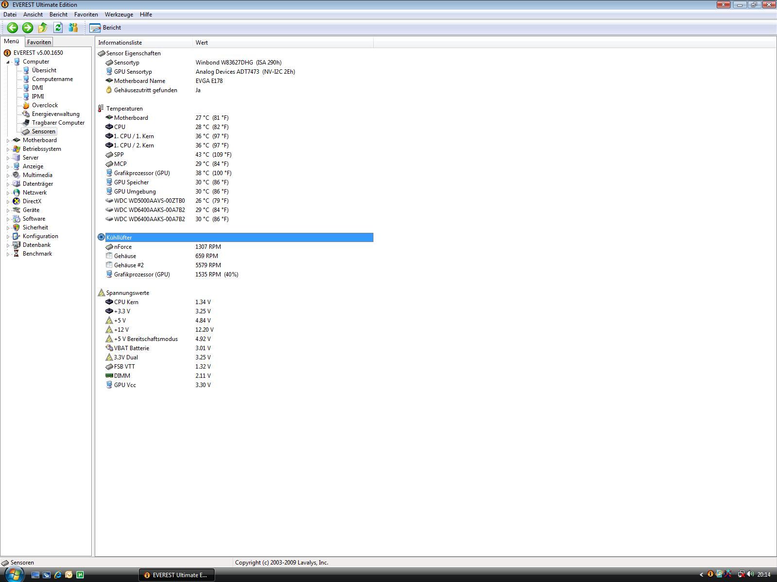

Das Prob ist, was mir beim 780 FTW aufgefallen ist, das der Lüfteranschluss für den SPP Lüfter, nicht die vollen 100% erbringt, warum auch immer, ich nutze ja eine Lüftersteuerung um diesen zu Regeln.
Wenn du doch mal diese ganze Heatpipe abnehmen willst, dann sollte das Board vorher auf Temp gebracht werden damit die Paste weich ist, sonst kann es passieren das du dir ein Bauteil abreißt.
also beim 780 ftw sind das 6 schrauben. verlier die nicht. das sind kleine spezial schrauben mit federn!!!!!
ist wirklich kein grosser akt die auszutauschen. dann kannste überall wlp direkt neu machen und die temps sind definitv besser. auch wenn es viel arbeit mit ausbau ist.
und wenn danach die temps immer noch nicht runter gehen, dann wird wohl dein board wirklich einen weg haben.

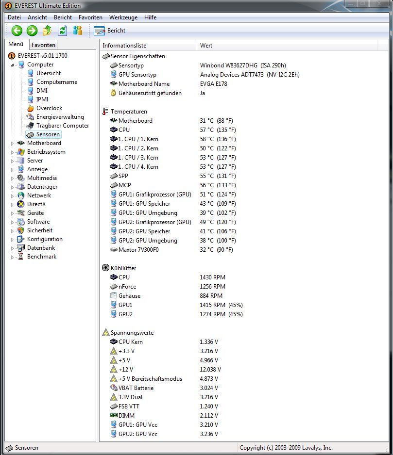

Bei mir läuft seit einer Std. Prime und meine SPP/MCP haben Max 56°C unter Last.
Siehe Anhang :wink:
ja das sind mal vernünftige temps. da passiert dann auch nichts.

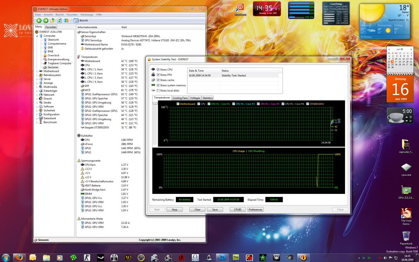

wenn du zuwenig anpressdruck hast, können solche Temps auch kommen.
Hatte beim letzten verschrauben den Kühler auch net hundertpro drauf und meine mcp war auf 50 grad. jetzt sitzt der wieder richtig und hab 43 grad. Hier mal nen nettes Bild:
everst.jpg:teufel:
