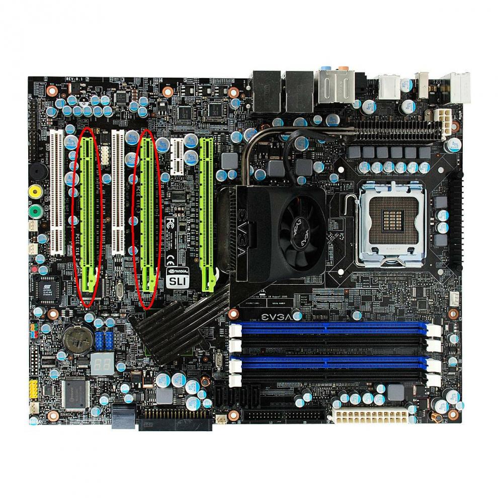

Was anderes, kann ich meine Graka auf dem PCI-E Slot 2 stecken ohne das ich die eine Meldung bekomme ?
Deshalb habe ich wegen dem Jumpen gefragt.
gibts platzprobleme bei dir? denke nicht denn er meckert ja schon im bios dass sie in slot 1 muss. hastes überhaupt schon probiert?
Ich habe mir eine neue Soundkarte gekauft und zwar die X-Fi Titanium Fatal1ty Champion Series und die hat ja PCI-E x1.
Aber meine Grafikkarte ist im Weg deshalb wollte ich die um stecken.
Ich habe es schon ausprobiert, es kommt gleich ne Meldung, das ich die Grafikkarte wieder in PCI-E Slot 1 stecken soll.
Die Sound Karte kannst du auch in einen PCI-E Slot stecken, von daher kannst du deine Graka im ersten Slot lassen.
Na in dem du die Sound Karte einfach in einen anderen PCI-E Slot einsteckst, das geht, andere müssen es ja leider auch so machen da der eigentliche PCI-Express x1 durch die Graka im ersten Slot verdeckt wird.
Siehe Anhang :wink:
Ich habe nur 1 PCI-Express x1 Slot und der wird von der Grafikkarte verdeckt.
Die anderen sind nur PCI-Slot für Netzwerkkarte usw.
Wie soll man da eine Soundkarte mit ein PCI-Express x1 in einem PCI-Slot stecken ???
Das was du zeigtst ist für die Grafikkarten da kann ich doch keine Soundkarte einstecken
Siehe mein Anhang eins drüber, das Rot gekennzeichnete, da kannst du die Soundkarte einstecken.
Doch kannst du, das können dir hier mit Sicherheit mehrere bestätigen, glaube mir oder erkundige dich gern beim Fachhändler wenn du mir nicht glauben solltest.

Jungs es Funktioniert doch, SORRY etakubi du hattest recht.
Es klappt wunderbar, wusste gar nicht das sowas Funktioniert.
Aber trotzdem Danke :hail::hail:
Bin ich jetzt auch ein bissl schlauer^^
DANKE
Mfg Krypto
Kein Problem und freut mich das es funzt, klar sieht es auf den ersten Blick etwas komisch aus aber die Funktion bleibt die gleiche.
Leider hatte EVGA da nicht wirklich nachgedacht, wo sie das Layout von den Boards Konstruiert hatten aber leider nicht anders umsetzbar.
