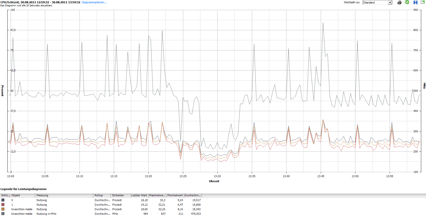

Vorgeschichte:
- Testlinux auf Laptop, dualcore 1.3Ghz, 4GB Ram.
- Shellscript Laufzeit unter 60 Sekunden
Unter VMware Server 2.0 auf einem anderen Host mit Win7, dualcore 1.3Ghz, 4GB Ram läuft das Script über 3 Minuten. Habe jetzt zum Testen mal ESXi 5 von USB Stick gebootet und die VM importiert aber auch hier das gleiche Problem.
Details zum Script:
Es wird auf einen durchgereichten USB DVB-C Stick zugegriffen und DVB-C packets gelogged um die Auslastung der Downstream Frequenzen zu erfassen. (Hintergrund, Kabel Deutschland hat wohl mein Segment überbucht, technischer Spieltrieb, etc pp)
Kann es sein das das durchreichen von USB Hardware relativ hohe Latenzen hat? Ich tune nacheinander 8 Frequenzen und logge auf dem Laptop ~7000 Pakete in unter 60 Sekunden. Den erfassten Wert schreibt das Script dann in eine RoundRobin DB und generiert alle 5 Minuten aus den erfassten Werten einen Graph.
Unter VMWare Server 2.0 und ESXi 5 krieg ich die Laufzeit nur unter 60 Sekunden wenn ich die zu erfassenden Pakete auf 2000 limitiere. Wobei es definitiv kein CPU load Problem ist.
