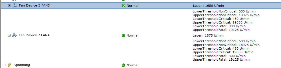

btw: weil ich es gerade sehe. Gibt es eigendlich eine Möglichkeit die Warnschwellen der Hardwaresensoren zu ändern? Hintergrund sind meine langsam laufenden 120mm-Lüfter die vom ESXi immer wegen zu geringer Drehzahl angemahnt werden.
@millenniumpilot: Meinst du das hier --> Unbenannt.PNG
Die Mindestdrehzahlen werden meines Wissens vom Board aus durchgegeben. Ob man da was einstellen kann, weiß ich nicht. Was du aber machen kannst, ist die Alarmdefinition anpassen.

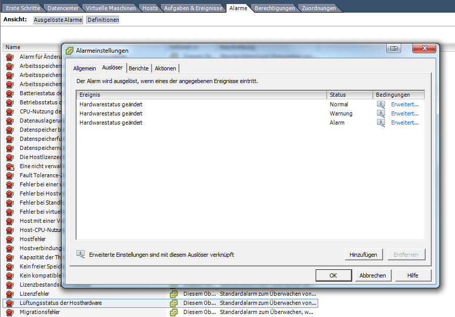

Hallo Steggi,
ich danke Dir, ab und an braucht man halt einen kleinen Schubs in die richtige Richtung ;-)
Aber ganz zum Ziel bin ich damit nicht gekommen. Hier kann ich nur die Statuswechsel defnieren. Was aber zu grün, gelb oder rot führt, lässt sich hier leider noch nicht definieren. Muss ich halt weiter suchen.

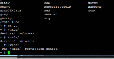

3) per ssh verbinden und folgendes in die console eingeben:
#esxcli software vib install -d <absoluter Pfad zur zip datei, also /vmfs/xxxxx/update.zip>
wobei xxxx hier die Bezeichnung für das Volume ist auf dem das ZIp-Archiv liegt (ich weiß nicht, wie fit du auf der console bist, doppel-Tab zeigt dir alle Optionen an nach Eingabe von /vmfs/)

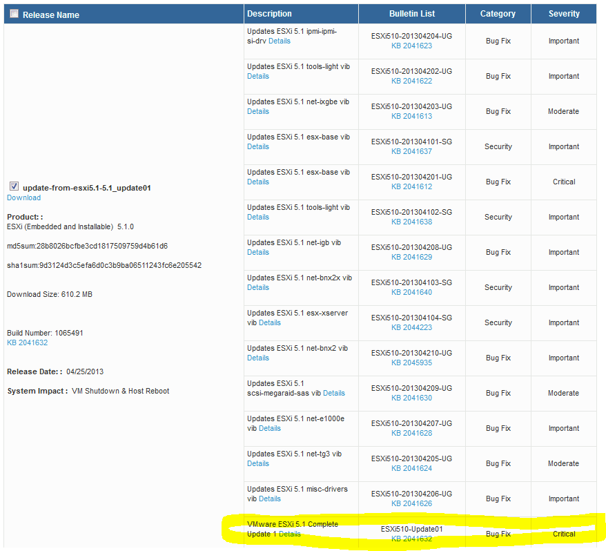

Ist es das: update-from-esxi5.1-5.1_update01.zip ???

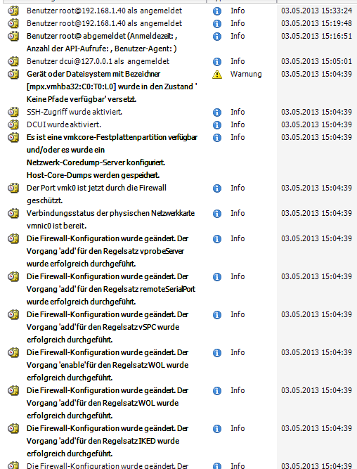

Gesagt, getan.
Die Datei update-from-esxi5.1-5.1_update01.zip habe ich über den vSphere Client auf das root-Verzeichnis meines Datastores gelegt.
Danach die VM heruntergefahren und die den ESXi in den Wartungsmodus versetzt.
Nun bin ich per SSH (putty) drauf und komme nicht an die Datei ran (siehe Screenshot).
EDIT2:
Okay, per WinSCP komme ich in das Verzeichnis.
Aber irgendwie will mein Cli Command nicht esxcli software profile update -d /vmfs/volumes/Datastore/update-from-esxi5.1-5.1_update01.zip
EDIT3:
Mir wars jetzt zu blöd...bin nun mit der DVD in den Serverraum und hab es händisch erledigt. Hat einwandfrei geklappt.
Grüße und trotzdem danke für die Hilfe!
EDIT4:
Also nach dem Update habe ich jetzt ein komisches Problem mit meiner VM. Der Windows Server 2012 sagt nun "Keine Internetverbindung" obwohl es funktioniert. In der Ereignisanzeige des vSphere Client habe ich jetzt viele der folgenden Einträge:
Die Firewall-Konfiguration wurde geändert. Der
Vorgang 'add' für den Regelsatz vprobeServer
wurde erfolgreich durchgeführt.
Info
03.05.2013 15:04:39
Kann sich da jemand einen Reim drauf machen?

EDIT2:
Sorry, ich war in Gedanken beim Update über das Online Repository.
Der richtige Befehl für das update package wäre gewesen "esxcli software vib install -d ..."
Hab's unten angepasst.
Ja, kein Problem. Habe das aber auch probiert und bin gescheitert. Ich habe auch gelesen dass der Befehl nur von Version 5.0 auf 5.1 funktioniert (aber das wisst ihr sicher besser).
Das Update scheint aber Ändernungen an der Netzwerkkonfig mit sich zu bringen (siehe Meldungen im Screenshot).
Mein Windows Server meldet immer noch er habe keinen Internetzugriff.
EDIT:
Jetzt nach ein paar Minuten scheint sich das Problem in Luft aufgelöst zu haben :d
