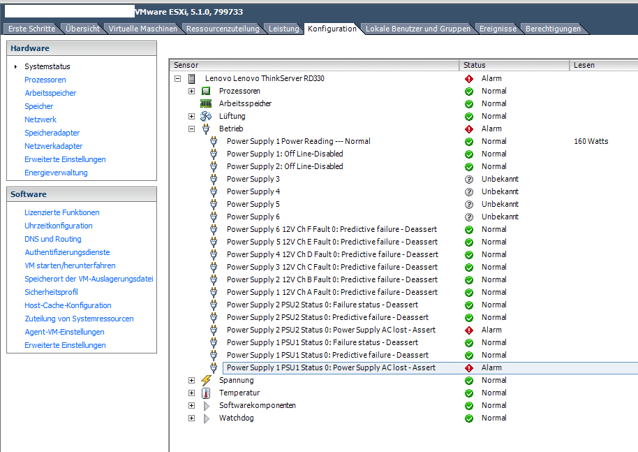

Hallo zusammen.
Mein ESXi meldet einen Alarm bei einem Netzteil des Servers (siehe Anhang).
Muss ich mir Gedanken machen?
VG
