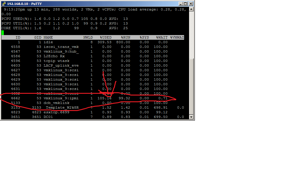

ich habe mir einen neuen Rechner geholt mit einem Supermicro X9SCM-F Mainboard, 32 GB RAM. Ich habe 2 VMs bisher laufen, aber das Problem tritt auch mit keiner eingeschalteten VM auf.
Und zwar frisst ein Prozess namens vmkapimod, (genauer: vmklinux_9:ipmi) eine komplette CPU weg und zwar dauerhaft. Anbei auch ein Screenshot.
Jetzt frage ich mich, warum das so ist. Googlen brachte so auf die schnelle auch keine Antwort, vielleicht hat ja jemand schon mal das Problem gehabt.
Verwendete ESX Version ist 5.1 mit aktuellsten Patches. Bios Version ist 2.0b vom Mainboard.

edit: IPMI Firmware ist die Version 1.86
IPMI ist doch u.a. für die Fernwartung zuständig, oder? Und auch Hardware-Überwachung (Lüfter, Temp, etc.)
Kannst du das evtl. im Bios ausschalten?
Habe jetzt mal spaßeshalbes ESX 5.0U2 installiert und da habe ich das Problem nicht. Dann bleib ich halt dabei ;)
Ich hätt ja gern auch IPMI ausgemacht zum Testen, aber dann hätt ich wieder den Server rumschleppen müssen, um es wieder anzumachen etc.
mhh interessant. Also hat der 5.1er das Problem, der 5.0er U2 aber nicht?
Finden sich via google noch weitere Meldungen dazu?
Weil ich behaupte mal, die SM Bretter sind schon recht weit verbreitet... Theoretisch müssten sich da ein paar Leute finden lassen, die das Problem auch haben...
Das Problem hatte ich neuerdings auch. Ich hab ipmi_ipm.* aus der boot.cfg entfernt. Dann fehlen zwar die Temperatur- und Drehzahlwerte im ESXi, aber man kann trotzdem noch auf den Rechner mit IPMI.
wobei das durchaus nicht schlimm wäre...
denn IPMI informiert einen ja, wenn man es richtig konfiguriert auch über Temperaturen und Lüfterdrehzahlen, richtig?
Wenn man sich dann über das IPMI-Webinterface auf den Server begibt oder dort irgendwelche SNMP-Traps einrichtet, ja, nur halt nicht mehr direkt über den ESXi.
alternativ Syslog oder Mails schicken lassen bei überschreitung der Temp Werte...
Und sind wir mal realistisch, wer guckt sich die ganze Zeit irgendwelche Temps oder Lüfterkurven an? Ich zumindest nicht auf Produktivsystemen, idR werden da Schwellwerte eingestellt und diese werden bei Überschreitung in irgend ner Weise gemeldet. Sei es SNMP, Syslog oder via Mail.
danke für den Tipp mit dem Entfernen der IPMI Dienste. Werde das mal ausprobieren. War jetzt aber gar nicht schlecht, dass die noch liefen, weil direkt der hintere Lüfter von dem Gehäuse nach 2 Tagen kaputt gegangen ist x_X
Gerade beim Händler angerufen und die wollen zum Glück nicht das ganze Gehäuse zurück sondern tauschen mir den Lüfter einzeln aus :)
edit:
Wobei ich da auch erstmal gemerkt habe, dass ich die Lüfter ans Board angeschlossen habe statt an die Lüftersteuerung vom Gehäuse. Und ich wunder mich schon, warum die die ganze Zeit mit 1k RPM laufen und nicht gerade leise waren...
Naja zumindest der vordere Lüfter läuft jetzt leise. Davon, dass ich den Lüfter an das Board und nicht an die Lüftersteuerung angeschlossen habe, geht ja normal der Lüfter nicht kaputt oder? Läuft halt nur immer mit vMax?
Bei mir ist das Problem nach nem BIOS-Update erstmal nicht mehr vorhanden. IPMI 2.15, BIOS 2.0. Beim BIOS stand dabei, dass man unbedingt IPMI vorher auf 2.x bringen soll. Vielleicht lags daran.
