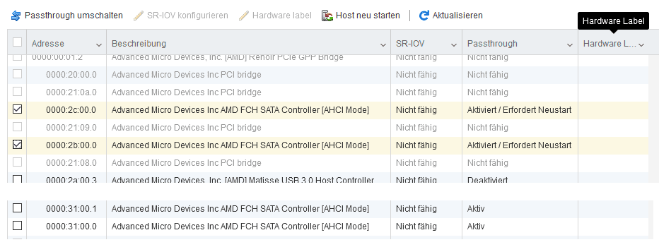

steige gerade wieder in die ESXi-Welt ein. Hab einen neuen Homeserver zusammengebastelt und zunächst zwei Fragen / Probleme.
1. Würde gerne Passthrough für die SATA-Controller vom x570-Chipsatz aktivieren. Auf dem Mainboard sind vier Controller aktiv (alle vom/im Chipsatz). Bei zweien konnte ich Passthrough aktivieren, bei zweien steht "Aktiviert / Erfordert Neustart". Hostneustart ändert diesen Status aber bei zweien von den vier Controllern nicht auf "Aktiv". Was könnte das Problem sein? Ich hab keinerlei SATA-Devices angeschlossen. ESXi bootet aktuell vom USB Stick und es steckt noch ne M.2-PCIe-SSD auf dem Board (direkt an der CPU).
2. Ich wollte eigentlich zunächst von USB den ESXi booten und auf einer kleinen USB-SATA-SSD ein VMFS einrichten, um da TrueNAS drauf zu parken. Leider erkennt ESXi die USB-Platte nicht. Was kann ich da tun?
Es ist eine alte 128GB OCZ Vertex 3 SSD. Diese steckt an einem Sabrent USB-SATA Kabel. Das UEFI erkennt diesen Speicher ohne Problem. Ich kann auch Windows drauf installieren und booten. Nur ESXi listet die Platte nicht auf, wenn ich einen neuen Datenspeicher hinzufügen will. Die Vertex 3 wurde mit diskpart clean von jeglicher Dateisystemstruktur befreit.
Danke für eure Hilfe.
@chicken
Ausgehend von https://communities.vmware.com/t5/E...er-not-working-on-ESXi-7-AMD-x570/m-p/2285366 wird das eher nix werden oder nur mit Gebastel. Welche CPU wurde verbaut, ich frage wegen der obersten Bildzeile mit Renoir. Das sollten die Deskop-APUs sprich mit GPU sein. Für grundlegende Dinge braucht es bei AMD-CPUs keinen Chipsatz, weil die CPU bereits viel Funktionalität mitbringt. Die Adressen mit Passtrough-Aktiv deuten für mich darauf hin, daß sich nur die 2 zusätzlichen Controller im Chipsatz durchreichen lassen und die in der CPU dauerhaft auf "Aktiv/Neustart" verbleiben. Mangels x570 kann ich das nicht selber probieren.
Ein VMFS-Datastore auf USB wird von VMware nicht supportet und erfordert meines Wissens daher in jedem Fall Handarbeit.

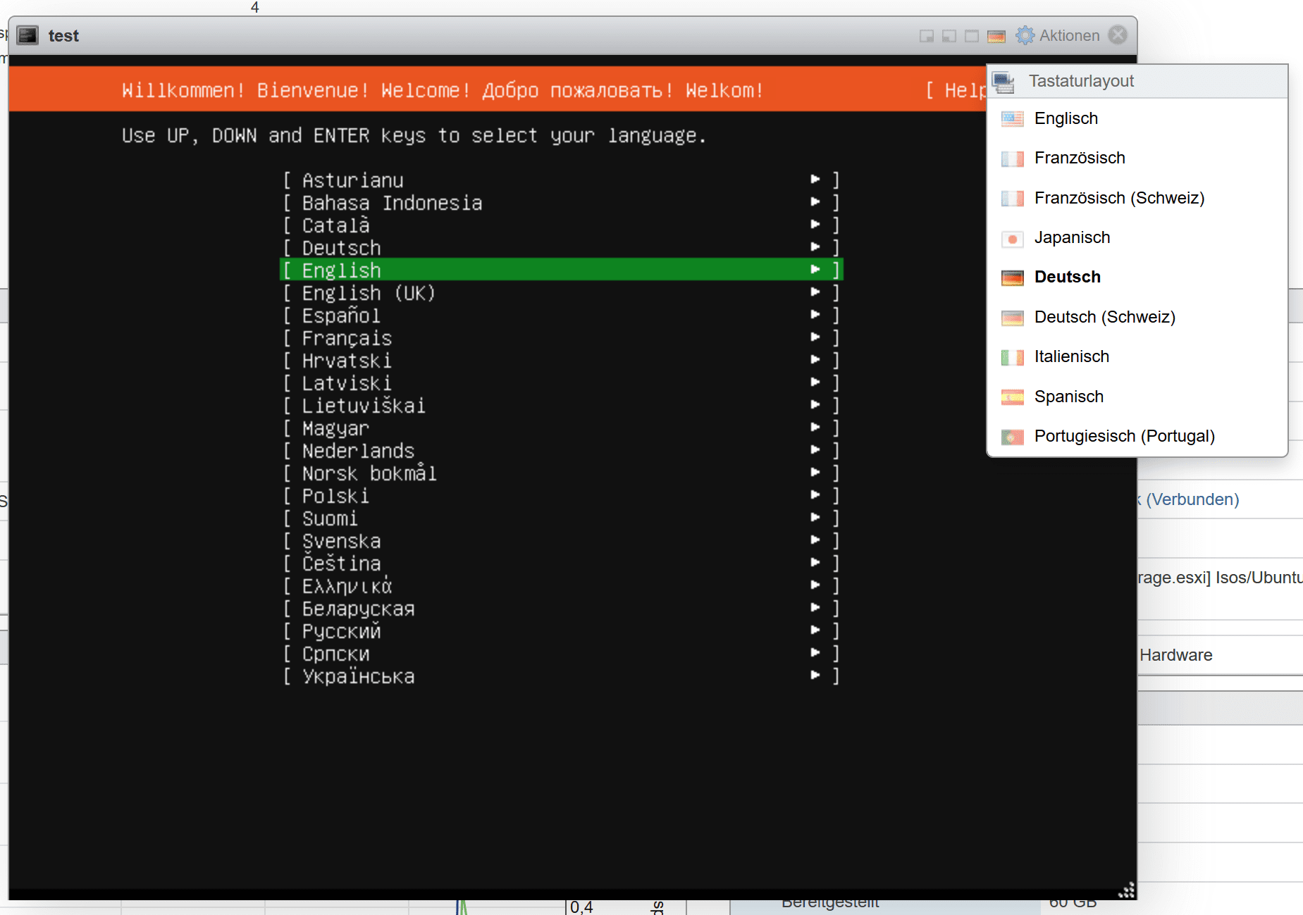

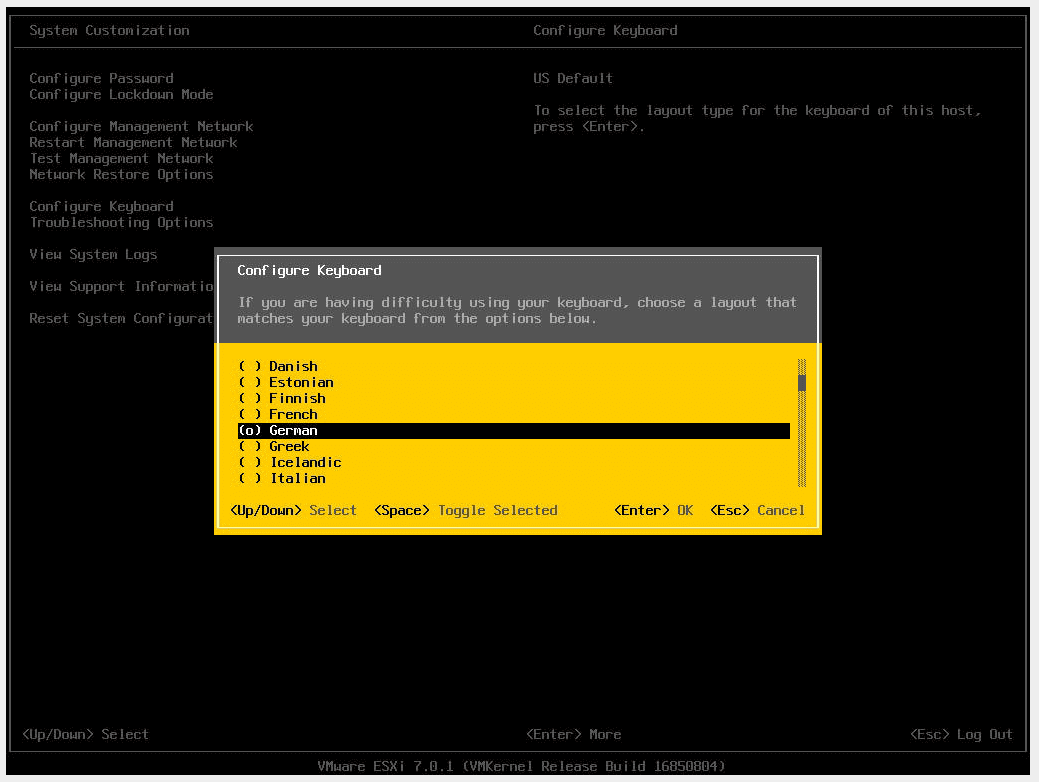

Seit der Neuinstallation meines VSphere7.0U1 (VMware-VMvisor-Installer-7.0U1-16850804.x86_64.iso) habe ich ein merkwürdiges Verhalten einiger VMs festgestellt.
Es ist es so das all meine VMs zwar normal starten, sie auch per SSH Login normal wie zu erwarten zu erreichen sind. Die openVMWare-Tools werden auch als Guest managed wenn ich ins VCenter schaue angezeigt.
Die Konsole hatte vor der ESXI neuinstallation bisher problemlos funktioniert.
Das Passthrough (HBA / Graka) insofern zu einzelnen VMs durchgereicht funktioniert auch problemlos bzw. wird erkannt wenn die VM ein Passthrough gerät zugewiesen hat.
Folgende Probleme bestehen:

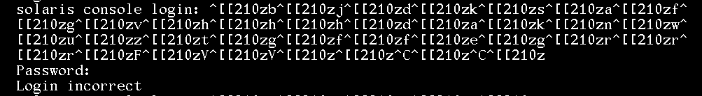

- Im ESXI kann man zwar die Konsole öffnen, aber meine Ubuntu VMs nehmen merkwürdiger weise keinerlei Tastatureingaben. Es ist über die Konsole somit kein Login möglich.
Die Konsole zu meinem Solaris, kann ich auch öffnen aber jegliche buchstaben eingabe wird wie folgt dargestellt, Benutzernamen oder Kennwort einzugeben ist somit unmöglich.
- Ebenfalls starten die VMs nicht korrekt neu, wenn man per SSH Login ein sudo reboot ausführt. Wenn korrekt hatte man immer den Status in der Konsole gesehen, wie auch den folgenden Boot. Das ist jetzt nicht mehr so.
Beim Herunterfahren per ESXI bleiben die VMs aktiv und bekommen kein PowerOFF.
- Zu meinen Win 10 VMs funktioniert die Konsole Problemlos. Tastatureingaben wie auch Mauseingaben funktionieren hier ohne Probleme.
Eigentlich sollte die ESXI VM konsole immer funktionieren, tut sie aber leider nicht???
Ebenfalls scheint es egal wo die VMs liegen, ob auf der direkten SSD oder auf dem VM Mount oder auch neu erstellt. Selbst wenn ich eine neue VM erstelle, das Ubuntu ISO einhänge, diese starte, kann ich im Installmanager keine Menüauswahl über die Konsole vornehmen.
Ich hatte auch den VSphere ebenfalls erneut installiert, hier stellt sich leider selbige Problematik ein.

Hast Du mal versucht, die VMRC runter zu laden?
Die Deutsche Tastatur gilt dann aber nur direkt auf der DCUI sprich direkt am ESXi-Host. Damit kommt man zumindest unter 6.5 nicht in die Gast-Console.
[edit]
"sudo reboot" triggert meines Wissens nach nicht einen VM-Shutdown an oder nur wenn die VMs auch per Auto-Start/Stopp konfiguriert sind.
Das Tastaturlayout habe ich auch auf Deutsch gestellt so hatte es zuvor immer funktioniert. So richtig wird mir kein Schuh daraus, warum es auch bei einer neuen VM nicht funzt.
Es sieht so aus als funktioniert ca 6 Zeichen die Eingabe direkt nach dem Start der VM. Danach geht nix mehr in der Konsole. SSH funktioniert solang kein reboot darin ausgeführt wird, sonst erst wieder nach VM PowerOFF / ON. Firefox wie auch Chrome zeigen das gleiche Verhalten.
[edit]
Sorry hatte es vorhin auf die schnelle zusammengeschrieben. Natürlich triggert es einen Reboot. Aber den sehe ich nicht wie es sein sollte in der Konsole, also den folgenden init bzw. Loginprompt.

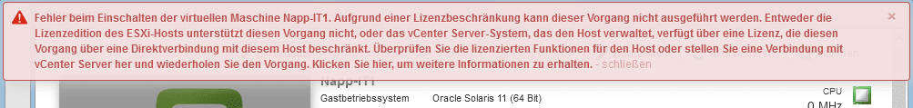

Starte ich die VM, kommt diese Fehlermeldung:
Für die Suchmaschine:
Fehler beim Einschalten der virtuellen Maschine Napp-IT1. Aufgrund einer Lizenzbeschränkung kann dieser Vorgang nicht ausgeführt werden. Entweder die Lizenzedition des ESXi-Hosts unterstützt diesen Vorgang nicht, oder das vCenter Server-System, das den Host verwaltet, verfügt über eine Lizenz, die diesen Vorgang über eine Direktverbindung mit diesem Host beschränkt. Überprüfen Sie die lizenzierten Funktionen für den Host oder stellen Sie eine Verbindung mit vCenter Server her und wiederholen Sie den Vorgang. Klicken Sie hier, um weitere Informationen zu erhalten.
Ich habe bisher noch nie was davon gelesen, dass SR-IOV nicht funktioniert mit der Free Version. Konnte auch gerade bei einer Suche nichts finden.
Ist das tatsächlich ein feature cut der nirgends beschrieben steht oder liegt das Problem wo anders?
Da es der einzige Adapter ist mit SR-IOV-support in meinem System kann ich es mit anderen nicht testen.
Passthrough des ganzen Adapters ist kein Problem. Mach ich schon mit dem LSI3008 HBA oder andere NICs.
Edit: Hab mal das Userinterface auf englisch gestellt und nach der englischen Fehlermeldung gesucht. Hat geholfen:
Demnach ist SR-IOV erst ab der Enterprise Plus Lizenz möglich. Grmpf....
