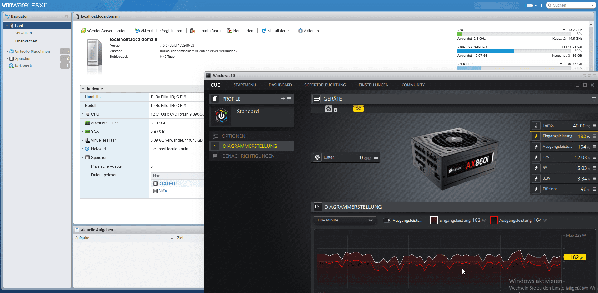

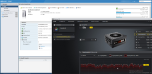

Kleine Frage am rande, zickt bei euch auch so bissel ESXI 7.0b rum ?
Mit ESXI 6.7u3 läuft die Webgui richtig schnell, auf dem neuen System mit ESXI 7 läuft sie recht langsam und ich muss manchmal die Gui neu laden.
Auch bei VM's habe ich Probleme das der erste Virtuelle Port manchmal keine IP vom DHCP bekommt.
Was mir momentan ein wenig negativ auffällt, die neue Kiste brauch ganz schön viel Strom im Idle. AMD Prozessoren scheinen da noch nicht ganz so gut zu sein.
Auf ab 7.01 U1c keine Probleme, alles smooth und reaktionsschnell in der WebGui.
Hab die Version genommen, weil man damit als Bootoption (systemMediaSize=min) sehr einfach den Rest des USB-Mediums als Datastore (nicht für scsi-vdisks nutzen, das gibt Fehler) nutzen kann.
Idlebedarf mit 7.01 U1c entspricht bei mir (X570D4U-2L2T und 5600X plus 9400-16i als HBA) ziemlich genau meiner alten Config X11SSH-CTF mit E3-1240v5. (+- 5W).
Daher bei mir keine Probleme mit dem Stromverbrauch, besser als erwartet.

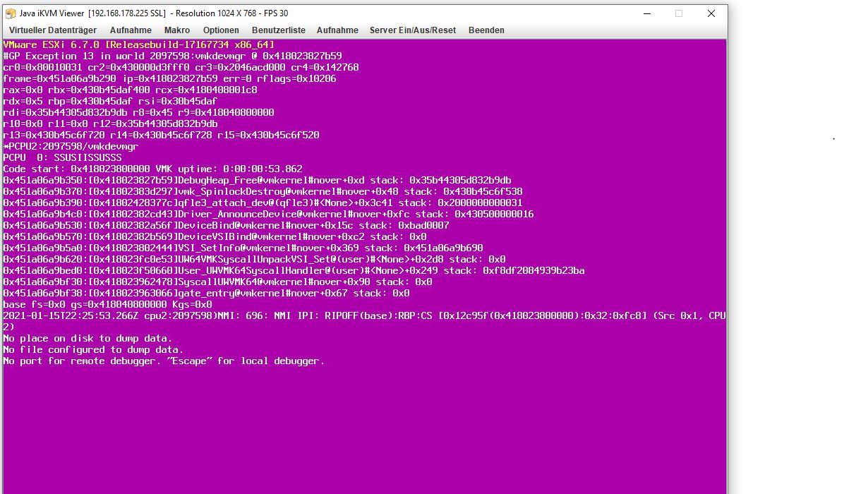

Keiner eine Idee zur Dell Broadcom 57810S 10Gbit Karte?
Ich bin *gefühlt* einen Schritt weiter.
- Firmware geupdatet auf 15.05.12 (müsste die aktuellste sein)
- Treiber auf ESXI 6.7U3 auf Stand gebracht (siehe Screenshot)
Nun kommt aber immer beim Neustart ein Pinkscreen...Und immer noch keine Verbindung zustand, Uplink war für wenige Sekunden da und dann weg.
Gibt's noch irgendwo Logs, wo etwas näheres geführt wird?
So, ich führe weiter Selbstgespräche...LÖSUNG für alle leidgeplagten:
1. FIRMWARE aktualisieren
2. Treiber wie folgt installieren
Host in den Wartungsmodus versetzen und erst einmal die alten Treiber löschen:
esxcli software vib remove --vibname=qcnic
esxcli software vib remove --vibname=qfle3
esxcli software vib remove --vibname=qfle3f
esxcli software vib remove --vibname=qfle3i
NEUSTART
- MRVL-E3-Ethernet-iSCSI-FCoE_2.0.123.1-1OEM.670.0.0.8169922-16816395 einmal auf dem Laptop oder Desktop entpacken, sodass eine neue MRVL-E3-Ethernet-iSCSI-FCoE_2.0.123.1-1OEM.670.0.0.8169922-offline_bundle-16816395.zip erscheint.
- Per WinSCP auf dem Host, auf welchem SSH aktiviert ist, einloggen und in den tmp Ordner die MRVL-E3-Ethernet-iSCSI-FCoE_2.0.123.1-1OEM.670.0.0.8169922-offline_bundle-16816395.zip hochladen.
- esxcli software vib install -d /tmp/MRVL-E3-Ethernet-iSCSI-FCoE_2.0.123.1-1OEM.670.0.0.8169922-offline_bundle-16816395.zip zum installieren ausführen
- Host neu starten (!!!!)
-> Nun sollte es laufen.
Allerdings war dies bei mir nicht das ursächliche Problem, sondern dass der x4 Slot zu wenig Spannung für die Karte abgeworfen hat...Da hätte ich also noch hundert mal die Treiber aktualisieren können.
Die Broadcom 57810S MUSS also in einen x8 Slot rein...Bandbreitentechnisch mag das ja alles hinhauen (wie in meinem anderen Thread besprochen), aber der x4 Schacht wirft wohl zu wenig Spannung zum Betrieb ab. Nun nur hoffen, dass mein SAS2008 Controller, welchen TrueNAS nutzt, ausreichend Spannung (Leistung eher...) bekommt und nicht auch ewig abschmiert.

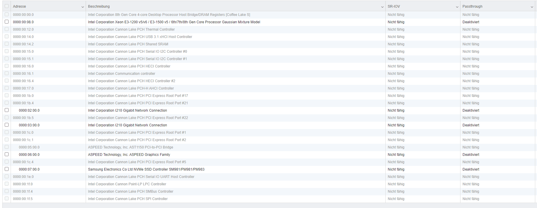

Am Wochenende erst gemacht:
1. SSH auf deinem ESXI Host aktivieren
2. Per WinSCP einloggen und nach der "Passthrough.map" suchen (wird auch manchmal anders geschrieben? Passthru.map oder dgl.)
3. Ganz am Ende folgendes einfügen:
Code:
#Intel AHCI Cannon Lake PCH-H AHCI Controller
8086 a352 d3d0 false
4. Map speichern
5. Host neu starten
6. Jetzt müsste in deiner Übersicht der Cannon Lake AHCI Controller nicht mehr grau hinterlegt erscheinen
7. Passthrough umschalten
8. Erneuter Neustart vom Host
9. Durchreichen an TrueNAS, fertig ist die Laube
Nur wichtig zu wissen: Es funktioniert dann auch wirklich NUR noch durchgereicht. D.h. ALLE Sata-Anschlüsse gehen an TrueNAS über, wenn du dort noch nen Datastorage für ESXI hattest -> Ist nicht. Maximal per NFS / ISCSI einbinden.
Danke für die schnelle Hilfe, werde ich so durchführen...habe gerade nochmal alles frisch gemacht.
