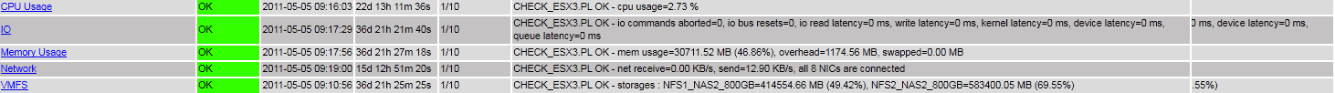

wie kann ich denn esxi 4.1 überwachen? wichtig für mich sind die auslastung, CPU/RAM-verbrauch, uptime und andere schöne sachen, wie ich die hardware-sachen monitore/abfrage, habe ich schon herausgefunden. Allerdings nutzen wir dort IPMI das geht besser und zuverlässiger..
Fast alles was das check_esx3 hergibt :eek:
Wirklich interessant für den Host, finde ich die Klassiker:
*CPU
*Memory
*Datastores
Für die VMs selbst bietet das Script auch ein paar Infos:
CHECK_ESX3.PL OK - "xxxx-Backup" status=green, run state=UP, guest state=Running, max cpu=5984 MHz, max mem=8192 MB, console connections=0, tools status=OK, has no config issues
Da ich erst später auf die Lösung gestoßen bin, haben wir auch den NSC "Nagios" Client in den VMs laufen die auch hier nochmal Infos wie CPU/Memory prüfen oder via NRPE spezielle Checks wie check_ad check_dhcp usw. durchführen.
