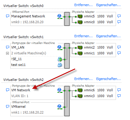

Einzelnes VLAN entfernen?
Sorry, aber gerade sammeln sich die dummen Fragen:
Wie bekomme ich aus einem Virtuellen Switch in einer einzelnen Portgruppe zB ein VLAN raus? Geht das etwa nicht? D.h. muss man den ganzen Virtuellen Switch löschen und neu aufbauen?
Gruss,
Otto
Den ganzen Switch nicht, aber die Portgruppe. Die kannst Du aber sofort danach wieder neu erstellen. Da dort zumindest auf den Screenshot im Moment keine virtuelle Maschine dran hängt, ist das auch gefahrlos möglich.
Man kann doch das VLAN der Portgruppe auch on the fly changen!? Oder versteh ich euch grad falsch?
Erhelle mich wenn es geht ;-)
Ich habe lange gesucht. Kann mir das auch nicht vorstellen. Scheint aber irgendwie nicht zu gehen - wie gesagt, will nur da wo der rote Pfeil ist den Eintrag löschen.
Gruss
Otto
Du wählst den ESX(i) Server deiner Wahl, gehst auf Konfiguration, dann auf Netzwerk. Jetzt siehst du die Übersicht (wie dein Bild oben schon zeigt)
Dort gehst du auf die Eigenschaften des virtuellen Switches. In deinem Bild der Eigenschaftsbutton rechts neben deinem roten Pfeil.
Im folgenden Fenster siehst du auf der linken Seite drei Einträge... Einer heist bei dir "VM Network" mit der Eigenschaft Portgruppe...
Diesen klickst du an, und dort gibts unten dann nen Bearbeiten Button.
Im folgenden Fenster gibts in der Registerkarte Allgemein die Möglichkeit die VLAN ID zu ändern...
Wahlweise können dort hart IDs verankert werden. Willst du die VLAN ID komplett raus haben, so wählst du in diesem Feld aus der Klappliste "keine (0)" aus...
Dann alle Fenster mit OK bestätigen und gut ist...
Ok. Soo geht das! Ganz herzlichen Dank nach Sachsen vom Bodensee.
