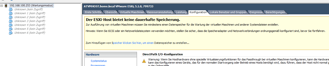

Hi together,
ich weiß nicht ob es Leitsinn oder Übermut war (ist ja auch egal :d) jedenfalls habe ich es geschafft, dass garnix mehr geht.
Ich wollte auf meinem voll funktionierenden ESXI 5.1 mit ca. 5 Gästen einen USB Port in eine VM via Passtrough durchreichen - so wie ich es mit einer NIC und einem LSI Raid Controller auch schon gemacht habe - was übrigend bestens funktioniert hat - also selbe Vorgehensweise
HOST > Konfiguration > Erw. Einstellungen > Bearbeiten > Gerät auswählen > Neustart > PROBLEM
Der Host ist auf der Selben Festplatte installiert wie seine GÄSTE, diesen können aber nicht mehr gestartet werden.
Meine Lösung war natürlich das USB Gerät im passthrough wieder zu deaktivieren > Neustart > Problem noch immer da, da sich das Gerät einfach nicht deaktivieren lässt, es scheint immer wieder auf.
Habs schon ca. 15 mal versucht.
Hat wer einen Rat - achja ich bin kein Linux Guru, wäre nett wenn ihr verständlich antworten könnt.
DANKE
Stefan
ESXi erkennt deinen Storage nicht mehr. Hast du daran was geändert?
