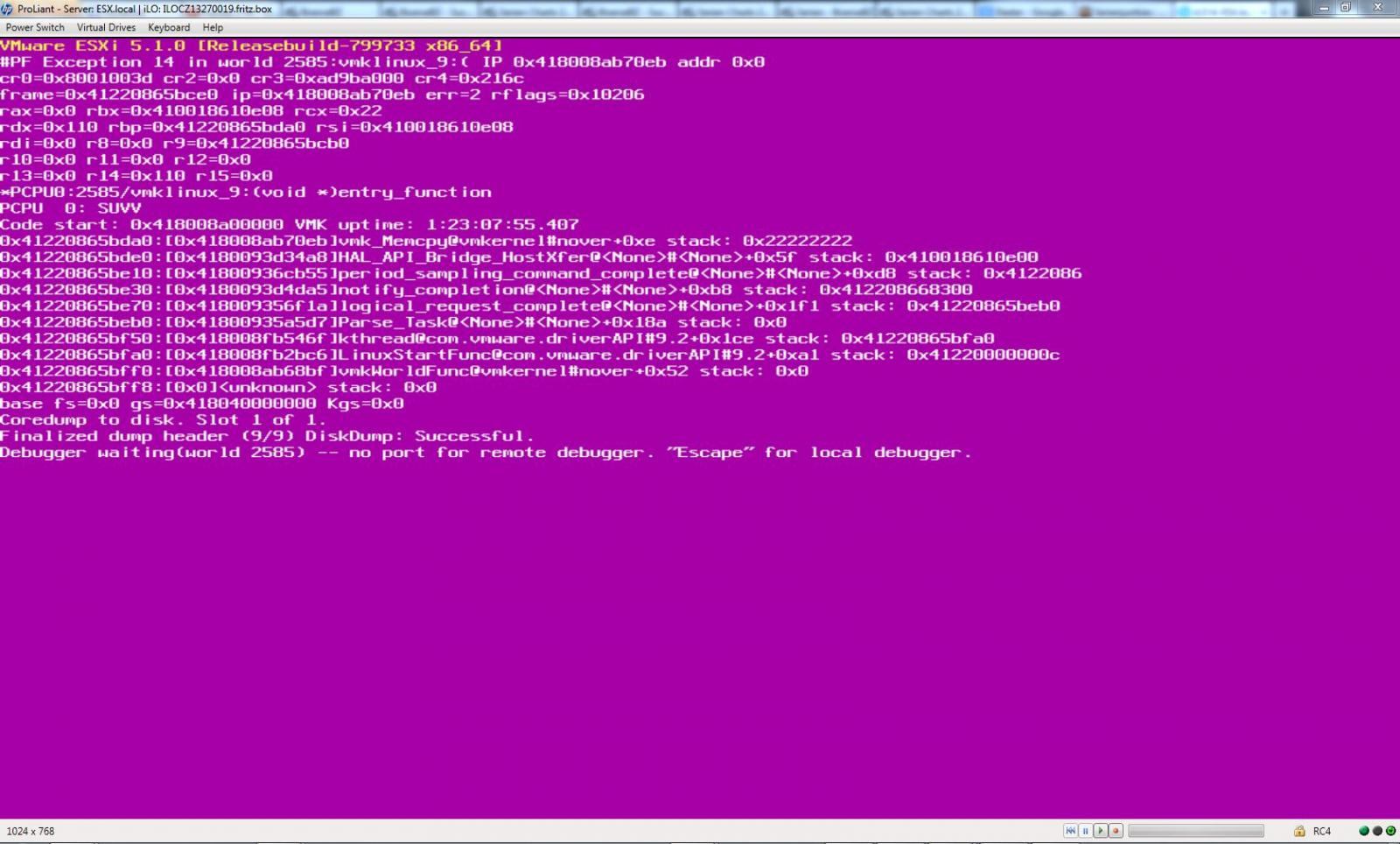

vor ca. 30min hatte meine ESXi 5.1 Kiste nen totalabsturz als ich in einer Win7VM via. RDP am arbeiten war.
Mein Server ist ein HP ML310e. Habe die Absturzmeldung noch nie gesehen. Evtl. Defekter USB Stick ? Wobei der eigl. noch neu ist. Hatte jemand schonmal so einen Screen ? Wenn ja was war der Fehler ?
Wär super wenn ihr ein paar Antworten hättet. Jetzt gehts erstmal ans Software Raid, was nach dem Crash nicht mehr erkannt wird in OMV.. :grrr:
Vielen Dank.
Sven
Hast du den aktuell gepatcht? Ich meine meine Kollegen hatten einen PSOD bei aktiviertem Hyperthreading und mussten patchen.
Hallo, danke schonmal für die schnelle Antwort. Nein auf 5.1U1 ist es noch nicht geupdatet. Konnte ich aber heute Abend mal machen.
Hi
Hast Du mal ein Custom Rom, bzw. einen spezial Patch eingespielt? Das war bei mir das Problem. Patchen hat auch nichts gebracht, musste den ESXi neu aufsetzen. Seither ist Ruhe vor PSOD.
@AliManali Was verstehst du unter einem Spezial Patch ? Installiert ist die ESXi Version von HP mit den integrierten Treibern etc.
Jo, hatte da mal bei 5.0 ein Patch drauf gespielt, wo ich Mac OSX als Guest laufen lassen konnte. Build Nummer weiss ich grad nicht mehr. Wahrscheinlich war dieser Patch der Auslöser,... Ausserdem hatte ich ein Custom Rom mit Treibern für die onboard NIC gebastelt und drauf gehabt.
HP ESXi wird wohl kein Problem sein, ist ja supportet.
@AliManali
Ob Software oder nicht, lässt sich immer etwas schwerer beurteilen. Dazu müsste man mal die Logs durchsehen. Beim ESXi sind diese aber idR etwas undurchsichtig ;) Und man muss diese natürlich so konfigurieren, dass sie auch weggeschrieben werden. (Syslog)
Sicher kann ein Custom Treiberpaket das Problem sein genau so könnte aber auch die Hardware der Auslöser sein. Software, gerade wenn nicht orginal vom Hersteller, liegt auf jedenfall aber am naheliegendsten. Wobei aber auch das HP ISO "problematische" Treiber beinhalten kann/könnte... Die nutzen ja oftmals auch nur die Treiber vom Hardwarehersteller und packen diese zusammen in die Spezial ISOs...
Wenn aber solche Geschichten wie RDM oder VT-d im Einstatz sind, könnte aber auch das Hardwareproblem naheliegen. Speziell bei USB Geräten oder bei HDDs...

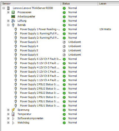

EDIT: Einschränkung (Stand 20.04.2012): Bei Systemen ohne iBBU zeigt der Sensor für die Battery den Alarm 'Battery Status: Unknown'. LSI arbeitet an einer Lösung
Also im Controller Menu beim Booten wird die BBU angezeigt.
Im vSphere wird kein unknown angezeigt.
Bin ich blind oder sehe ich das auf dem Screenshot nicht?
So wie das aussieht... Kann es sein, dass du garnicht das CIM Package installiert hast? Der Unterschied sollte dir auffallen wenn du dir das Bild im Krenn Wiki anguckst wo das gezeigt wird was du zitiert hast.
Jetzt mal ehrlich: Klar hilft man gerne, aber du bist ja irgendwo im Beruf scheinbar und du solltest schon etwas lesen und selber wissen erarbeiten statt nur hier zu fragen. Und mit dem Wiki Eintrag hättest du auch alles soweit selber rausfinden können...
Ja klar, grundsätzlich hast du Recht.
Aber man kommt so oft schneller/besser ans Ziel wenn man hier frägt bzw. sich austauscht.
PS: Hatte im Post über deinem das Wort "kein" vergessen. Habe natürlich nur 2 PS verbaut.
Ok, aber du hast das CIM immer noch nicht installiert, richtig? Sonst gäb es wie in dem Wiki Eintrag ein Untermenü "Storage" - und da du ja eine iBBU verbaut hast kommt auch kein unknown!
