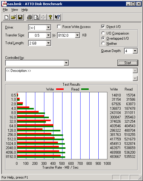

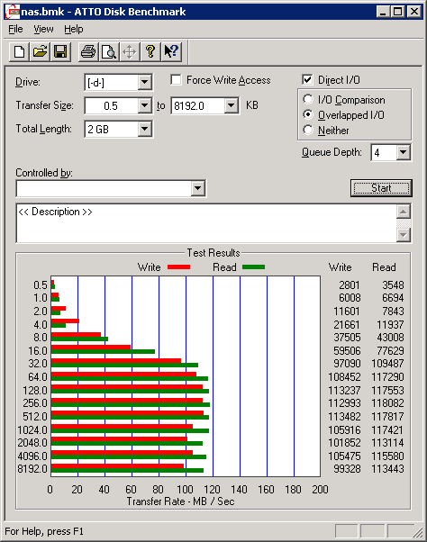

so, hier mal meine ATTO-Werte. Sind garnicht so schlecht, kann keinen Unterschied zu Steggis Werten sehen. Keine Ahnung, warum die ersten Tests so misserabel waren. Jetzt muss ich nur noch schauen, ob mir der neue Gewinn an Komfort und Datensicherheit den Verlust an Speed und den zusätzlichen Stromverbrauch auch wert ist. Zum Vergleich mal den gleichen Test einer Disk auf dem lokalen Store.
Naja der Speedverlust sollte verkraftbar sein. In der Regel sollten da ja nicht dauerhaft riesige Datenmengen mit Fullspeed auf die Platten geschaufelt werden, sondern eher Random Zugriffe erfolgen. Wobei ich persönlich manchmal auch gerne etwas mehr Speed bei vMotion zwischen zwei Storages oder zwei Arrays hätte (is ja schon doof, dass die Daten übers Netzwerk müssen, obwohl z.B beide Arrays in ein und dem selben Storage stecken -.-)
Datensicherheit ist es nicht wirklich, eher nur einer bessere Verfügbarkeit. Aber ich gehe einfach mal davon aus, dass die diese "Raid ersetzt kein Backup"-Geschichte schon kennst.
So viel dürfte der Microserver doch gar nicht ziehen oder wie ist das bei dir? Immerhin hast du mit NFS um einiges mehr Flexibilität, vor allem da du ja zwei ESXi's hast. Mit entsprechender Lizenz kannste die VMs da ja beliebig hinn und her schubsen. Ohne musste die VM halt erst runterfahren, aus der Bestandsliste entfernen und auf der anderen Kiste zur Bestandsliste hinzufügen...
