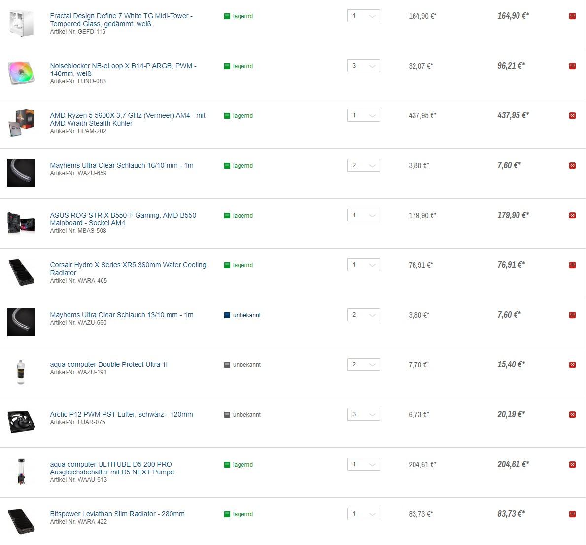

ich bin momentan dabei meine ersten Rechner mit Wasserkühlung zu planen:
Als Gehäuse habe ich das Fractal Design Define 7 geplant:
Das Kühlerlayout wollte ich dabei wie folgt machen:
360mm Radiator in der Front
280mm Radiator unten neben dem Netzteil
3x 140mm Lüfter ohne Radiator oben, da ich gelesen habe, dass in dem Gehäuse oben relativ wenig Platz ist und nur eine schmale Radiator Lüfter Kombi reinpassen würde.
1x 140mm Radiator an der Rückseite
Von vorne und unten wird die Luft durch die Radiatoren eingeblasen und oben und hinten raus.
Das ist das was ich bis jetzt so zusammengesucht habe. Grundsätzlich ist aber alles noch änderbar, sofern es bessere Alternativen gibt:

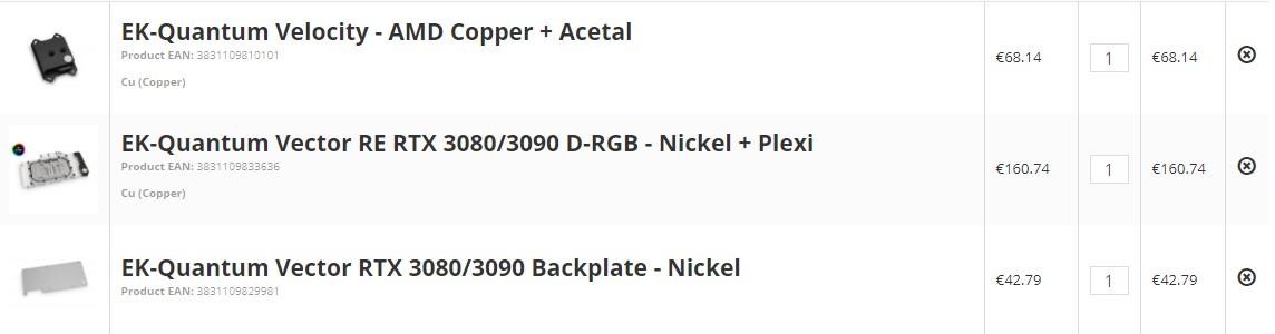

Die passende 3080 Grafikkarte fehlt mir aktuell noch. Deshalb habe ich einfach mal den Kühlblock für das Referenz Design reingenommen.
Die Grafikkarte soll außerdem mit Riser Kabel vertikal eingebaut werden.

Vielen Dank für die schnelle Antwort.
Vermutlich wäre es dann sinnvoll einen 280mm Radiator am Gehäuseboden mit seitlichem Ausgang zu nehmen für den Ablass. Unten drunter wird es vermutlich von der Höhe nicht ausreichen, wenn unter dem Radiator nur die Lüfter verbaut sind. Oder an welcher Stelle würdest du den Ablasshahn einbauen?
Brauche leider eine Rechnung mit MwSt dennoch danke für das Angebot mit dem AGB.
Die Barrows gefallen mir tatsächlich ziemlich gut. Zumal die auch weiße haben.
Habe meine Konfiguration mal um deine Vorschläge erweitert.
