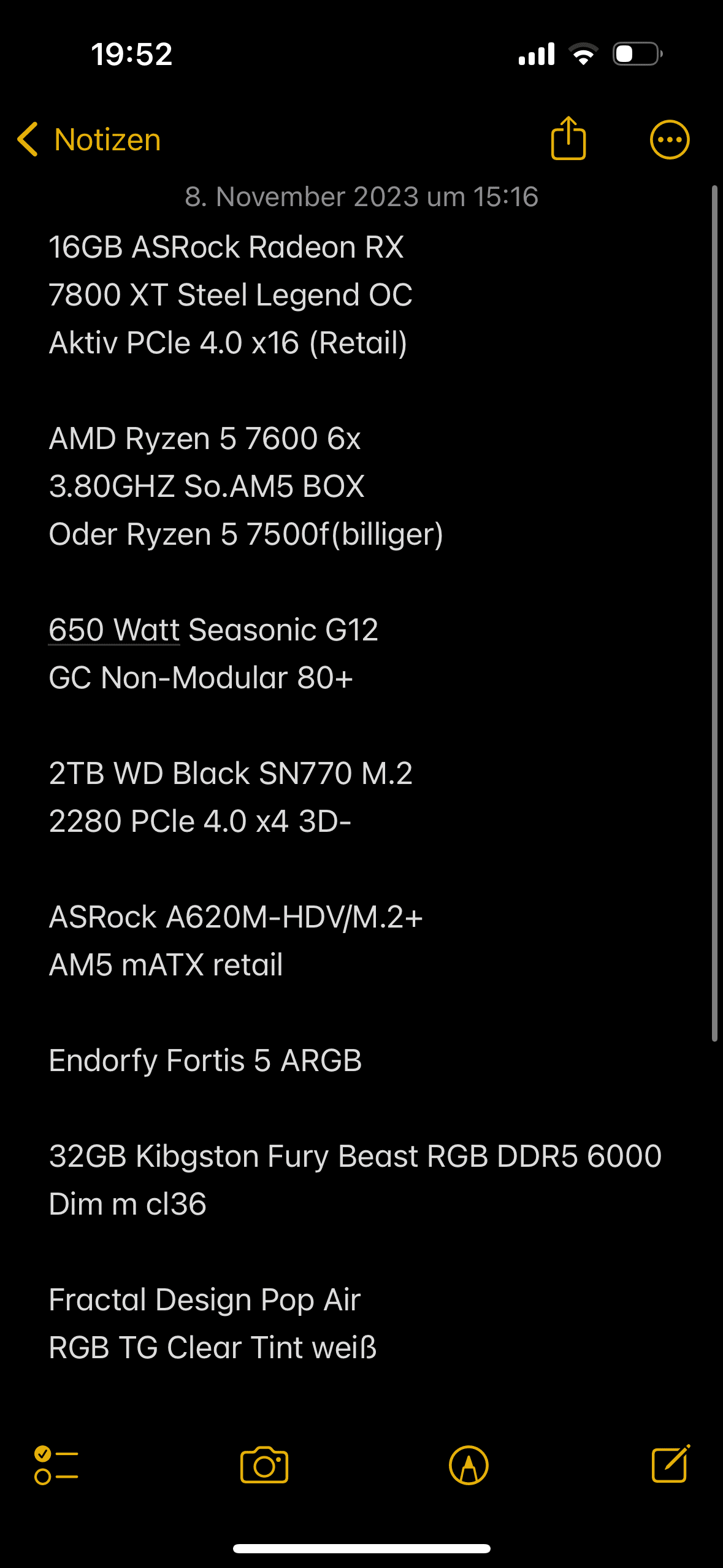

der 7600 reißt die 1400 euro.
außer man nimmt ein günstigeres gehäuse, geht auf 1tb runter.
das kannst du dir aussuchen ob du mit 1tb erstmal hinkommst und später nochmal ne zweite nachlegst, dafür aber jetzt den 7600 nimmst.
1tb sind real 931gb.
da man eine ssd nicht vollmachen sollte, bleiben vll 860gb über. ~150gb kannste fürs OS freihalten. (auslagerungsdatei, hyperfile, etc..) bleiben 700gb über. das kann reichen. installierst du aber RDR2, GTA5, borderlands 3 und COD, wars das bereits^^
aus der Erfahrung weiß ich dass gehäuse unter 60 euro von der materialdicke und der verarbeitung nicht mehr wirklich mithalten können. es wird natürlich funktionieren. musst du am ende abwägen
5800x3d geht mit 1400 auch. board ist bei am4 ca 40€ günstiger, ssd auf 1tb gibt nochmal 40€, gehäuse auf ein 60 euro modell gibt nochmal 25-30 euro. das dürfte die differenz zum 5800x3d sein.

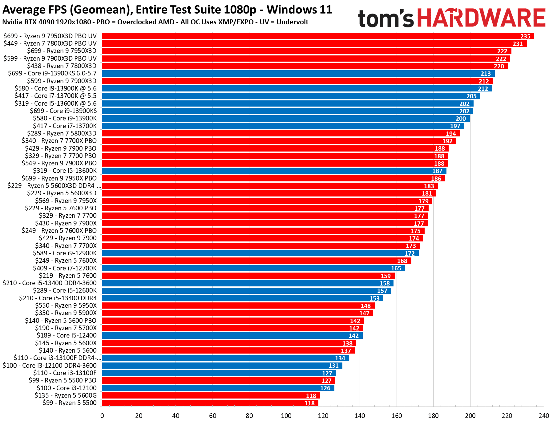

was ich machen würde an deiner stelle: schau dir cpu tests (low res) an. mehrere, mach kreuzvergleiche. jeder reviewer testet andere software/spiele und mit anderen settings.
leg dich auf einen fps wert fest, den du sicher halten willst und schau ob z.b. ein 7500f das bereits in deinen spielen oder in einer großen und breiten auswahl erreicht. Es bringt nichts wenn du dir anschaust was die cpu in anno und cities skylines erreicht :)
wenn ja, kann man auch erstmal den nehmen und wenn in einem jahr der 8800x3d kommt, nochmal umsatteln für maximale performance.
den 7500f kannst du dann für 100-120~ wieder verkaufen und hast nur 50€ verlust gemacht

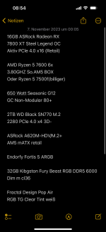

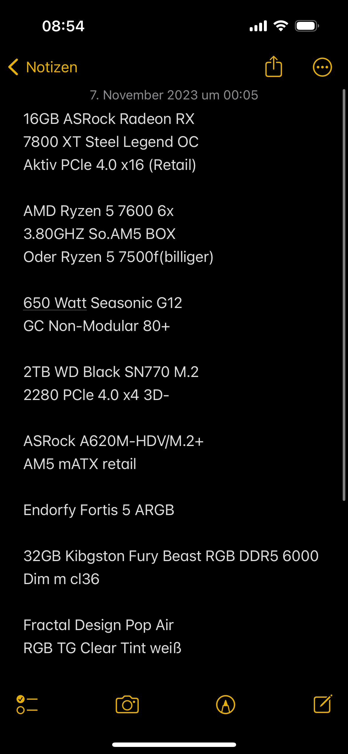

Kann man so kaufen.
Ich würde das B650m hdv/m.2 nehmen.
PS: der RAM ist zu lahm.
6000 CL30, zur Not CL32
Ja, DDR5-6000 CL36-38-38 bei 1,35 V ist schon etwas mau. Ist halt auch ein relativ günstiges Kit.

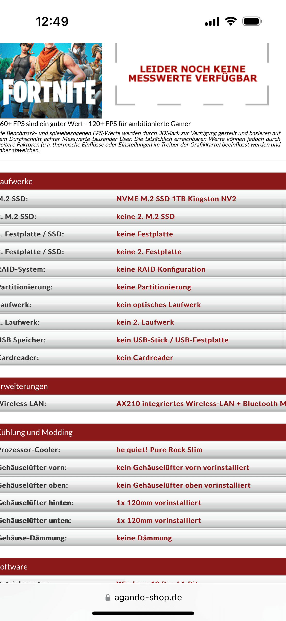

Habe noch eine Frage , sind bei agando die fertigen PCs genau so wie auf den Bildern ?
Beispiel : es ist ein Be quiet CPU kühler verbaut aber auf dem Bild eine Wasserkühlung ?
die bilder sind natürlich werbematerial bzw. bestimmte configs die du nachbauen kannst#
das gehäuzse ist ein nzxt h5 flow + rgb lüfter von nzxt
die aio ist eine nzxt kraken
die grafikkarte eine 4080/4090 founders edition
das mainboard ein nzxt mainboard

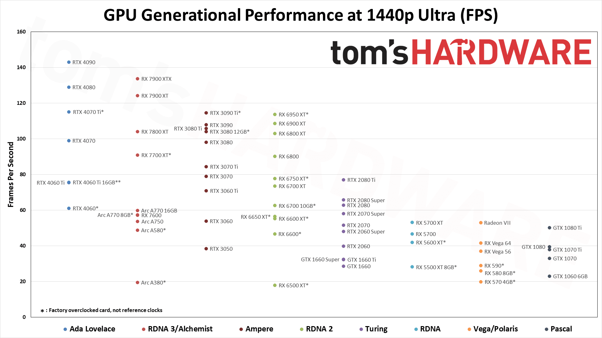

Es handelt sich dabei um einen ungefähren Index. Es können je nach Spiel mehr oder weniger FPS sein.
Pick & Mix (es handelt sich dabei immer den Durchschnitt vom Durchschnitt) potentielle Abweichungen gibt es immer. Ich find es aber als guten Anhaltspunkt.
Edit: Our full GPU hierarchy using traditional rendering (aka, rasterization) comes first
Die FPS repräsentieren die nackte Leistung ohne DLSS, Raytracing oder FSR oder sonstigem Schnickschnack.

Laut den Test ist der Unterschied zwischen der 7800 und der 6800xt kaum da ..
Ist es auch nicht. Einzig die 7800 soll aber treiberseitiges Frame generation/Upscaling bekommen.
Denke für 100€ weniger werde ich dann die 6800xt nehmen ..bin mir aber unsicher wegen den 12gb gegen die 16gb der 7800xt.
Prozessor ist klar , die 5 7500f
Dann spar dir die 100€, solang du noch ne 6800xt bekommst.
Die Dinger sind gut, bekannt, ausgereift und grundsolide.
