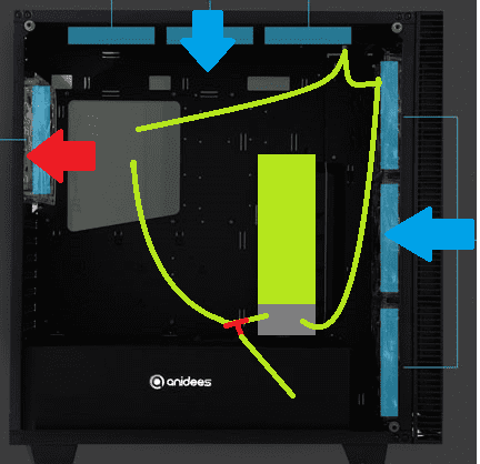

Am Besten fertigst du Mal eine grobe Skizze vom geplanten Kreislauf an.

Anbei noch eine Skizze des geplanten kreislaufes.
Hoffe er ist halbwegs erkenntlich. Die gpu hab ich da noch nicht mit eingebunden.
Moin, du näherst dich ja mit großen Schritten der Endphase sehe ich gerade :)
Das Lamptron UV Gedöns von CK ist nicht der Burner, da holst dir lieber die UV Strips von Nanoxia und am besten auch deren uv aktives Wässerchen dazu und die Winkeladapter von denen sind günstiger und denen von EK sehr ähnlich !
Der XSPC UV Schlauch enthält ziemlich viel Weichmacher, bleib lieber beim Mayhems Ultra !
In Sachen Wartungsfreundlichkeit wären Hardtubes ideal.
https://www.pc-cooling.de/modding/led/rigid-led-leisten/20-cm/687/nanoxia-rigid-led-20-cm-uv?c=239
https://www.pc-cooling.de/wasserkuehlung/anschluesse/adapter/drehbare/381/coolforce-900-drehbarer-anschluss-g1/4
https://www.pc-cooling.de/wasserkuehlung/anschluesse/adapter/drehbare/379/coolforce-450-drehbarer-anschluss-g1/4
https://www.pc-cooling.de/wasserkuehlung/kuehlfluessigkeit/opaque/1291/nanoxia-cf-no.1-opaque-acid-green-uv-1.000-ml?c=33
(das trifft den Farbton auf deiner Skizze sogar ziemlich genau :d )
Die Lüfter im Deckelradi würde ich ausblasend montieren
Die Radis hattest schon bestellt ? Bei der Planung würden sich X-Flow Varianten anbieten.

Lüfter ausblasend? okidok, dachte nur das es besser wäre beide Radis mit Frischluft zu versorgen.
Radis sind bestellt ja, an die x-flow variante habe ich dabei gar nicht gedacht
