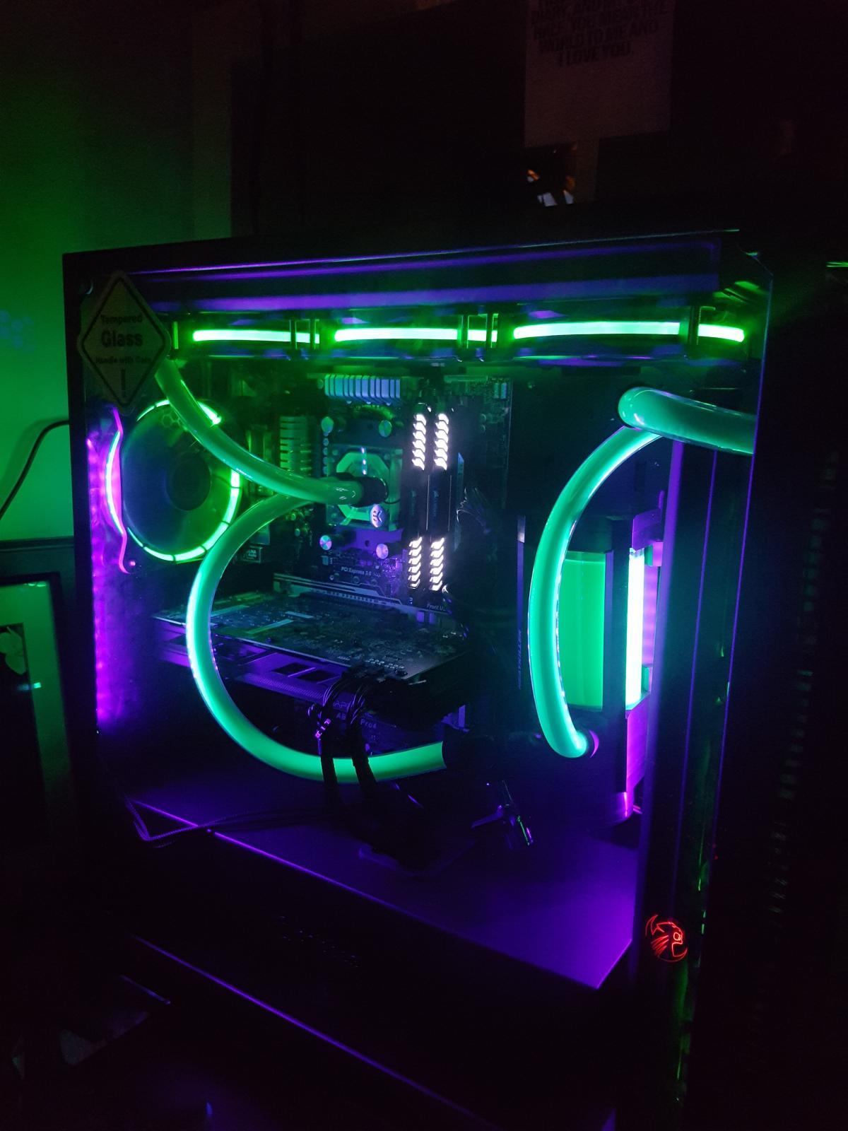

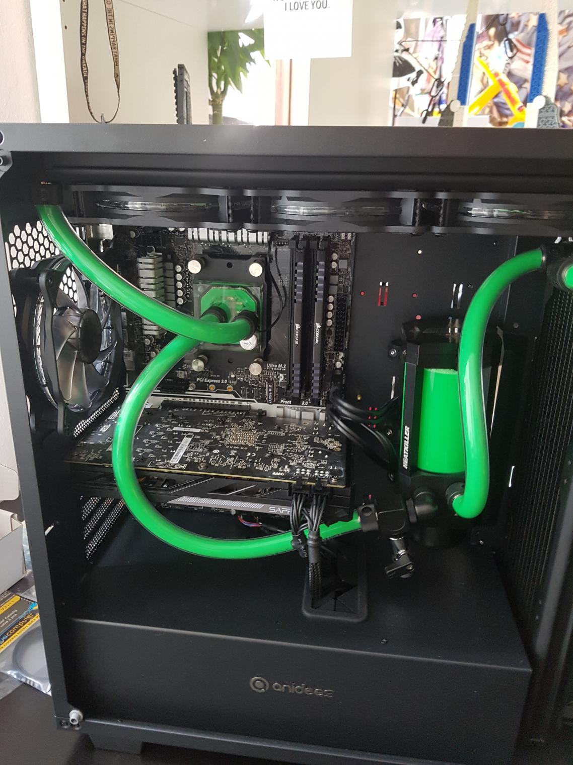

So, nachdem ich erstmal den Teppich ordentlich eingesaut habe ist nun alles dicht.
War ein ganz schöner Kampf, aber für die erste wakü bin ich soweit zufrieden.
Anbei ein zwei Bilder.

Sieht gut aus!
Vorschlag für den nächsten Umbau: CPU-Kühler um 180° drehen.

Kritik:
1.Schlauch AGB/Pumpe zur CPU beim nächsten Umbau ein wenig kürzer, alternativ die GPU unter Wasser :fresse:
Ansonsten sieht das sehr ordentlich und auch stimmig aus

Grünes Pastell und dazu die dicken glänzenden Schläuche ist schon was schönes. Gib doch mal Feedback wie die nach einem halben Jahr aussehen.
Cpu-block um 180 Grad drehen, wegen dem ein und auslas?
Schlauch wird wenn die gpu eingebunden wird gekürzt, hat sich bei der 380er nicht mehr gelohnt.
Feedback folgt zwecks scjösuch und verfärbung
Jetzt wird es eh erstmal gelassen, sobald win wieder drauf ist und alle Treiber aktualisiert sind mach ich mich mit dem aquasuite mal vertraut und schau ob der aquero auch richtig arbeitet
Sieht richtig gut aus! Gefällt mir. Um den Heatkiller Tube beneide ich dicht regelrecht.
Der Temperatursensor ist außerhalb des Bildausschnitts verbaut?
Tempsensor hab ich direkt beim Ausgang des CPU Kühlers eingehängt, hoffe das das so funktioniert.
Der heatkiller war wirklich eine gute wahl. Bin froh mich für diesen entschieden zu haben, bzw auf euren Rat gehört habe.
Ich hab vor nem Jahr meine R9 380 4GB noch unter Wasser gesetzt! ;) Die reicht mir auch vollkommen für die nächsten Jahre! :) Kommt immer auf die Anwendung an.
Zum System ist soweit alles gesagt worden! Sehr schick! Besser wäre es sogar noch gewesen, den Ausgang des CPU-Kühlers nach oben zu legen. Dann kann die Luft schneller raus! :)
Hab leider keinen wakü Kühler für die Karte gefunden, zmd nicht von ek, welcher perfekt ins Bild passen würde.
Von daher wird die nächste einfach unter Wasser gesetzt
