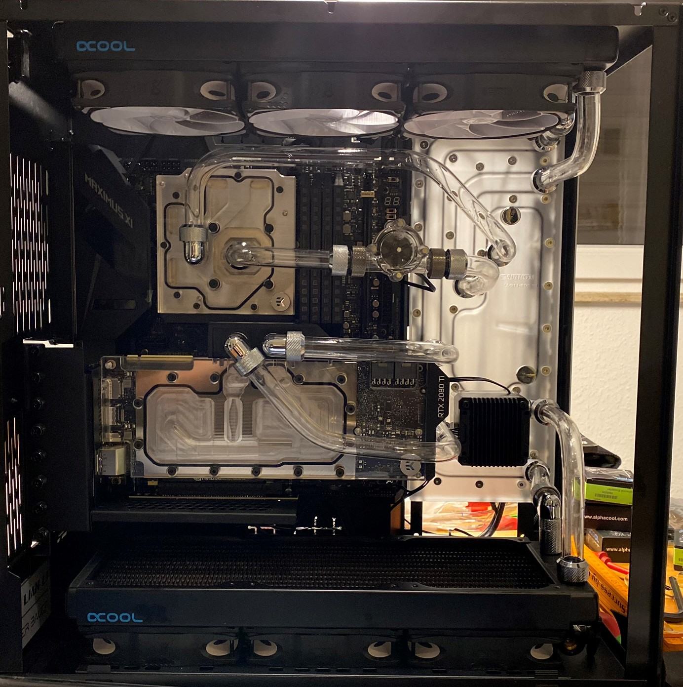

Hallo zusammen,
ich bin gerade dabei einen neuen PC zusammenzustellen mit meiner ersten WaKü.
Bin aktuell noch nicht ganz zufrieden mit ein paar Biegungen, die werde ich wiederholen.
So sieht mein PC aktuell aus:

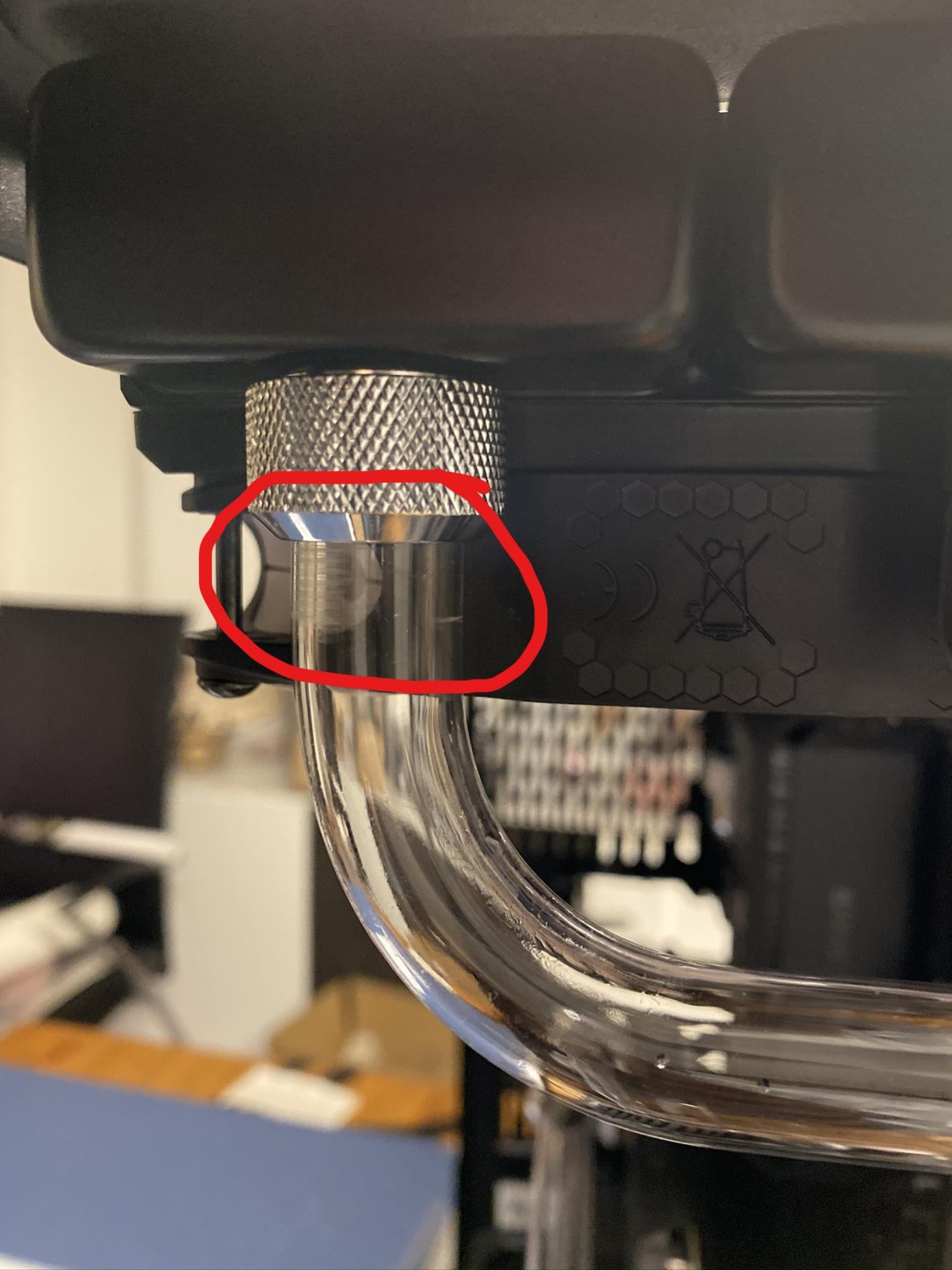

Ich verwende PMMA 16/13 Hardtubes mit Alphacool Eiszapfen. Beim anschließen ist mir aufgefallen, dass die Eiszapfen die Tubes ankratzen.
Habt ihr Tipps um dies bei der Installation zu vermeiden?

Fittinge verwenden, die besser passen, z.B Barrow oder Bitspower.
Also passiert das bei anderen fittingen nicht? Dachte die Eiszapfen sind gut von der Qualität :/
Habe mir vorhin überlegt vielleicht mit Silikonfett zu arbeiten, also das ende etwas einfetten. Ich glaube es kratzt dadurch weniger
Garantieren kann dir das keiner. Grundsätzlich hängt das auch davon ab, wie du mit dem Material umgehst. Ich selbst habe Barrow verbaut. Habe auch ein paar Kratzer aber das liegt daran, dass ich satinierte Tubes habe, welche ultra empfindlich bzgl. Kratzer sind.
Insgesamt habe ich aber so viele Kratzer an all meinen Tubs wie du an dieser einen Stelle. PMMA ist aber auch weich wie Butter. Daher ist mir Acryl lieber.
PS: Alphacool, Qualität und gut... naja, das Märchen ist alt ;)
Ist PMMA nicht Acryl?
Lt. dem How to Biegen Guide hier schon:
Acrylglas = PolymethylmethacrylatAcryl (PMMA) = Plexiglas
Du hast recht, das ist das gleiche. Ich nehme an er meinte Acryl (PMMA) vs. PETG Rohre. die deutlich flexiblere Materialeigenschaften haben. Wüde auch definitiv Acryl empfehlen zwischen den beiden.
Habe Acrylrohre (PMMA) verwendet. Also mit Silikonfett habe ich jetzt deutlich weniger Kratzer im System.
