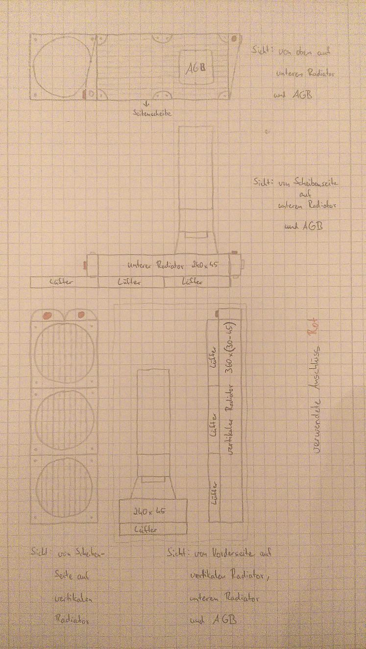

Bin aktuell dran ne Zeichnung zu machen wie ich einen ordentlichen Loop in das Gehäuse bekomme, aber gleichzeitig nicht die Optik zerstöre ;)

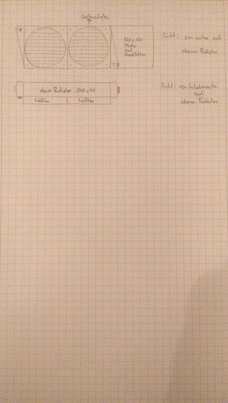

Habe dann mal die Radis eingezeichnet und nen Kreislauf aufgestellt.
Kreislauf:
Pumpe -> Rad, Seite -> Rad, oben -> CPU -> GPU -> Splitter mit Temperatursensor und Ablasshahn (2. Kammer durch Kabelöffnung links unter Mainboard) -> Rad, unten -> AGB -> Pumpe
Der Splitter ist das Alphacool Anschlussterminal. Damit kann man direkt wieder die gleiche Öffnung vom Gehäuse in die Hauptkammer zurück nehmen ^^
Fittings sind immer entweder gerade oder 90°, um immer den kürzesten und kurvenärmsten Schlauchweg zu haben.
Hier nochmal ein Link zum Gehäuse: Lian Li PC-O11 Dynamic
