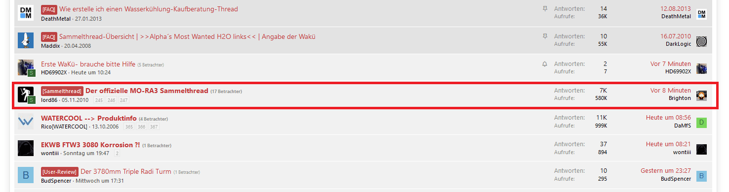

Mein Vorschlag war ja auch, dich vor dem tatsächlichen Kauf hier noch einmal abzusichern. Sich einfach eine komplette Einkaufsliste zu wünschen finde ich etwas faul, ist aber vielleicht nur meine persönliche Meinung. Als letzten Tipp will ich dir das noch mitgeben:
