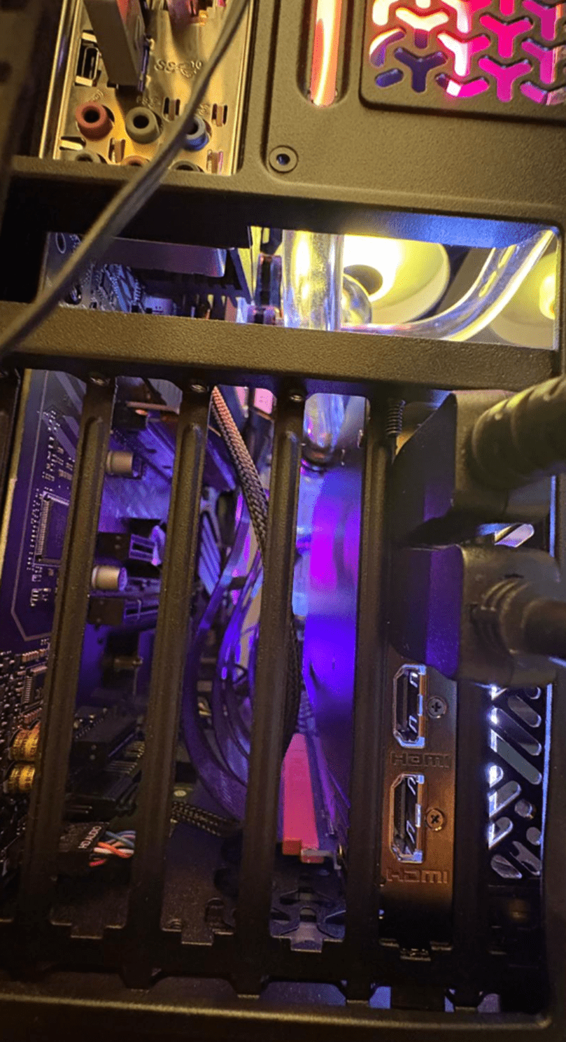

Hallo zusammen, ich begrüße demnächst meinen ersten Mora. Über Kleinanzeigen habe ich von einem netten Verkäufer dieses Setup gekauft (D5 Next Pumpe):
Hier mein aktuelles System:
Um den Mora mit dem System zu verbinden wird diese Slotblende eingebaut werden.
Hier werde ich die interne Verbindung zum Top Radiator mit einer Hardtube verwirklichen und den Ausgang der Grafikkarte möchte ich mit einem Schlauch verbinden.
Der Verkäufer sendet noch diese Schnellschlüsse mit:
Bisher habe ich nur Erfahrungen mit Hardtubes gemacht.
Frage 1:
Was benötige ich alles um den Ausgang vom Wakü der GPU mit der Slotblende zu verschlauchen.
Was benötige ich um die Außenverbindungen der Slotblende mit dem Mora über die Schnellverbinder zu verschlauchen und auf was soll ich beim Kauf achten.
Frage 2:
Intern habe ich einen AGB mit Springbrunnen Effekt und den möchte ich auch so behalten. Kann ich den Mora mit dem montierten AGB problemlos ans System hängen? Bzw. muss dieser niedriger positioniert sein als der AGB im Gehäuse und wird dieser einfach nur voll laufen oder gibt es weitere Probleme?
Frage 3:
Sollte ich im Idle nur die interne Pumpe laufen lassen, wirkt sich das negativ auf die Lebensdauer der Pumpe aus?
Für eure Hilfe bin ich dankbar.

Hallo😃
Also du erstmal solltest du raus finden wie groß der Schlauch beim schnellverbinder sein darf, den wenn ich richtig sehe sind die mit Schraubtüllen am Ende.
Zur Graka 2x fitting für softtube ein Stück Schlauch.
Wo auch immer der ander Anschluss hin geht ein Fitiing Soft/hard
Zum mora 4x Softube fitting und Schlauch
Einer der beiden AGB wor definitiv voll laufen!
Wahrscheinlich auch überlaufen weil sich da schon gut druck auf baut.
Hatte das Problem mit 2 Heatkiller Tube, das Wasser wurde einfach oben durch die Kanten am Deckel gedrückt.
Des weiteren ist ein Zweiter AGB ein Mega Durchfluss Bremse.
An deiner Stelle würde ich um Probleme zu vermeiden nur einen Nutzen und den anderen Verkaufen.
Bringt keine vor und keine Nachteile. Du solltest einfach immer mindestens 60l/h haben alles darüber ist Spielerei.
Es gibt Kühler die Profitieren von mehr Durchfluss. Was dann aber 1-2 grad bedeutet. Es gibt aber auch Kühler die dann 1-2 grad schlechter sind.
Sprich z.B. deine CPU wird 1 grad besser aber die gpu 2 grad schlechter.
Zwei Fittings und Schlauch, falls die Slotblende auf beiden Seiten so aussieht wie auf dem Bild.
Vier weitere Fittings. Bei den Schnellverschlüssen musst Du drauf achten, welche Schlauchstärke dazu passt. Daran auch die anderen Fittings orientieren. Sieht nach denen von ALC aus, da passt deren TPV Schlauch:
Falls Du Dich für andere Schnellis entscheidest, dann hast Du freie Wahl beim Schlauch, brauchst aber evtl. zusätzliche Fittings. Ich finde die z.B. sehr cool:
Alles andere siehe oben ... 😅

danke schon mal für die Antworten, dann muss ich wohl den AGB am Mora entfernen. Hab mir eine Alphacool Eisdecke aus Messing bestellt, gibt es etwas zum beachten wenn die D5 da eingebaut wird?
Meine rede😅
Derzeit habe ich bei nahezu unhörbarer Pumpe ca. 110l/h. Mal schauen wie es ausschaut wenn bald der Mora mit Schnellverschlüssen hinzukommt. Eventuell war dann die Aktion für die extra Pumpe unnötig. Obwohl wir sind hier im Luxx und vielleicht sehnt sich der Mora irgendwann nach Gesellschaft :fresse:
MORA'S sind Rudeltiere 😃
