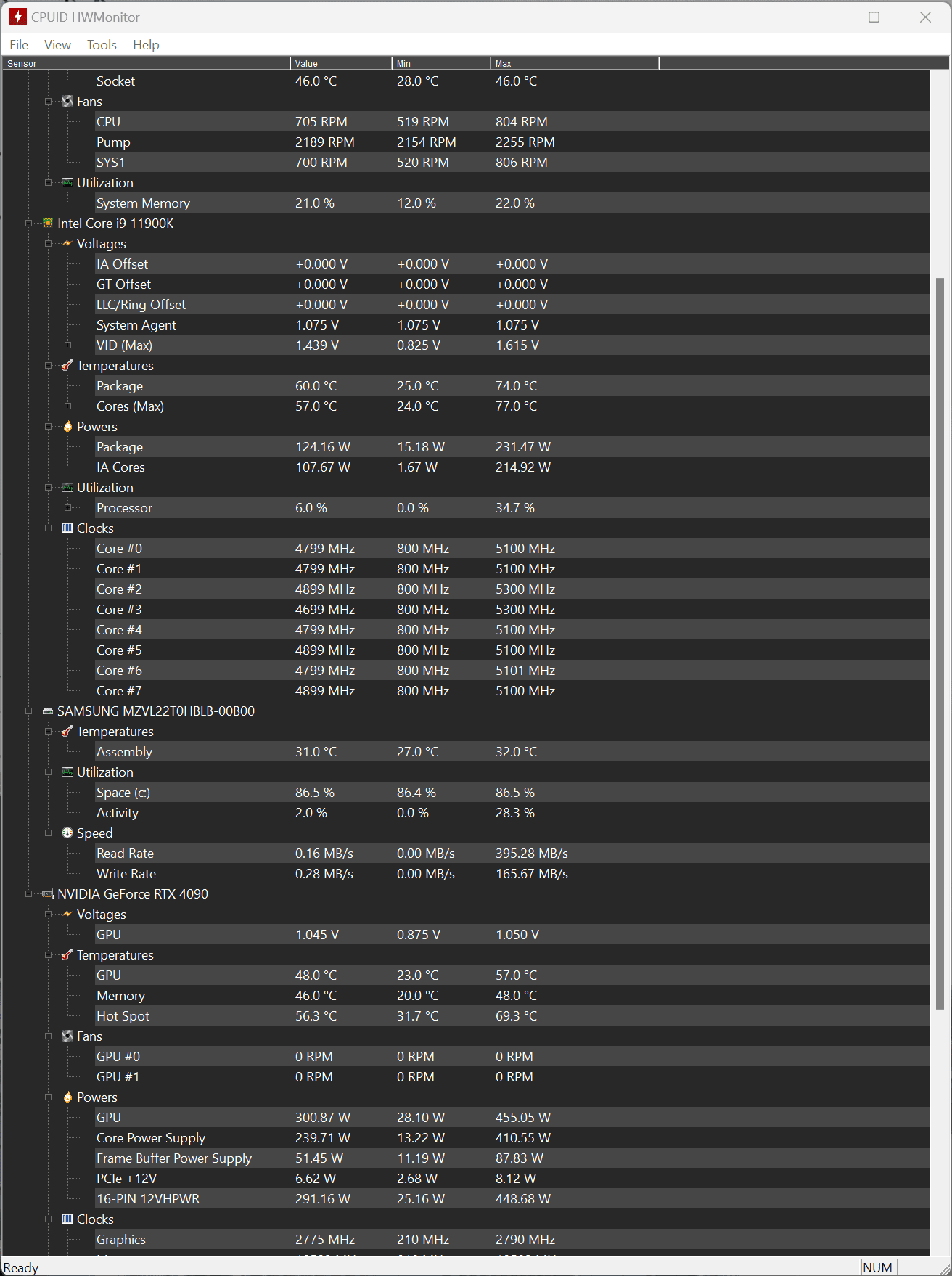

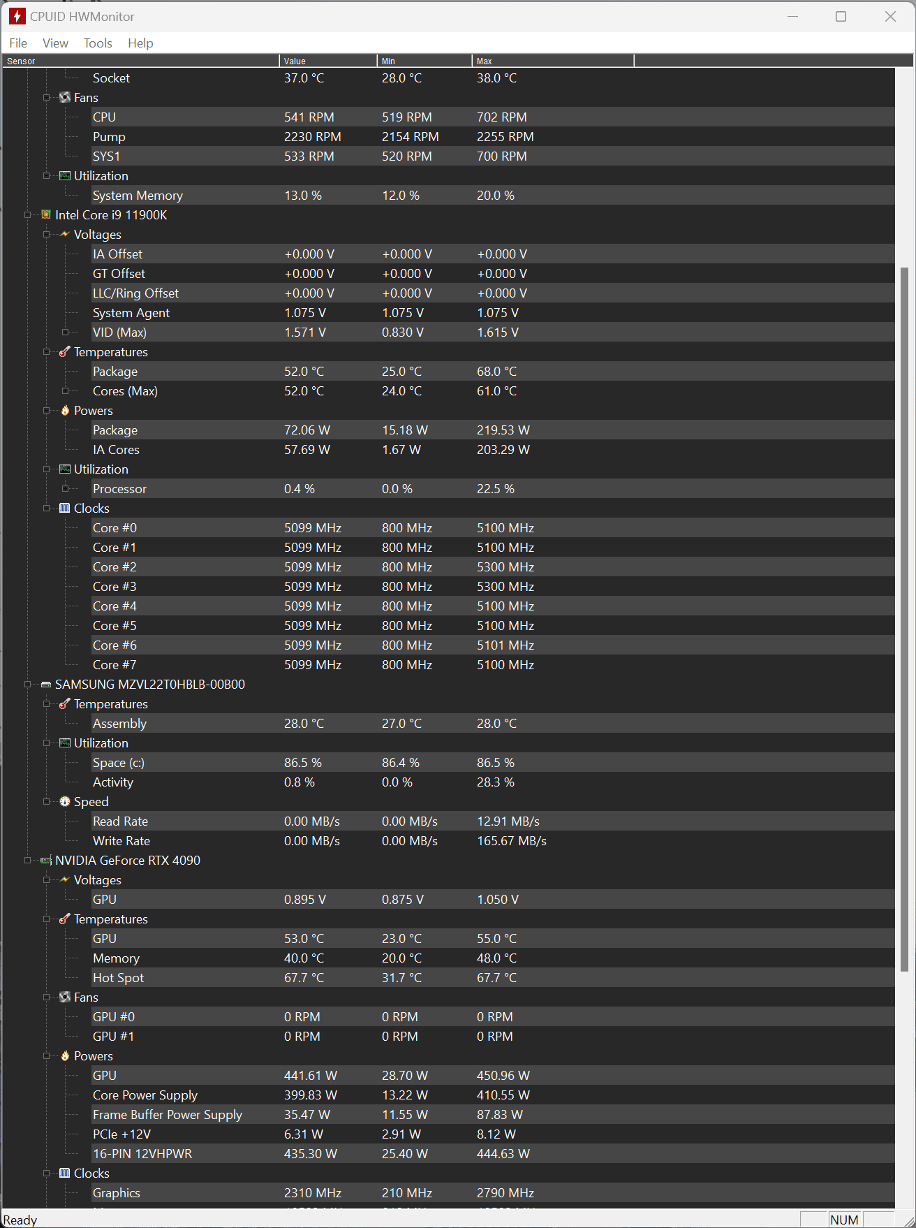

Ich glaube dann wäre meine 4090 nicht bei unter 40°C unter Volllast ;)
Würdest du bitte dazu entsprechende Werte aus HWInfo, GPU-Z und Aquasuite hier posten? Denn offensichtlich machen hier die meisten etwas falsch mit einer Kühlfläche von mehr als 2x 280mm, mich eingeschlossen. :unsure:
Bei synthetischer Belastung nach 3x Furmark Benchmark Runs:
Im Gaming-Betrieb komme ich abhängig vom Titel auf ziemlich unterschiedliche Werte, bei etwas anspruchsvolleren Spielen wie hier PUBG bei 4K (capped at 160) komme ich auf folgende Werte:

Mich interessieren Wassertemperatur, Durchfluss und Lüfterdrehzahl bei dem Verbrauch von 600W. Alles andere hat keine Beweise für deine Behauptungen. Was ich jetzt schon sehe: deine angeblichen max 40°C bei Volllast entsprechen nicht den Werten auf den beiden Screenshots.
