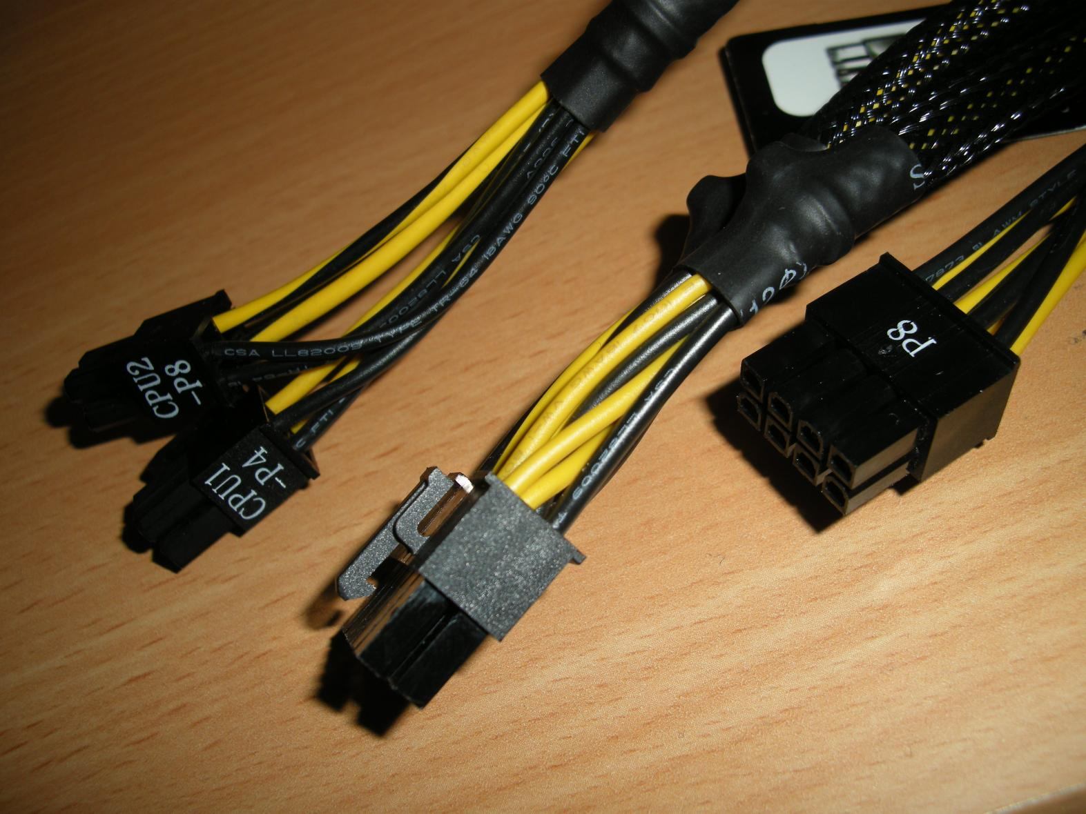

lol, hab gar kein Stromkabel an der CPU, so jetzt hab ich hier 2 Kabel liegen,
hab hier 2 kabel, bei einem sind auf einer Seite 2 Stecker da steht CPU1 und CPU2 drauf und auf der anderen Seite sind 10 Slots wo in der Mitte 2 Pins fehlen.
Das andere Kabel hat 3 Stecker, P8,CPU 1 und CPU 2, und einen 10 PIN Stecker.
Welcher???

P8 stecker rein und die beiden CPU denke ich mal sind zwei P4. Die zwei P4 zusammenstecken und zusammen in den 2. P8 Port einstecken....

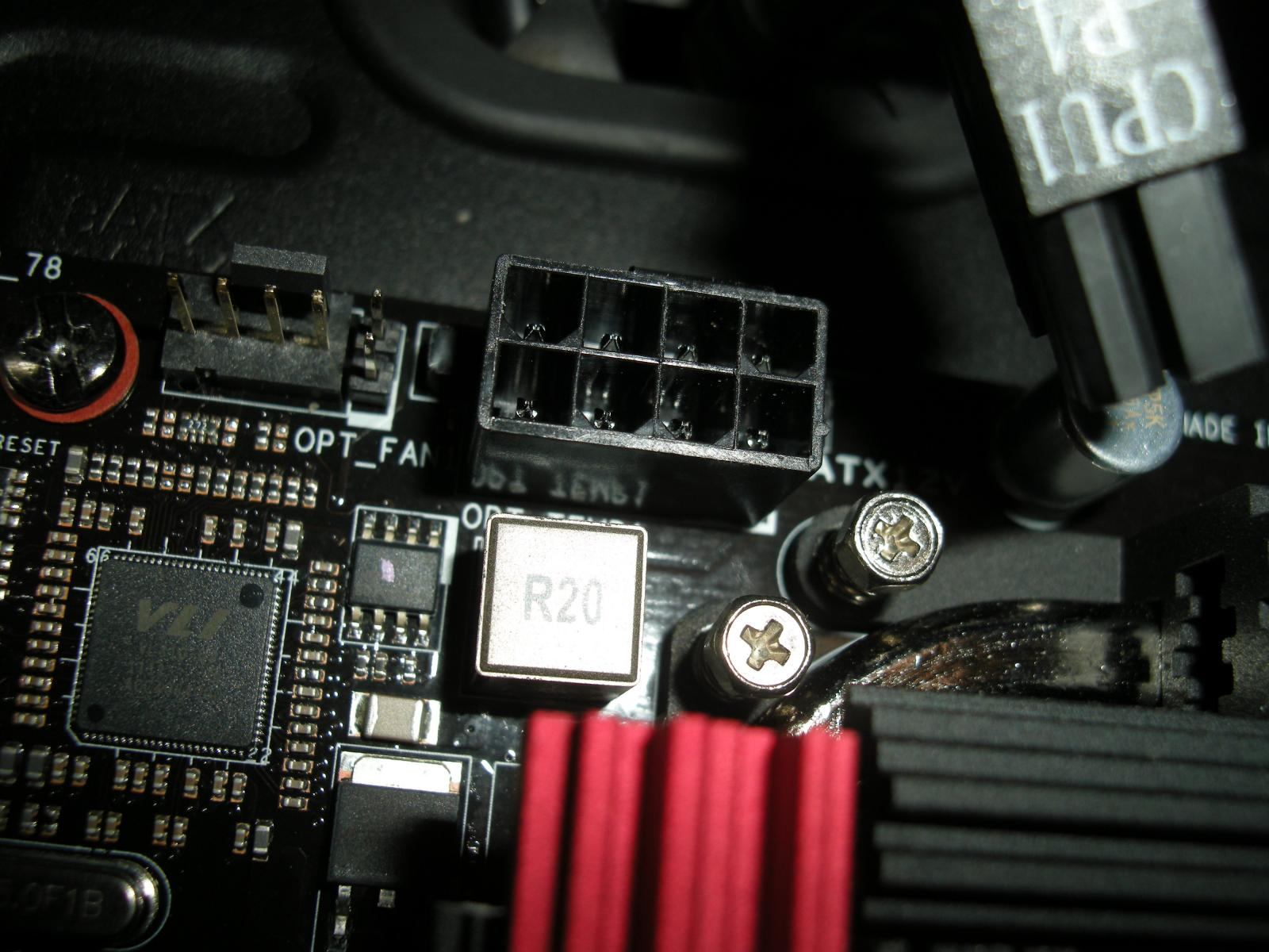

also 1 Eatx 12V stecker seh ich aber wo soll der 2te sein?
so hier mal Bilder

Das ATX Kabel (20+4pin) in den weißen rechts neben dem Ram stecken und einen P8 (2xP4 zusammen oder besser gleich den P8 nehmen) in den weißen Block oben links in der Ecke. Mehr Anschlüsse hat das Board nicht.
Dann benötigst du eben noch die PCIe Stecker für die GPUs. Das sind die mit den blauen Enden. Davon benötigst du zwei stück. Einmal 6+2 zusammen in den 8er und einmal ohne den 2er in den 6er Port daneben.
Dann benötigst du natürlich noch einen Strang mit 4Pin Molexsteckern für Laufwerke, HDDs und auch die Pumpe sollte daran angeschlossen sein.
10Pin Stecker gibts nicht, es sei du meinst die Enden die ins NT gesteckt werden^^.
Das wars eigendlich
hättest du CPU1 (P4) und CPU2 (P8) zusammengeführt, dann hättest du genau das gleiche P8 Kabel wie es schon fertig daneben liegt. Denn so fügen sich 4+4Pins =8 Pins zusammen. 8Pins =P8 und 4Pins bei P4er Bezeichnung :d
Ja es liegt daran, dass die Schreibweise des Threaderstellers unter aller Kanone ist. Bei BQ hat der 8polige EPS Stecker an der Netzteilanschlussseite afaik wirklich einen 10 poligen Stecker aber nur 8 davon sind mit Pins bestückt.

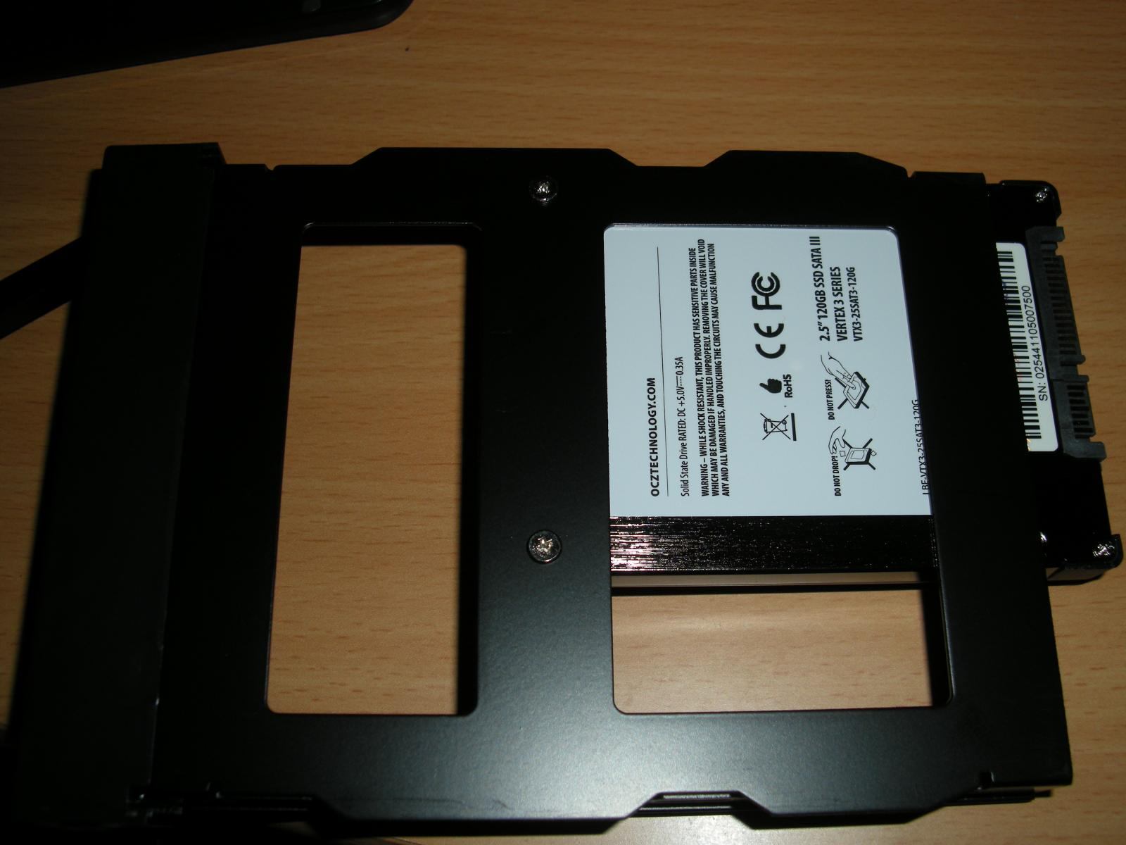

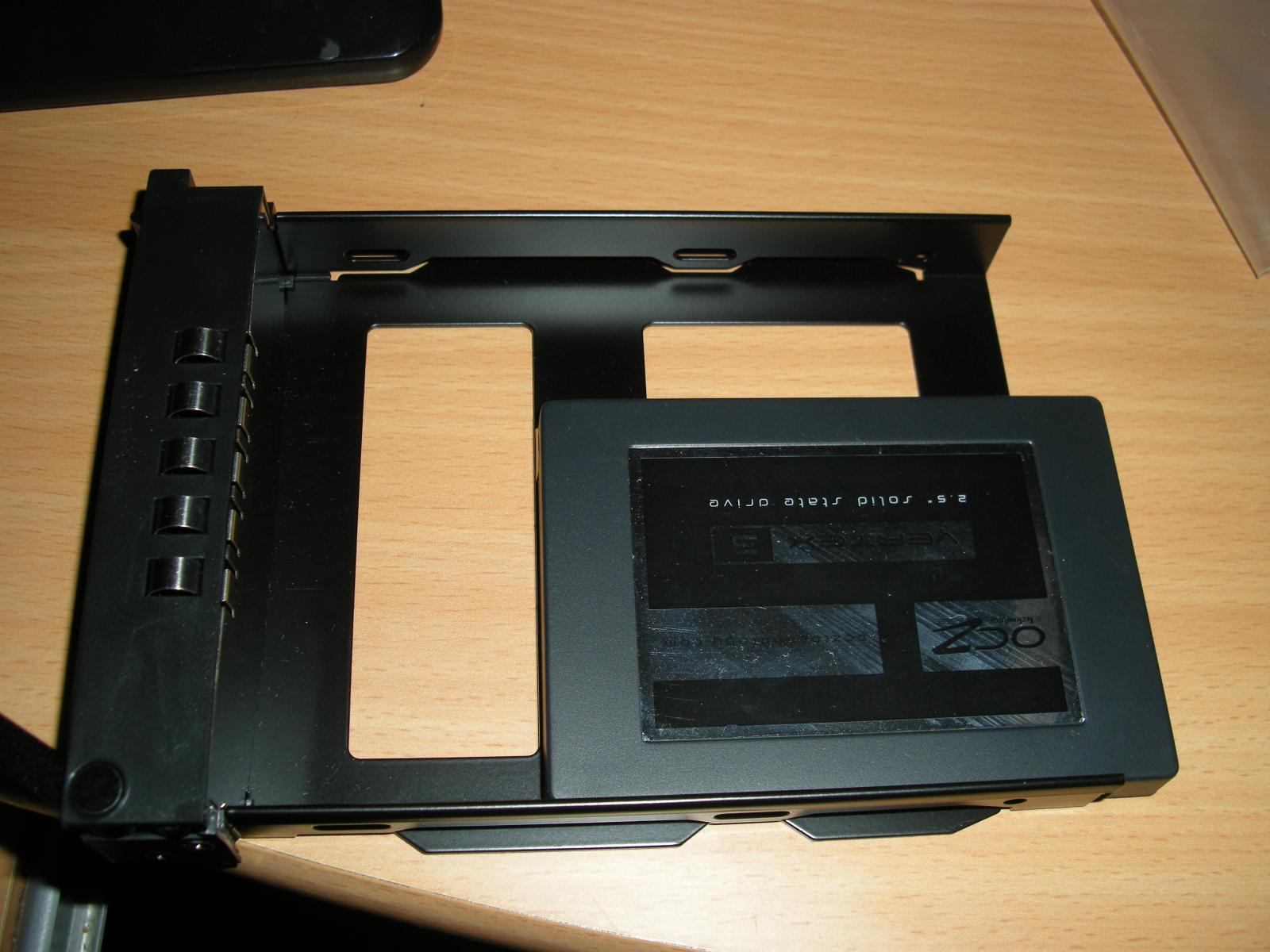

gut, ich bin wieder ein Stück weiter, jetzt steht beim booten CPU FAN Error, obwohls im BIOS auf Disabled ist. Und dann funzt die SSD nicht wenn ich sie im obeeren HDD Fach vom 800D ist. Wenn ich sie normal über Kabel anschließe geht sie. An was könnte es liegen?

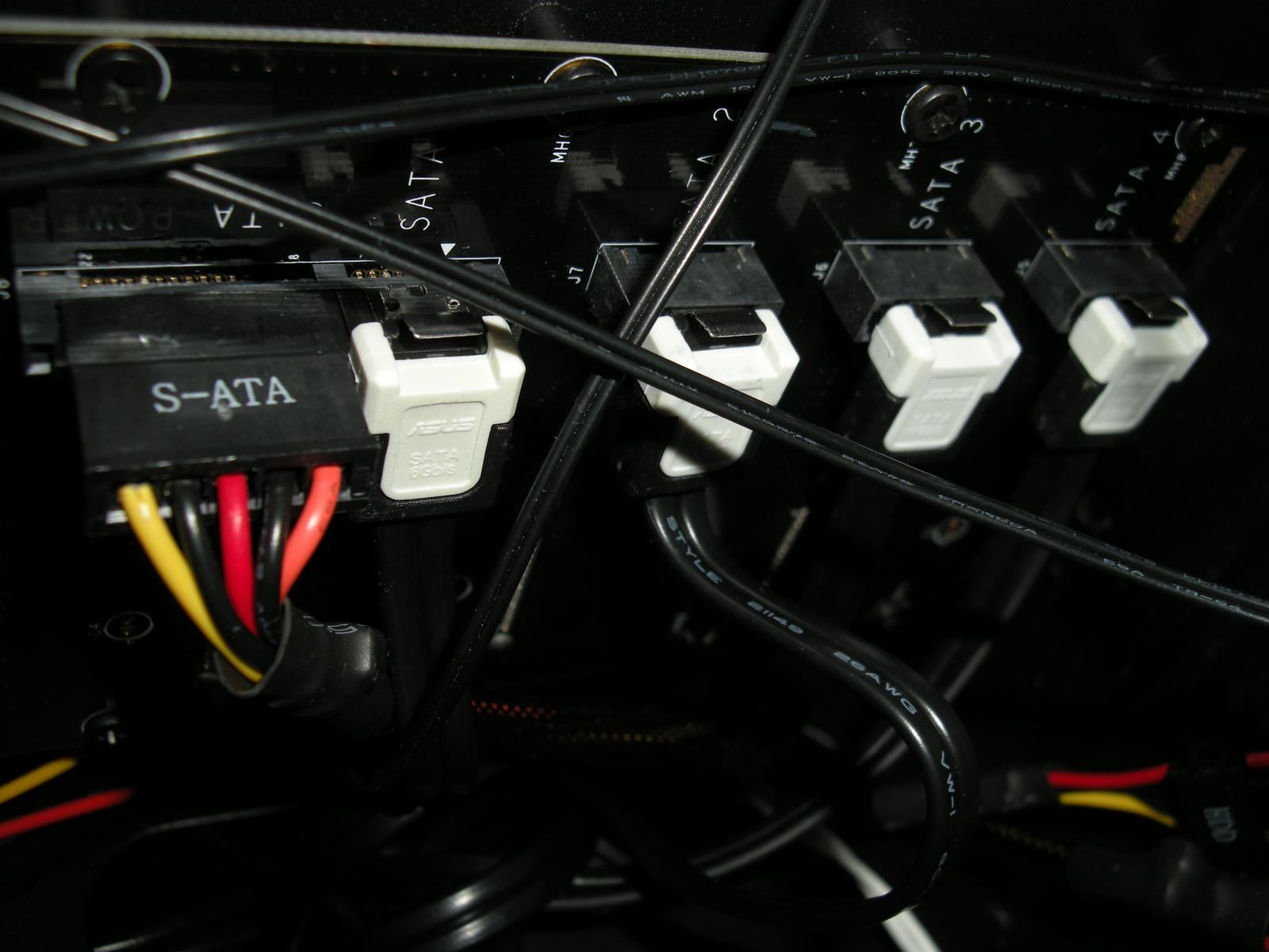

Eigentlich sollte das klar sein aber die Platine auf der Rückseite unter der Kunststoffabdeckung ist mit Strom versorgt und SATA-Kabel ist dran? SSD auch in auf den richtigen Löchern montiert? Wenn ja, dann versuch einfach mal ein anderen Einschub. Vllt. hat ja auch die Platine einen Schaden.

1.Ich habe jetzt mal die SSD in das unterste Fach vom 800D gemacht, da funktioniert sie und ins oberste Fach ne ganz normale Festplatte, die funktioniert dort, ist das normal das im ersten Fach keine SSDs funzen?

was hat das gehäuse damit zutun ob ne festplatte läuft oder nicht?:stupid:
der hdd/ssd ist das völlig egal wo sie läuft-es kommt drauf an wie man sie anschließt
