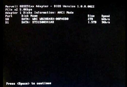

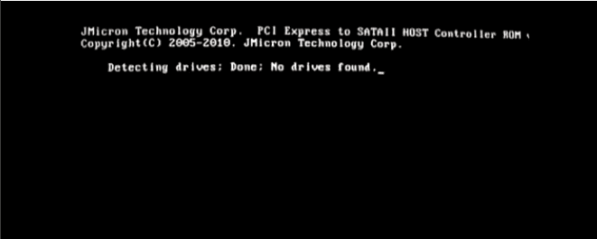

Es sieht so aus, als ob das BIOS beim
1. Mal booten
am JMicron SATA2 Controller ein bootfähiges Laufwerk erwartet.
(So wird das wohl konfiguriert sein.)
Da findet es aber keins, daher 2. reboot.
Jetzt hats das BIOS gecheckt, sucht und findet als Ersatz den Marvel SATA3 controller.
An dem werden auch 2 Patten erkannt, ne WD und ne Seagate.
Finaler boot, BIOS weiss nun endliche bescheid an welchem Controller
welche Platte hängt und bootet windows.

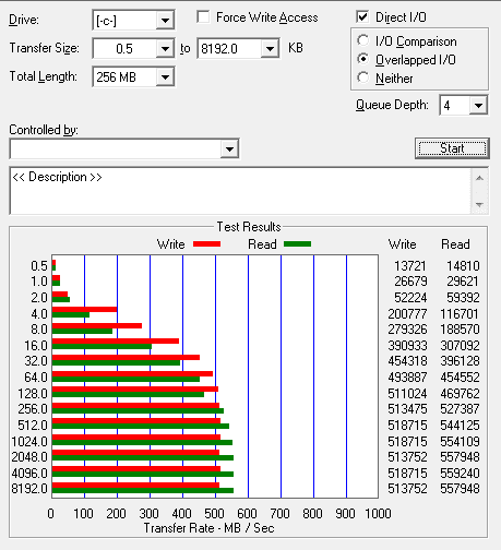

danke Kollege für deinen Bericht, hab gerade mal die SSD getestet,so wie sie jetzt angeschlossen ist,das ist rausgekommen:
.....glaub kaum das da noch viel mehr geht
