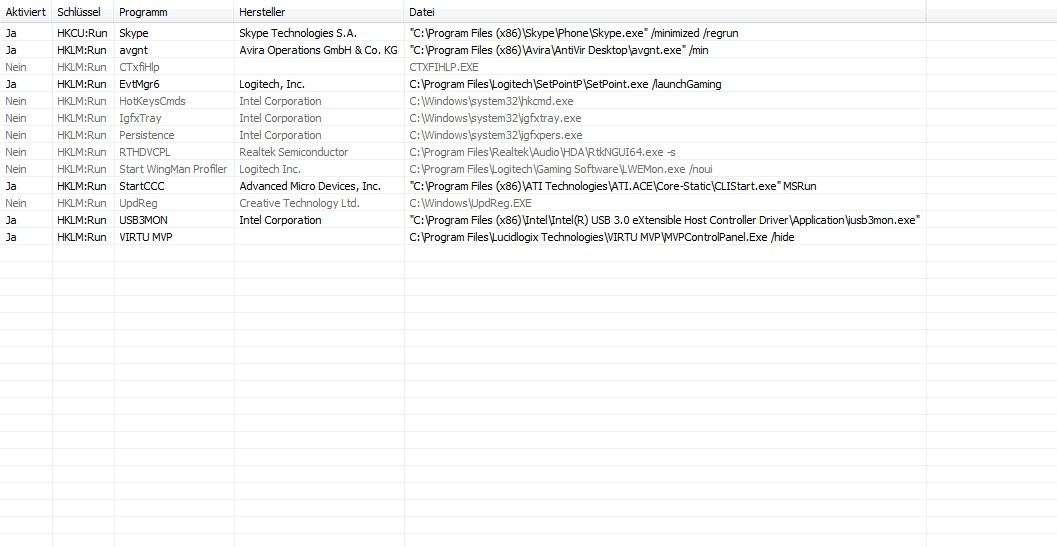

Hatte das gleiche Problem:
- Asus P8H77 Board
- Gigabyte HD7870
- Catalyst 12.8
und im Standby drehten die Lüfter im 5s Abstand hoch und runter. Habe zuerst alle Autostarteinträge entfernt (ccleaner) und siehe da, die Lüfter bleiben stehen (zumindest wenn das System neu gestartet wurde). Sobald aber z.B. Chrome offen ist funktioniert zcp nicht mehr. Ist ne ganz schöne Fieselei!
Naja, danach habe ich die Einträge einzeln aktiviert und getestet. Wie im Screenshot habe ich nun folgende Einträge deaktiviert gelassen und noch keine Beeinträchtigungen bemerkt.
Seltsamerweise konnte ich z.B. auch schon sticky notes aktivieren und zcp hat funktioniert, und ein andermal wieder nicht.
Zwar bin ich auf dem richtigen Weg aber jetzt hab ich keine Lust mehr; sind die paar Watt vll. auch nicht wert.
Grüße
